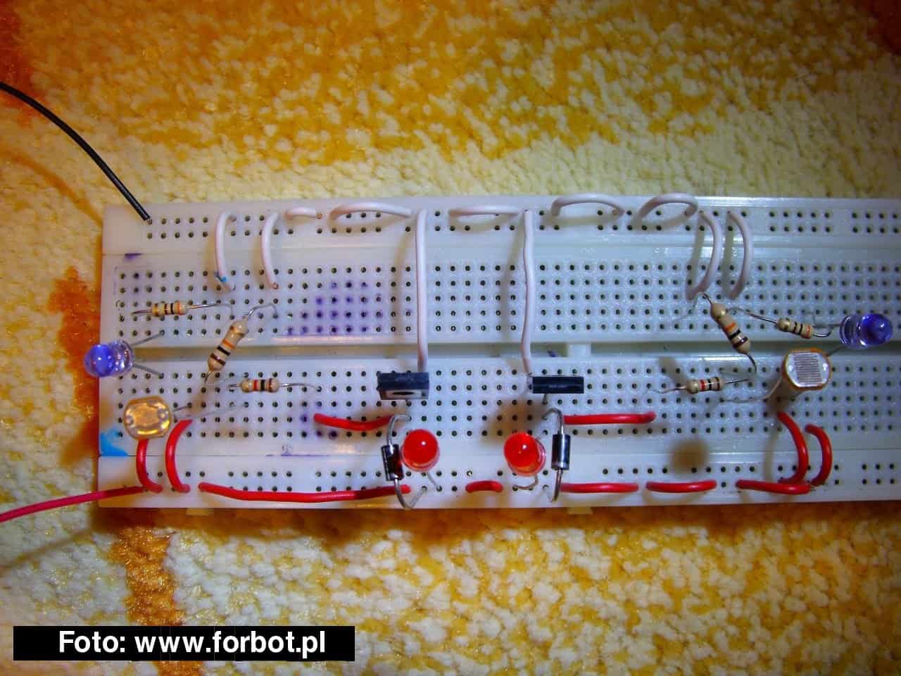

Linefollower prosty do bólu
Nie do końca dioda ma oświetla podłoże pod foto tranzystorami aby światło odbijało się od podłoża i w mniejszej lub większej ilości wracało do foto tranzystora.
Światła diody IR nie zobaczysz ludzkim okiem dlatego jest najlepsza.
Nie dlatego, że nie widać światła diody ludzkim okiem, ale dlatego, że sugerowane fototranzystory działają w tym zakresie. A wybiera się działające w tym zakresie, gdyż są nieco mniej podatne na zakłócenia "świetlne" zbierane z otoczenia.
Wiem ale chciałem to jakoś prosto napisać.

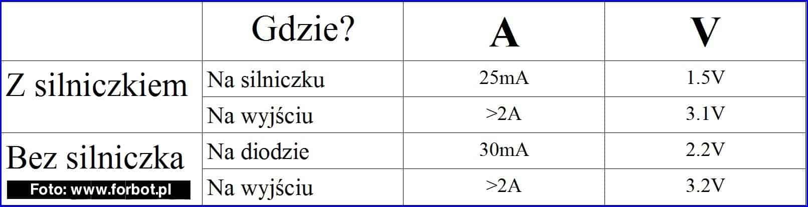

Mam problem z moim LF. Otóż gdy podłączam pod układ silnik (na razie jeden) to dioda podczerwona przestaje działać (napięcie zwiększa się z 1.2V -> 3.3V). Gdy podłączam zamiast silniczka czerwoną diodę to wszystko wraca do normy. Silniczek wraz z przekładnią jest wjęty ze stacji dysków. Wiem że dioda przestaje działać bo fotorezystor zaczyna reagować tylko na światło widzialna czyli tak jak w układzie po wyjęciu diody podczerwonej. Co mam zrobić ❓
Ewidentnie masz za słabe źródło zasilania, napisz czym zasilasz ten układ, i chyba źle napisałeś że napięcie się zwiększa no chyba, że chodziło ci o napięcie na fototranzystorze. Twój silnik musi pobierać bardzo duży prąd, zmierz jaki prąd pobiera, albo zmierz napięcie na zasilaniu przed i po podłączeniu tego silnika.
Nic z tego nie rozumiem, opisz może tą tabelkę bo ja nie wiem o co tobie chodzi. Czym jest wyjście i o co chodzi z tym prądem >2A?
Na wyjściu czyli na końcu układu. Prąd >2A ponieważ zakres miernika którym mierzyłem kończył się na 1.5A. Koniec układu jest po jego prawej stronie (patrząc od góry)
Jeżeli w ten sposób mierzyłeś prąd, to mierzyłeś jaki prąd płynie przy zwarciu. Pamiętaj: amperomierz - szeregowo, równolegle - voltowierz.
