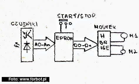

A mi dzisiaj odpowiadając w innym temacie wpadała do głowy taka koncepcja.
Wszystko opiera się na pamięci EPROM której linie adresowe są podłączone do wyjść czujników, a linie danych sterują mostkiem.
Taka pamięć stanowi swego rodzaju sieć neuronową.
Do eksperymentów wystarczyły by 4 czujniki, pamieć równoległa EEPROM, mostek. Nie wiem czy nie trzeba by jakiegoś impulsatora, aby sterować odczytami z tej pamięci. Ostatecznie wrzucić to do jakiego GALa16V8.
PS. może nie jest to i najprostsza z możliwych idei, ale sądzę że można ją tu zakwalifikować, ponieważ nie posiada mikroprocesora w swojej strukturze, a chyba między innymi o to chodzi w temacie. 🙂

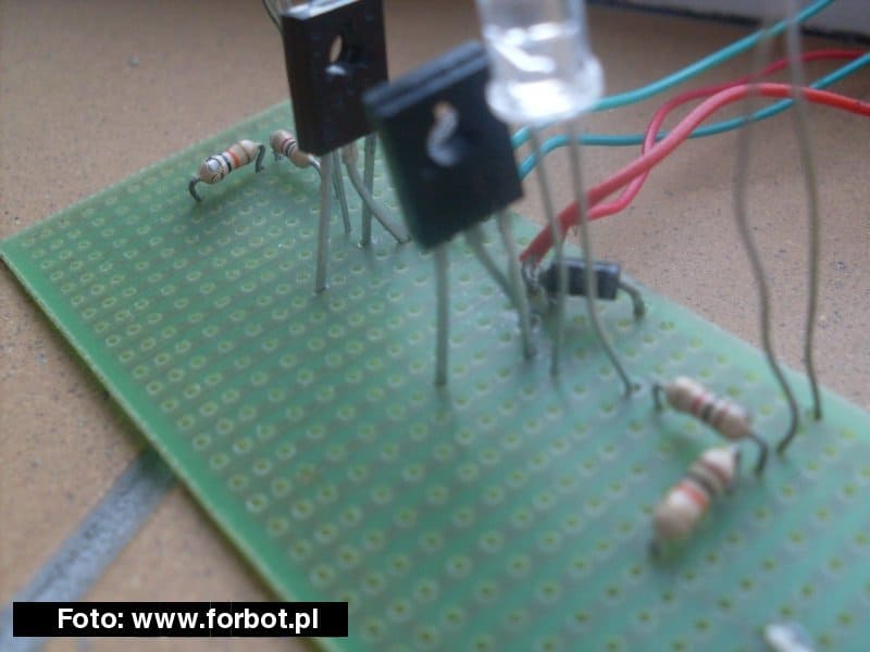

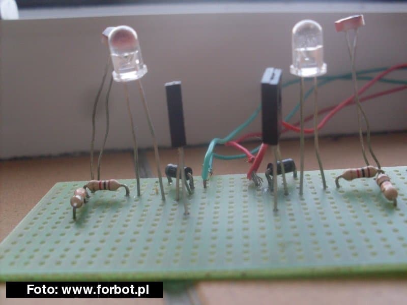

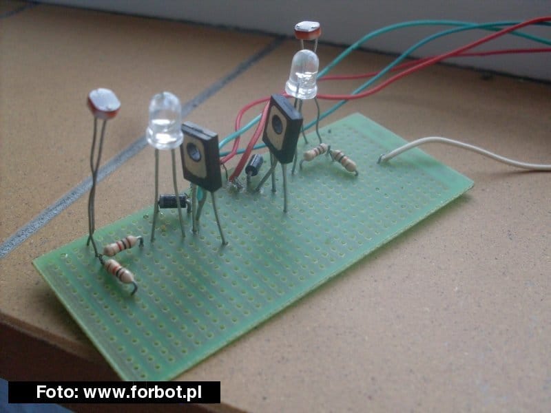

Po walce z aparatem i zrobieniu ponad 50 zdjęć te mi wyszły.
I co tu jest nie tak? Bo ja już nie mam na to sił. Tranzystory zapewne, to też zrobiłem zdjęcie w przybliżeniu. Mam nadzieję, że mi pomożecie ;>

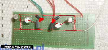

Nawet jak zamieścisz jeszcze 15.000 zdjęć od strony elementów to więcej ci nie pomożemy, bo nie będziemy widzieli jak polutowałeś. Czekamy w dalszym ciągu na zdjęcia płytki od strony lutów.
Ale przecież mówię, że czerwone linie to miejsca lutów. Zdjęcia nie dałem bo nie mogę zrobić wyraźnego, albo takiego w którym by było wszystkie dokładnie widać.
