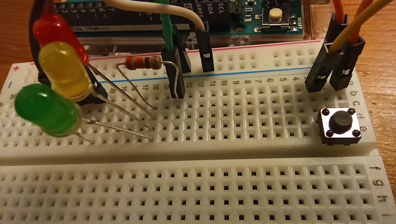

Hej
Trochę rozbudowałem zadanie z poprzedniego tematu, czyli światła drogowe. Dorzuciłem do niego kilka warunków oraz komunikaty. Otrzymałem coś takiego:

Hej
Mam jeszcze jedno pytanie, które nie daje mi spokoju. Na wszystkich rysunkach z dotychczasowych lekcji, do każdej diody połączony był rezystor. Czy takie podłączenie jak na załączonym zdjęciu jest poprawne?
Pozdrawiam
Darek
Link do komentarza
Share on other sites
@Darod (uprzedzam, że się nie znam, sam się uczę dopiero, natomiast wg mnie:) Jeżeli dobrze czytam rysunek, chciałbyś podłączyć jeden (o większej oporności) rezystor a za nim, równolegle względem siebie, 3 diody.
No to tu: Kurs podstaw elektroniki jest napisane:
Cytat
Nie powinno się łączyć samych diod równolegle, nawet jeśli są tego samego koloru! Napięcie przewodzenia każdej z nich będzie nieco inne, przez co niektóre będą świeciły słabo, a niektóre mogą się uszkodzić, ponieważ popłynie przez nie większość prądu.
Czyli nie jest poprawnie (choć może się zdarzyć przypadkiem, że zadziała).
Link do komentarza
@Darod No właśnie, na każdym jest osobny rezystor więc i tu powinien być. Rezystor może być wspólny ale muszą być ku temu warunki (zbliżone napięcie przewodzenia, duży zapas rezystancji = za mały prąd na diodzie o najmniejszym spadku, itp.), a gdy masz kilka różnych kolorów (tj. każda dioda ma inne napięcie przewodzenia) to każda musi mieć osobny rezystor. Czyli tak jak zacytował @pawelmb
