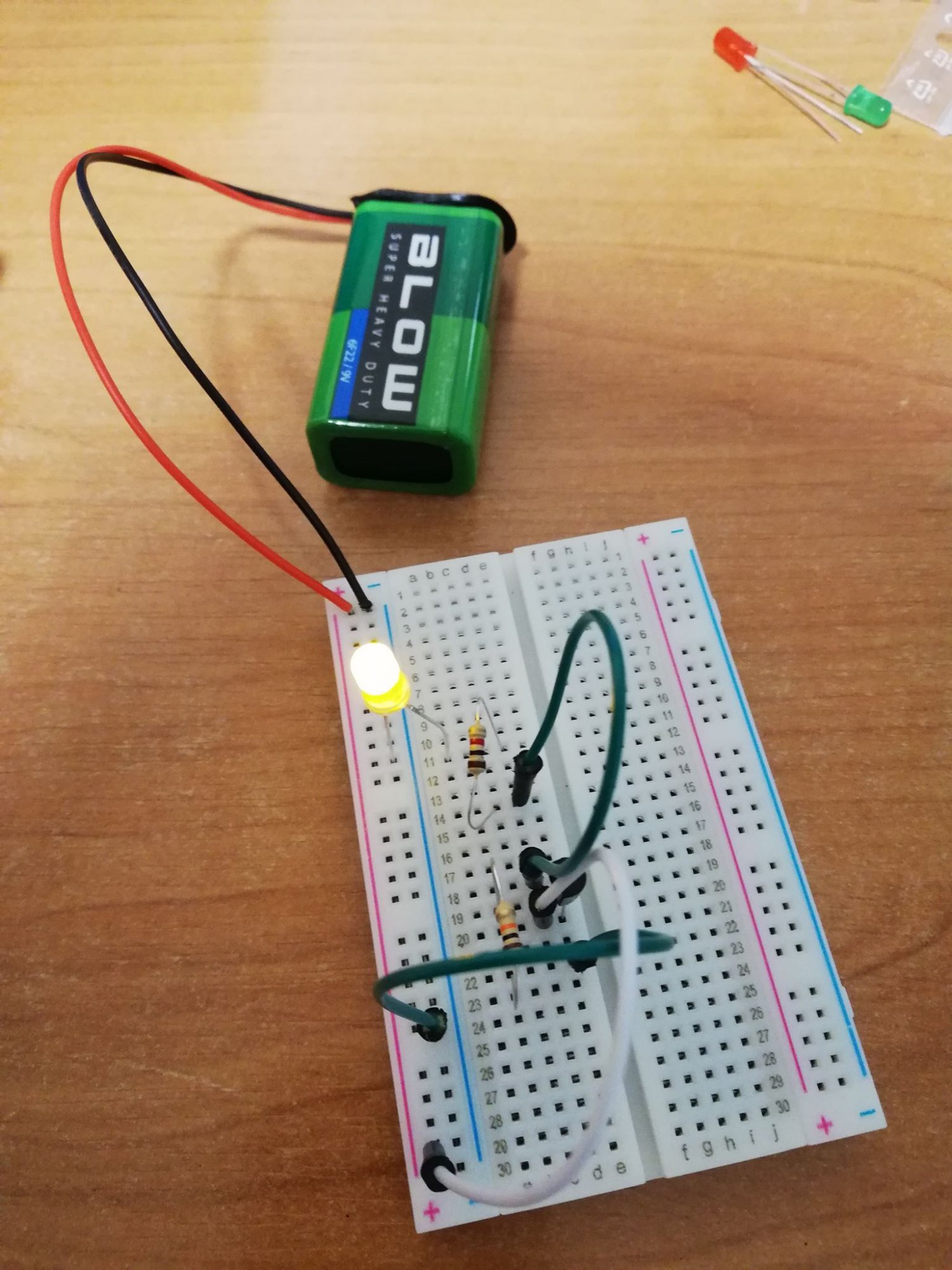

Problem rozwiązany !
Błędem okazało się to że do układu podpinałem tranzystor wykorzystany na pomiarach w kursie czyli BC546, w pracy domowej powinno być napisane żeby wziąć inny model (BC556), bo przed kursem myślałem że każdy tranzystor bipolarny jest albo npn albo pnp, a podczas kursu pomyślałem że ten jest jakiś uniwersalny,
Teraz dla BC556 jak widać układ działa
Pomiary wyglądają prawidłowo 😄
Ib = 0,81 mA
Ic = 6,67 mA
Uce = 0,03 V
Ube = 0,73 V
Dla napięcia na baterii równo 9 V
No tak, tranzystory NPN i PNP choć są podobne to mają inną budowę.
Dobry pomysł, może kiedyś wymyślą - tranzystor uniwersalny 😅 Fajnie, że się wyjaśniło, powodzenia w dalszych eksperymentach.
PS. raczej możesz wyciągnąć rezystor przy diodzie i się nie spali (ja zapomniałem i działało), dlaczego, to zadanie dodatkowe. 😉 Ale w innych sytuacjach nie próbuj.

Hej, nie mogłem dojść do ładu ze zrozumieniem wzmocnienia prądowego i innych zjawisk związanych z działaniem tranzystorów więc zrobiłem kilka pomiarów którymi chciałem się podzielić. Może komuś coś rozjaśnią:
Zmiany w układzie: rezystor 220Om zamiast 1k przy diodzie i zasilanie 6V zamiast 9V.

Można z tego zestawienia wyciągnąć parę ciekawych obserwacji/wniosków na początek:
Napięcie baza-emiter jest praktycznie stałe dla wszystkich rezystancji.
We wszystkich przypadkach dioda świeciła się, choć dla większych rezystancji słabiej. Spodziewałem się, że nie będzie świecić w ogóle w związku z bardzo małymi wartościami prądu. Czy coś ciekawego z tej obserwacji powinno wynikać?
Wzmocnienie prądowe utrzymuje się na stałym poziomie ~300 dla rezystora bazy >=100K
Napięcie kolektor-emiter wyraźnie rośnie również w okolicach rezystora bazy >=100K. Czy to oznacza że tranzystor nie jest wtedy w stanie nasycenia?  I czy spowodowane jest to tym że tranzystor jest maksymalnie otwarty i w zasadzie nie wyrabia z dostarczeniem/przepuszczeniem prądu  optymalnego dla układu?
Maksymalny prąd kolektora zawiera się w przedziale17-18mA. Kiedy dobierałem rezystor 220 do diody, to spodziewałem się  ~30mA. Czy ten spadek jest spowodowany wewnętrznym oporem tranzystora?

@MatJas witam na forum!
Na pewno trzeba pamiętać o tym, że nowoczesne diody świecą już przy bardzo małym prądzie. Przy 20 mA diody świecą stosunkowo jasno, a delikatne świecenie będzie już czasami widać nawet przy prądzie typu 1 mA lub mniej 🙂
