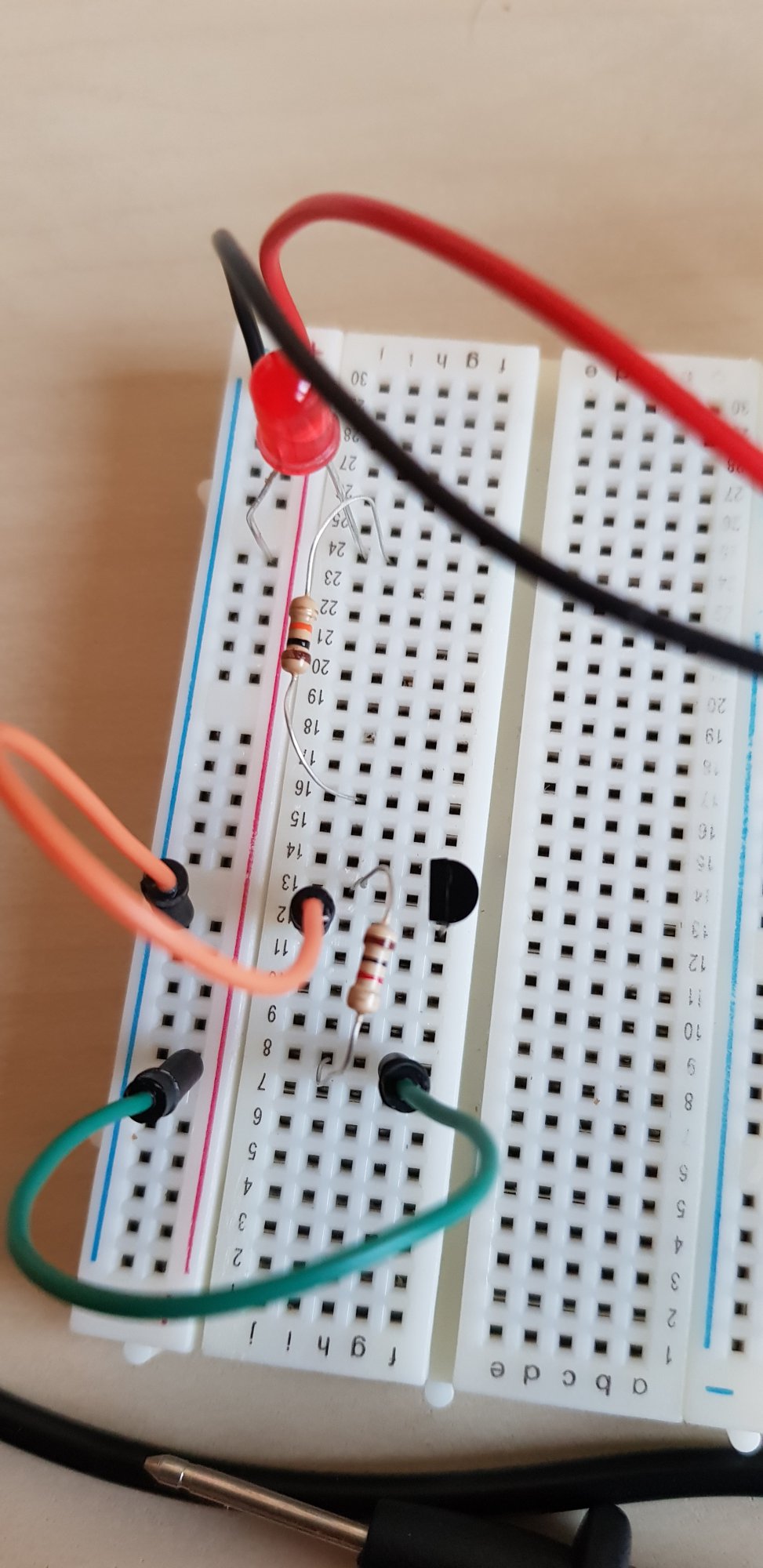

cone Czerwiec 16, 2020 Udostępnij Czerwiec 16, 2020 Witam Starałem się odzwierciedlić schemat z użyciem kolektora NPN i wygląda to tak jak na zdjęciu. Pomiar wykonywałem w identycznych miejscach jak w kursie na ilustracjach, natomiast nie rozumiem dlaczego UCE wyszło mi tylko 9mV oraz co dziwniejsze wartości prądów wyszły zupełnie odwrotnie - IC = 0,69mA, IB = 7,81mA. Dodatkowo składałem układ przy użyciu tranzystora BC556B z zestawu (czyli jeśli dobrze znalazłem w sieci - PNP). W sumie pytanie również dotyczy NPN - dlaczego nawet jeśli zamienię miejscami emiter z kolektorem to dioda nadal świeci = układ działa? Cytuj Link do komentarza Share on other sites More sharing options...
Treker (Damian Szymański) Czerwiec 17, 2020 Udostępnij Czerwiec 17, 2020 9 godzin temu, cone napisał: W sumie pytanie również dotyczy NPN - dlaczego nawet jeśli zamienię miejscami emiter z kolektorem to dioda nadal świeci = układ działa? @cone jest to związane z tzw. konfiguracjami pracy tranzystora. To gdzie i jak wepniemy "obciążenie" wpływa na działanie układu. Zmieniają się wtedy pewne parametry, których nie widać podczas takich testów z diodą. Temat ten jest po prostu trochę bardziej zawiły i nie jest niezbędny początkującym podczas pierwszych eksperymentów z tranzystorami. Stąd świadomie pominęliśmy to zagadnienie i zaproponowaliśmy konkretne podłączenie, którego najlepiej trzymać się w tego typu układach. Jeśli chcesz doczytać więcej na ten temat to zerknij np. do porównania, które jest na Wikipedii: https://pl.wikipedia.org/wiki/Tranzystor_bipolarny 1 Cytuj Link do komentarza Share on other sites More sharing options...

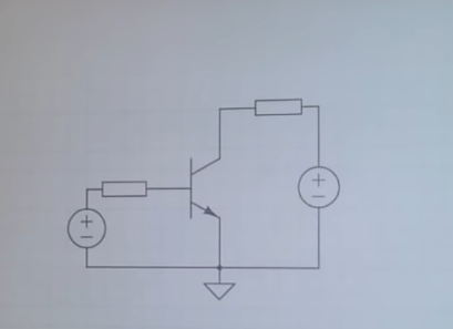

selfczek Czerwiec 18, 2020 Udostępnij Czerwiec 18, 2020 Cześć, mam pytanie. Na załączonym obrazku są dwa źródła napięcia, z czego każde ma swój określony prąd; czy ten układ działa w taki sposób, że istotny jest jedynie wzmocniony prąd bazy i neguje on prąd, który wypływa ze źrodła po prawej stronie układu, czy może te prądy się sumują? Załóżmy, że zasilanie po obu stronach to 9V, rezystor przy bazie 1000ohm, więc z jednej strony prąd 9mA wzmocniony 200 razy do 180mA (powiedzmy, ze ten drugi rezystor ma 10R) płynie kolektorem przez emiter. Co z drugim źródłem zasilania, które 12V/10R ma prąd 1,2A? I druga kwestia, do którego minusa płynie prąd, gdy wychodzi z emitera? Im więcej czytam o tranzystorze, tym mniej wiem, więc przepraszam za kłopot, z góry dziękuję i liczę na odpowiedź Cytuj Link do komentarza Share on other sites More sharing options...
Gieneq Czerwiec 19, 2020 Udostępnij Czerwiec 19, 2020 @selfczek witam na forum 🙂 Pierwsza sprawa to musisz znać warunki pracy tranzystora, bo informacja że jest jakaś betta (wzmocnienie) to nie wystarczy. W dokumentacji są wykresy, bo betta się zmienia. Ale weźmy największa jaką się da (bo teoretyczny prąd będzie maksymalny) i sprawdźmy prąd kolektora. Czyli masz te 9mA no i wyszło z tego 180mA kolektora (tu uwaga, jak dasz na bazę 0,5A to nie wyjdzie z tego 50A - jest pewna granica podana w dokumentacji). Ale masz tam opornik 10R na kolektorze czyli zapas prądu jest ogromny i popłynie tylko tyle prądu ile pozwoli tranzystor. Jeżeli dasz rezystor o większym oporze do kolektora to zmniejszysz prąd płynący przez kolektor, ale też uda Ci się osiągnąć ten sam efekt jeżeli na bazę podasz mniejszy prąd. Co się dzieje z dwoma obiegami prądu? Spotykają się na tranzystorze i wypływają z emitera na masę. 1 Cytuj Link do komentarza Share on other sites More sharing options...

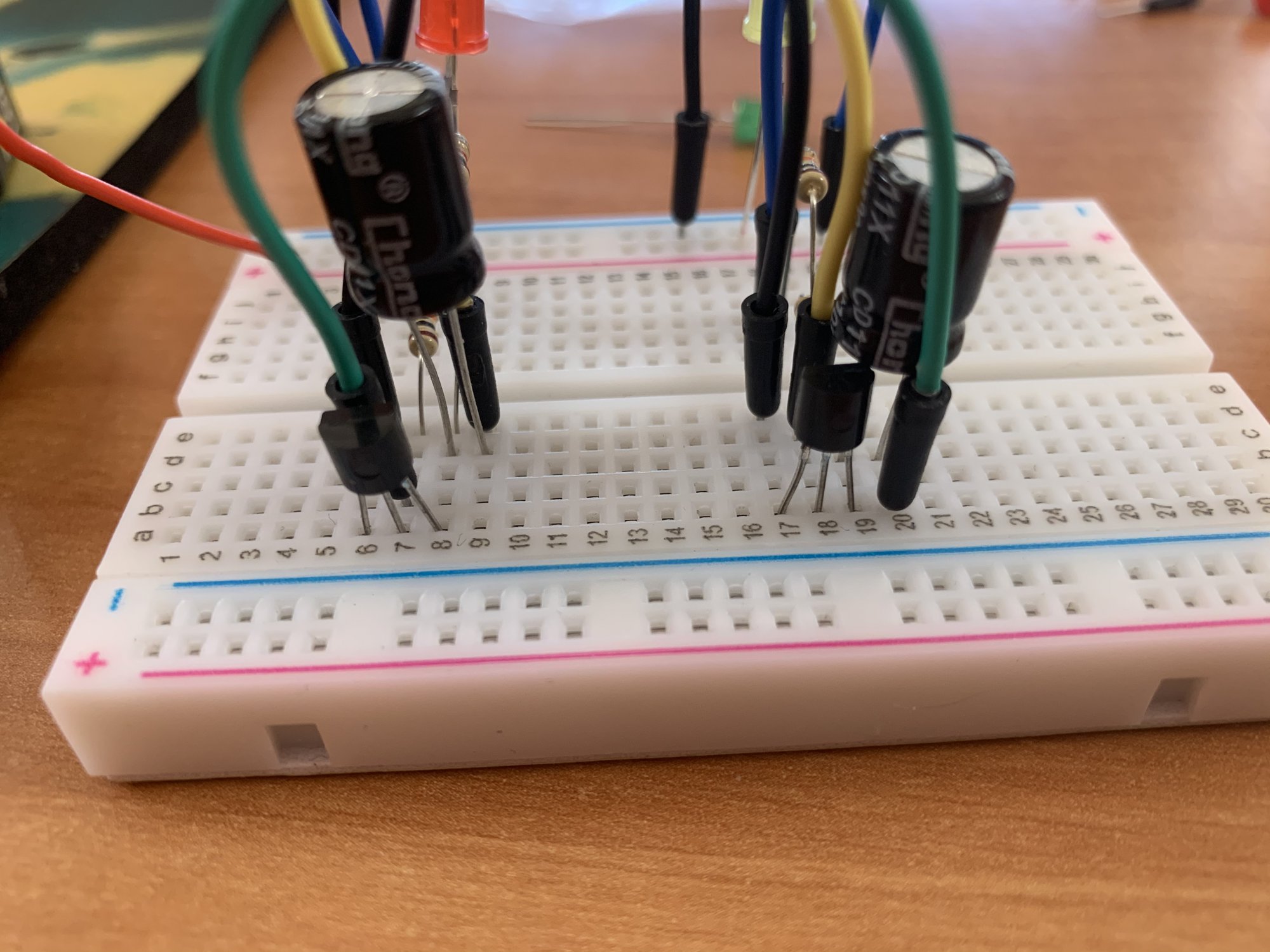

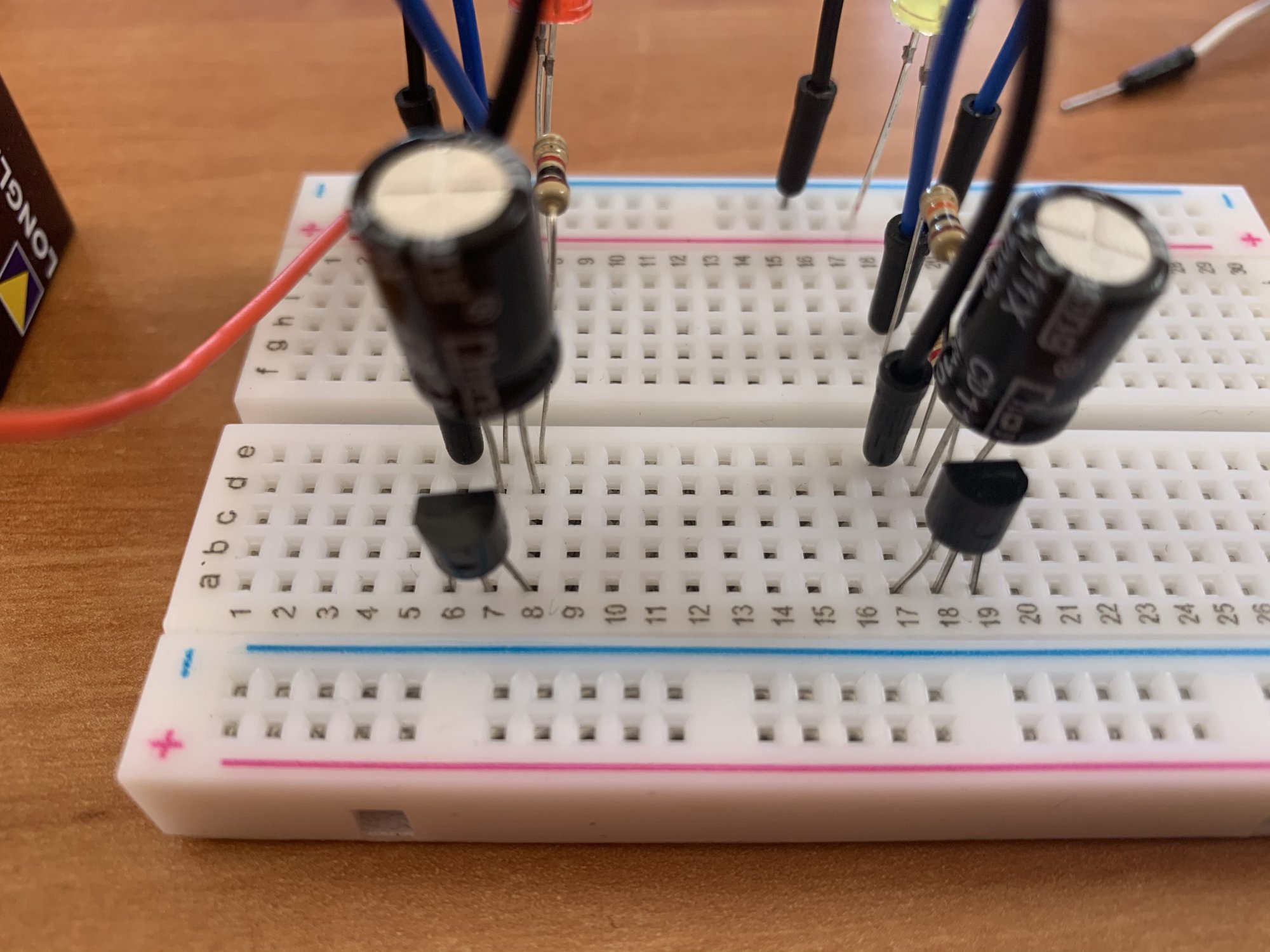

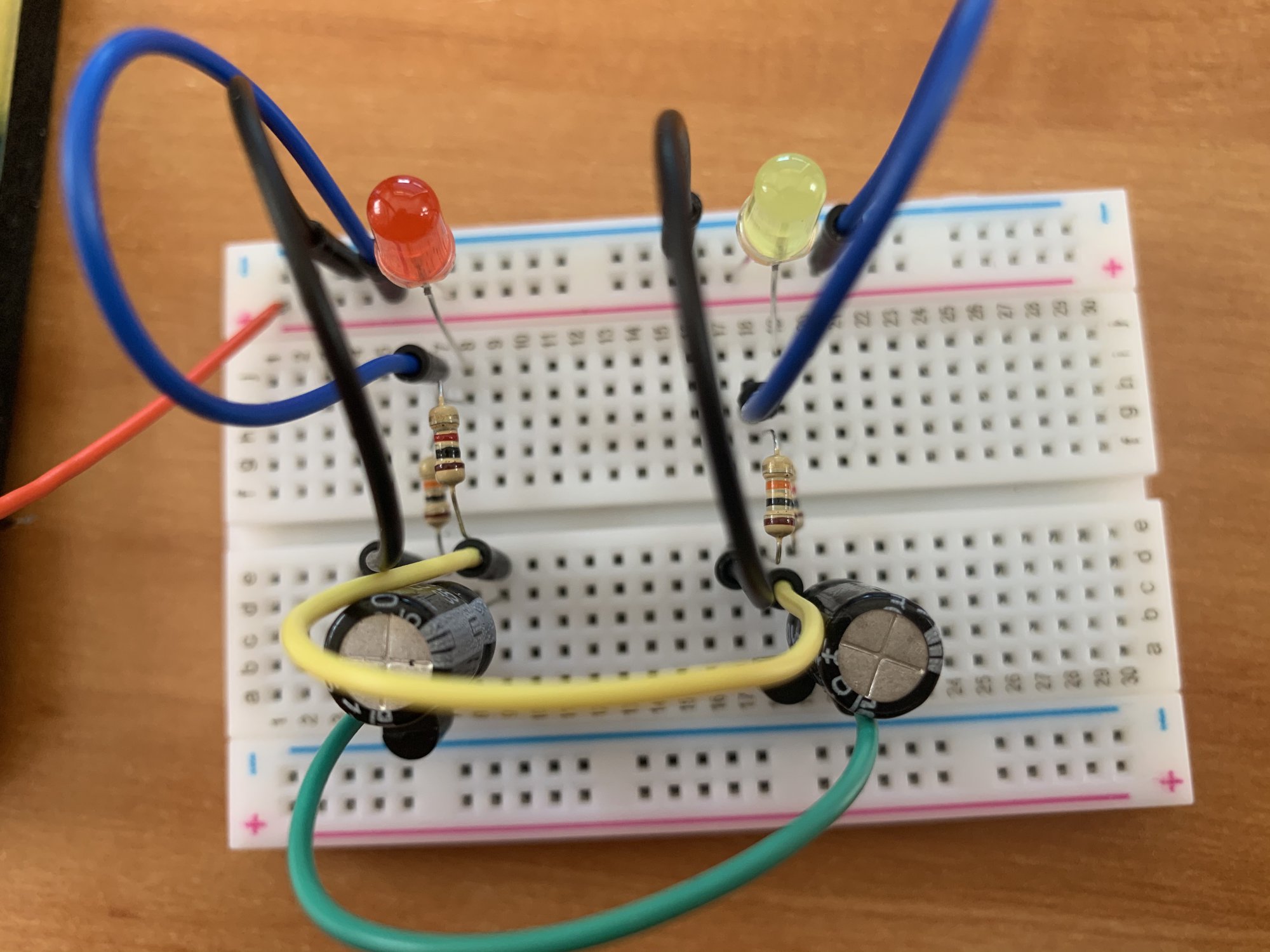

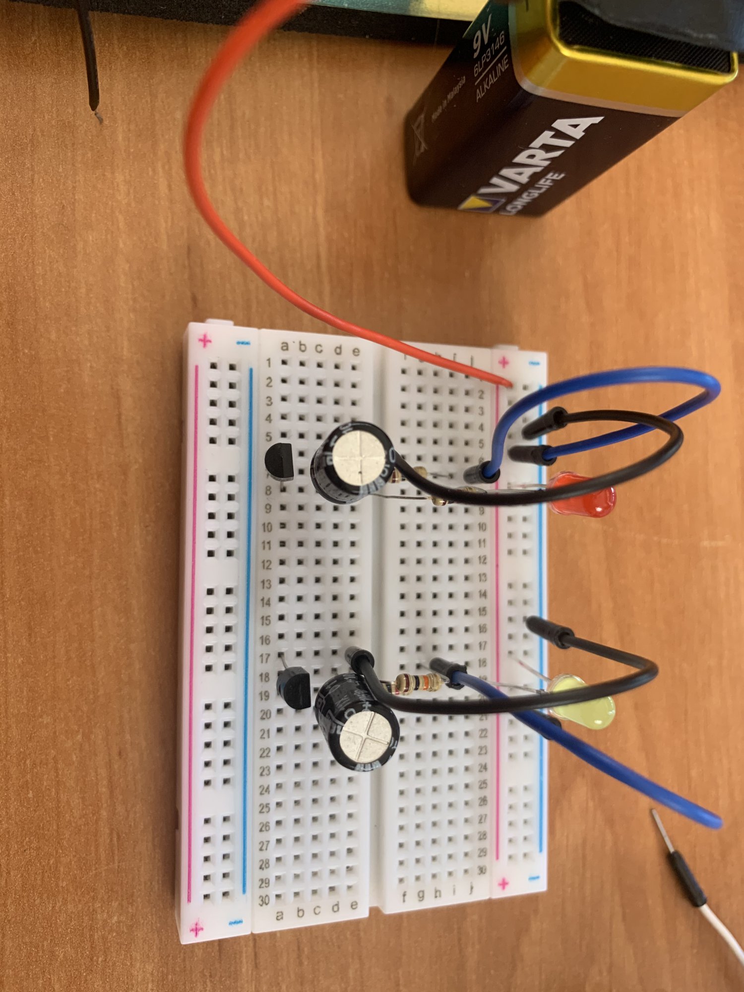

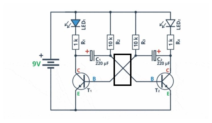

acloud97 Lipiec 31, 2020 Udostępnij Lipiec 31, 2020 @Gieneq Dzięki,już rozumiem.Mógłbyś mi również pomóc z połączeniem kondensatorów w ćwiczeniu z multiwibratorem astabilnym ? Niestety przez zdalne laboratoria na studiach mam często problem,aby ze schematów coś poprawnie połączyć 🤐. Dlatego teraz samemu coś robię,ale nadal mi się to myli. O ile kogut działa to nie rozumiem dlaczego użyliśmy takiego połączenia na płytce : Zgodnie ze schematem pomiędzy rezystory R1 i R2 oraz R4 i R4 musimy kondensatory połączyć równolegle. Myślałem,że można je połączyć w ten sposób,jednak wtedy świeciła tylko czerwona dioda. : Czyli na moim działającym układzie nie rozumiem użycia żółtego i zielonego przewodu. Czy w zaznaczonym prostokątem fragmencie schematu jest połączenie w gwiazdę ? Widzę to tak. Zaczynając od lewej strony Kondensator jest podłączony plusem do rezystora R1. Następnie minusem przez żółty kabel jest podłączony do rezystora R3. Z kolei drugi rezystor jest podłączony do rezystora R4, a następnie przez zielony kabel do rezystora R2. Przy okazji "plusy" kondensatorów są podłączone do kolektora, a jego minusy przez żółty i zielony przewód do bramki. Czy to jest poprawne połączenie ? Będę bardzo wdzięczny za pomoc. Pozdrawiam Michał Cytuj Link do komentarza Share on other sites More sharing options...
Gieneq Sierpień 3, 2020 Udostępnij Sierpień 3, 2020 Dnia 31.07.2020 o 15:35, acloud97 napisał: Czy w zaznaczonym prostokątem fragmencie schematu jest połączenie w gwiazdę ? Nienieee, tu żadnych gwiazd nie ma - brak kropki na przecięciu to brak połączenia. Takie połączenie wynika z tego że umożliwia to wzajemne przełączanie połówek układu. Może ten materiał trochę wyjaśni Ci ten temat. 1 Cytuj Link do komentarza Share on other sites More sharing options...
