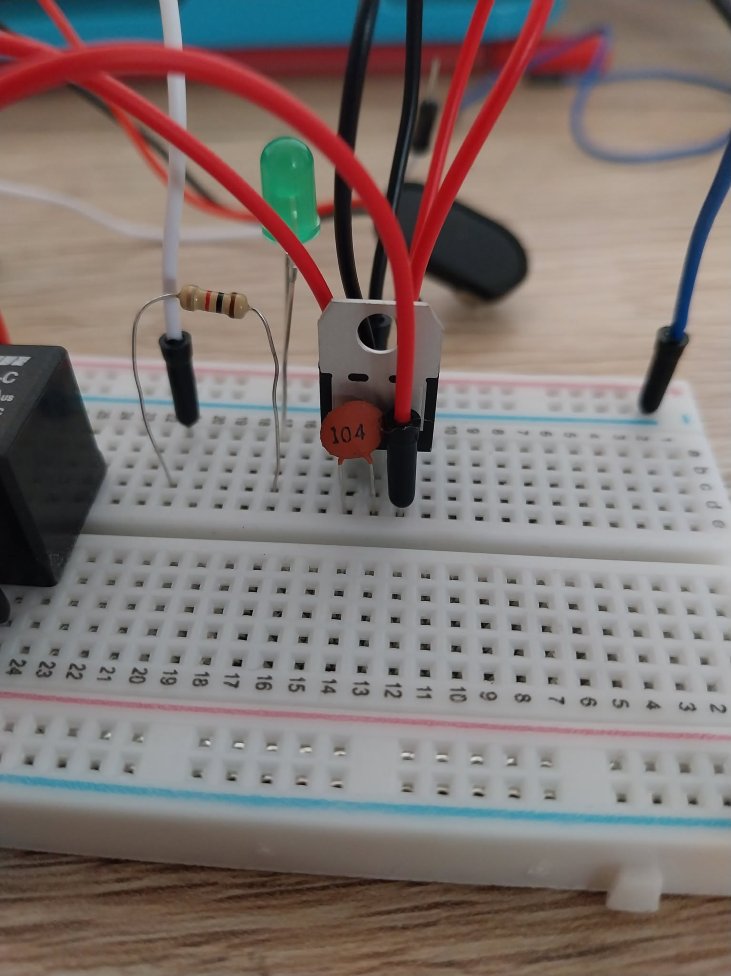

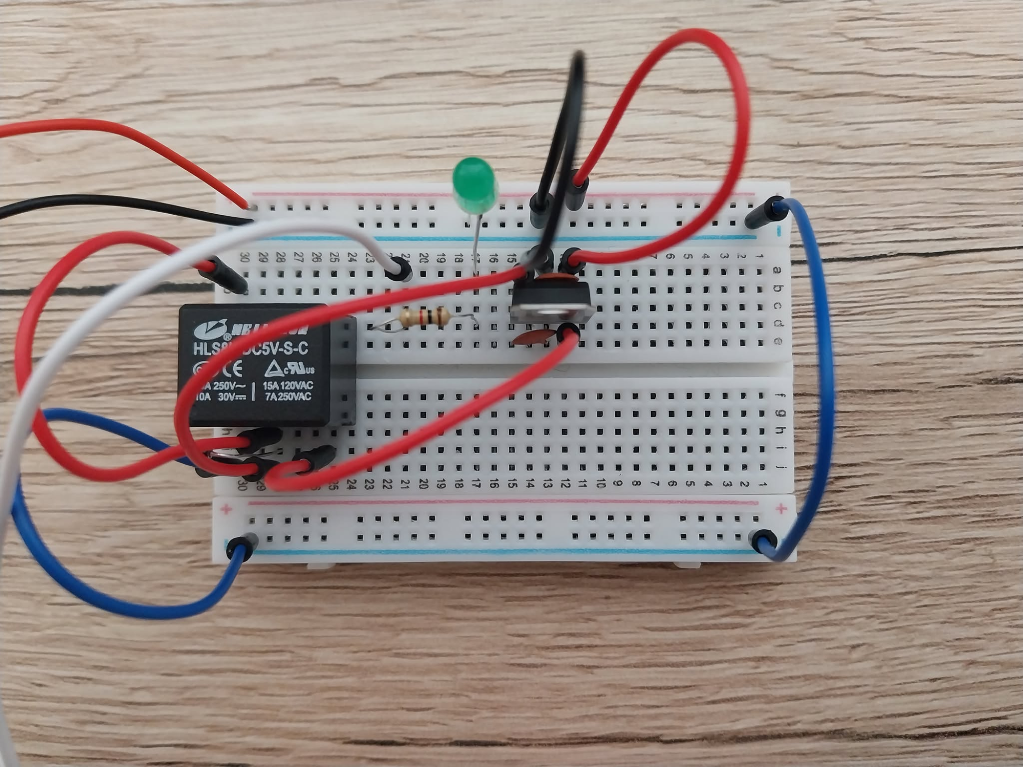

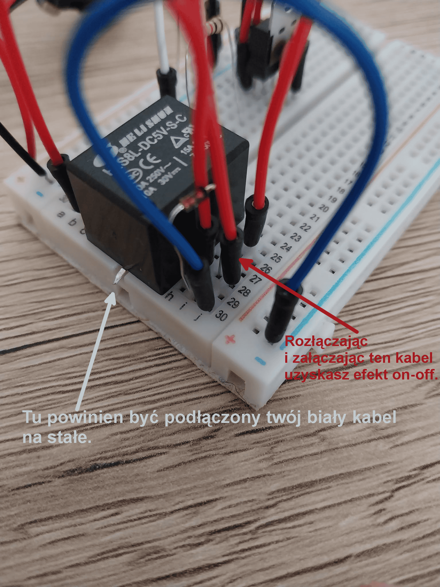

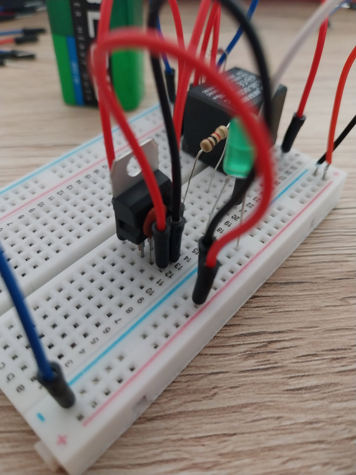

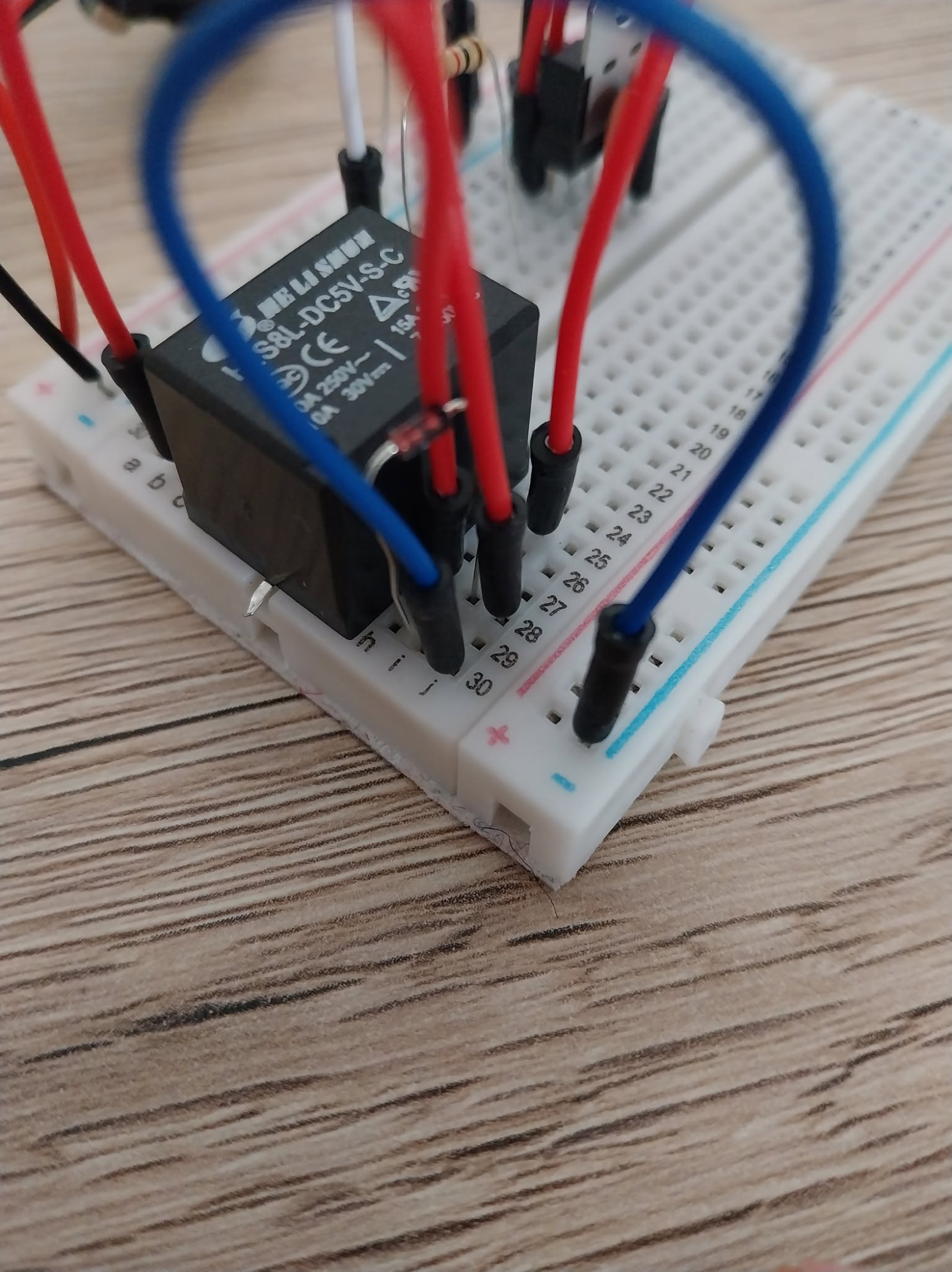

Cześć!
Czy jest możliwe, że mój przekaźnik został dostarczony zepsuty i nie zmienia pozycji na NC?
W jaki sposób mogę to sprawdzić? Gdy podpinam układ pod NO i zwieram kabel z C to dioda działa. Nie mogę jednak uzyskać żadnego rezultatu na schemacie odtworzonym z kursu.
image.thumb.png.565044d5268bf11b755ffc1e96155779.pngimage.thumb.png.50b56af0518317aea08d747dea415da9.pngimage.thumb.png.75b2a387395b6ef8c74c1e08d401b9f5.pngimage.thumb.png.4bb1ce2211e392518bb6bb69f8d56f20.png
Będę wdzięczna za każdą pomoc!!! Uwielbiam kursy Forbota ✨

Dzięki za kurs.

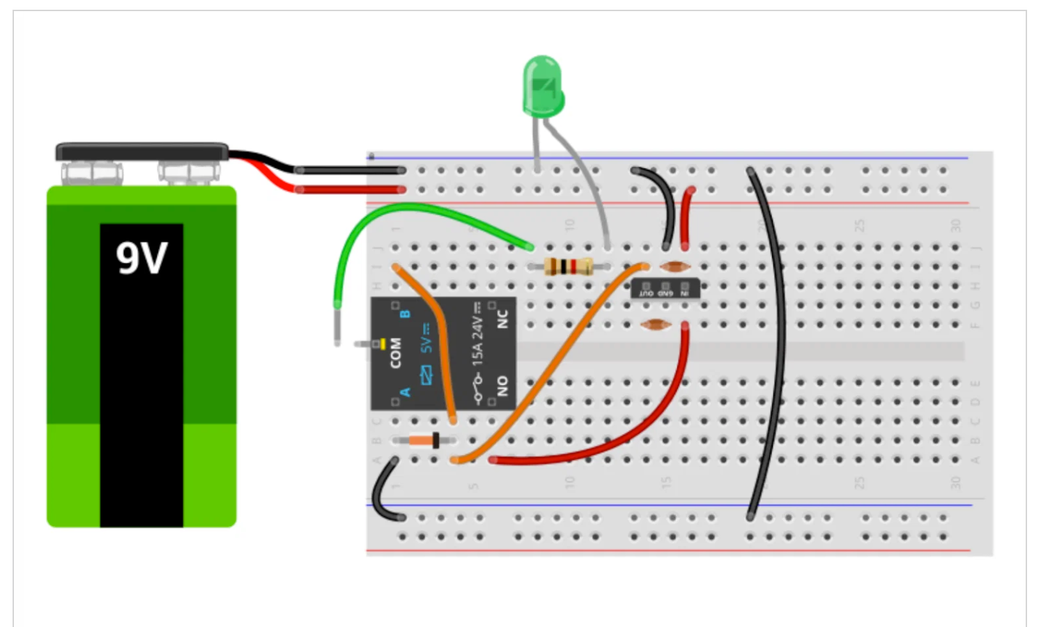

Grafika "Przykład wykorzystania przekaźnika w praktyce" wprowadza w błąd, bo na docelowym przekaźniku z zestawu NO było zamienione z NC (co dopiero zauważyłem sprawdzając zdjęcie faktycznego podłączenia), przez co trochę czasu zeszło na drapaniu się po głowie

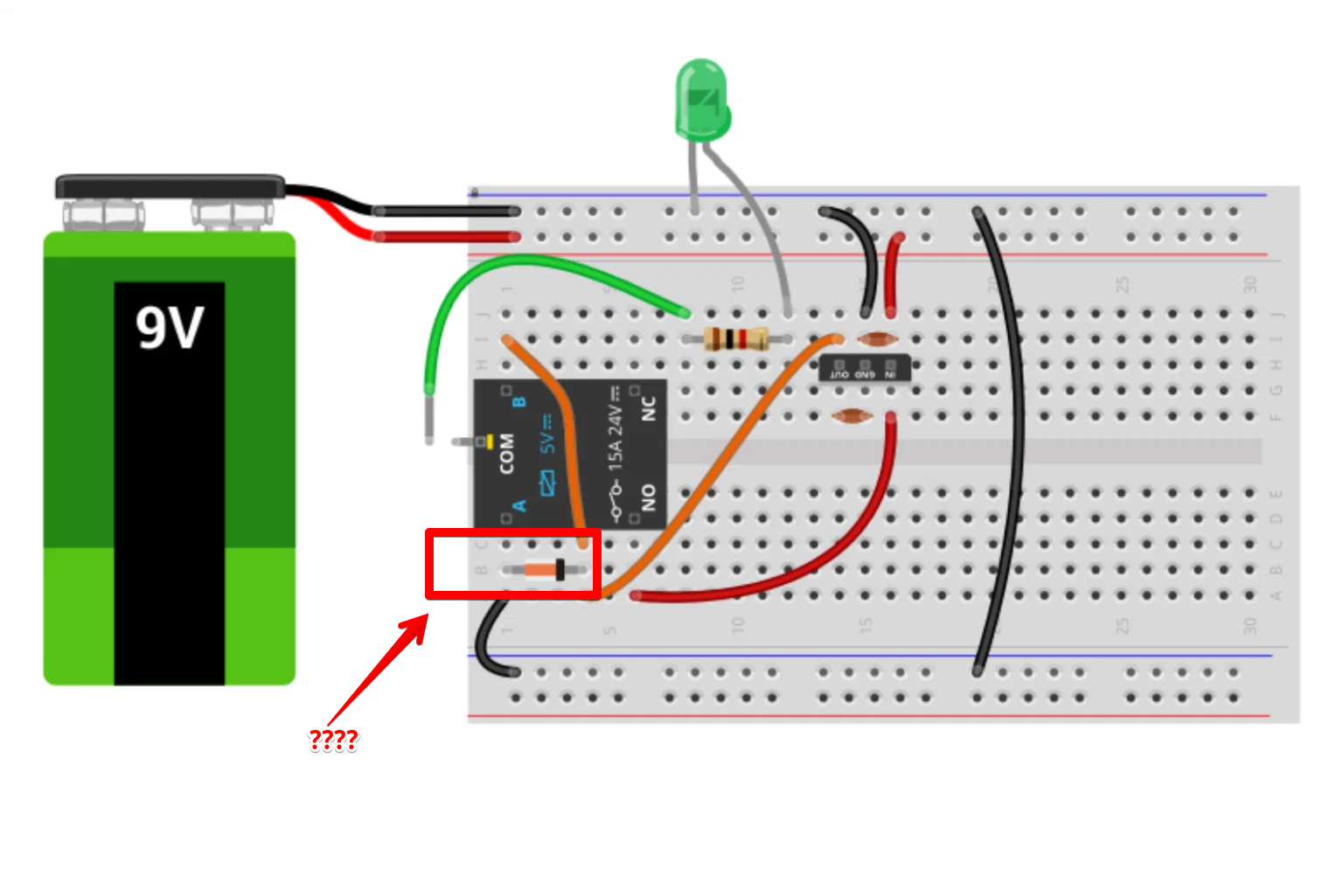

Co to jest za element? W większości ćwiczeń brak jest listy użytych elementów do wykonania ćwiczenia. Skąd mam wiedzieć, co to jest za element?
Jest to dioda prostownicza (oznaczona na schemacie jako D1).
Schematy montażowe to jedynie dodatkowa pomoc, której mogłoby tak właściwie nie być. Najważniejsze są schematy ideowe, z których rozpoznaje się elementy oraz sposób ich połączenia. Jeśli spojrzysz na schemat ideowy to zobaczyć, że do przekaźnika podłączona jest właśnie dioda prostownicza (jest też na ten temat osobny akapit tekstu). Przy diodzie nie ma konkretnego symbolu z dwóch powodów - po pierwsze, sprawdzi się tu dowolna dioda prostownicza tego typu, a po drugie w zestawach do kursu (oraz w innych ćwiczeniach) używamy zawsze tylko jednego rodzaju diod prostowniczych.
Na schemacie widoczne są dwa pomarańczowe przewody a instrukcja testowania została napisana tak:
Cytat
1. Podłącz baterię.
2. Dioda nie powinna świecić.
3. Podłącz zasilanie cewki (pomarańczowy na schemacie).
4. Powinien być słyszalny wyraźny dźwięk przełączenia.
5. Dotknij przewodem doprowadzającym zasilanie diody do środkowej, wygiętej nóżki przekaźnika (zielony na schemacie).
6. Dioda powinna się zaświecić.
7. Odłącz zasilanie cewki (pomarańczowy na schemacie).
8. Dotknij przewodem doprowadzającym zasilanie diody do środkowej, wygiętej nóżki przekaźnika (zielony na schemacie).
9. Dioda nie powinna świecić.
O którym pomarańczowym przewodzie mowa? Jest to niejasne i bardzo mylące. Nie mam siły na te Wasze instrukcje...
Musiałem spojrzeć na ikonę diody i szukać po elementach w zestawie, podczas gdy można było uprościć zadanie i zrobić listę potrzebnych elementów do wykonania zadania. No i nie mam w zestawie diody prostowniczej, mam diody świecące i diody krzemowe.
