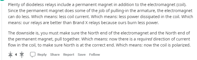

Popularny post Gieneq Grudzień 29, 2021 Popularny post Udostępnij Grudzień 29, 2021 @Psulik witam serdecznie 🙂 W sumie dobre pytanie i chyba nie jestem w stanie odpowiedzieć wprost, ale można się zastanowić. Czy kotwica w elektromagnesie jest namagnesowana? Nie. Czyli nie ma polaryzacji magnetycznej - nie ma biegunów. Więc na jakiej zasadzie miałaby być odpychana? Druga obserwacja - weź magnes i przyłóż go do metalu - stali lub innego ferromagnetyka (tu tak przy okazji nie każdy metal dobrze się magnesuje, tylko tzw. ferromagnetyki). Zauważ że niezależne od bieguna przyczepi się do nienamagnesowanego metalu. To teraz wiemy że elektromagnes to taki magnes tylko nietrwały, więc niezależnie od polaryzacji prądu (bieguna magnetycznego) coś przyciągnie. 3 Cytuj Link do komentarza Share on other sites More sharing options...
Psulik Grudzień 29, 2021 Udostępnij Grudzień 29, 2021 Dziękuje za wyjaśnienie. Teraz to jasne. 🙂 Cytuj Link do komentarza Share on other sites More sharing options...
ethanak Grudzień 29, 2021 Udostępnij Grudzień 29, 2021 1 godzinę temu, Gieneq napisał: Więc na jakiej zasadzie miałaby być odpychana? Właśnie zniknąłeś przekaźniki spolaryzowane z pojedynczą cewką 🙂 Cytuj Link do komentarza Share on other sites More sharing options...
Gieneq Grudzień 29, 2021 Udostępnij Grudzień 29, 2021 Może redit nie jest dobrym źródłem informacji ale wygląda legitnie: @ethanak Chodzi Ci o przekaźniki z magnesem trwałym? Cytuj Link do komentarza Share on other sites More sharing options...
ethanak Grudzień 29, 2021 Udostępnij Grudzień 29, 2021 19 minut temu, Gieneq napisał: Chodzi Ci o przekaźniki z magnesem trwałym? Coś podobnego. Bistabilny wymaga podania krótkiego impulsu o określonej polaryzacji (np. plus włącza, minus wyłącza) a potem już sam mechanicznie trzyma. Przyznam się że nigdy takich nie stosowałem - cena taka sama jak dwucewkowego, tyle że w jednocewkowym potrzebuję jakiegoś mostka żeby raczył zadziałać, dwucewkowe napędzam zwykłym ULN2803. Cytuj Link do komentarza Share on other sites More sharing options...

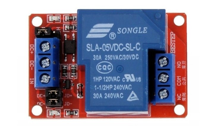

fnx4 Czerwiec 5, 2022 Udostępnij Czerwiec 5, 2022 Mam taki przekaźnik. Chciałbym go użyć w sposób przedstawiony w kursie. Co powinienem wpiąć w wejście IN ? Cytuj Link do komentarza Share on other sites More sharing options...
H1M4W4R1 Czerwiec 5, 2022 Udostępnij Czerwiec 5, 2022 (edytowany) 42 minuty temu, fnx4 napisał: Mam taki przekaźnik. Chciałbym go użyć w sposób przedstawiony w kursie. Co powinienem wpiąć w wejście IN ? To przekaźnik z optoizolacją. Do sygnału DC(+\-) wspinasz zasilanie np. 12V a do IN sygnał sterujący np. z Arduino lub innego mikrokontrolera. Edytowano Czerwiec 5, 2022 przez H1M4W4R1 1 Cytuj Link do komentarza Share on other sites More sharing options...
fnx4 Czerwiec 5, 2022 Udostępnij Czerwiec 5, 2022 1 godzinę temu, H1M4W4R1 napisał: To przekaźnik z optoizolacją. Do sygnału DC(+\-) wspinasz zasilanie np. 12V a do IN sygnał sterujący np. z Arduino lub innego mikrokontrolera. Nie mam mikrokontrolerów ani Arduino. Czy bez tych rzeczy ten przekaźnik jest bezużyteczny? Cytuj Link do komentarza Share on other sites More sharing options...
H1M4W4R1 Czerwiec 5, 2022 Udostępnij Czerwiec 5, 2022 (edytowany) 9 minut temu, fnx4 napisał: Nie mam mikrokontrolerów ani Arduino. Czy bez tych rzeczy ten przekaźnik jest bezużyteczny? Nie, to był tylko przykład. Zamiast MCU można też użyć zwykłego napięcia np. 5V względem złącza DC- Chociaz nie wiem czy ten przekaźnik nie ma zworek sprzęgających do DC i sygnał IN jest pomijany. Spróbuj dać mu 5V na DC+\- i sprawdzić czy słychać stuk przełączenia. Edytowano Czerwiec 5, 2022 przez H1M4W4R1 1 Cytuj Link do komentarza Share on other sites More sharing options...
fnx4 Czerwiec 5, 2022 Udostępnij Czerwiec 5, 2022 7 godzin temu, H1M4W4R1 napisał: Nie, to był tylko przykład. Zamiast MCU można też użyć zwykłego napięcia np. 5V względem złącza DC- Chociaz nie wiem czy ten przekaźnik nie ma zworek sprzęgających do DC i sygnał IN jest pomijany. Spróbuj dać mu 5V na DC+\- i sprawdzić czy słychać stuk przełączenia. Daję napięcie 5V pomiedzy DC+ i DC- i nic się nie dzieje. Zworki są 3. Pomiędzy DC+ a JO+, pomiędzy DC- a JO- i jedna ustawiona na L (druga opcja H) Cytuj Link do komentarza Share on other sites More sharing options...
H1M4W4R1 Czerwiec 5, 2022 Udostępnij Czerwiec 5, 2022 7 minut temu, fnx4 napisał: Daję napięcie 5V pomiedzy DC+ i DC- i nic się nie dzieje. Zworki są 3. Pomiędzy DC+ a JO+, pomiędzy DC- a JO- i jedna ustawiona na L (druga opcja H) Czyli potrzebujesz 5V zarówno na DC jak o na IN (napięcie ustalone ze zdjecia przekaźnika) 1 Cytuj Link do komentarza Share on other sites More sharing options...
fnx4 Czerwiec 5, 2022 Udostępnij Czerwiec 5, 2022 13 minut temu, H1M4W4R1 napisał: Czyli potrzebujesz 5V zarówno na DC jak o na IN (napięcie ustalone ze zdjecia przekaźnika) Ok. Dzięki za pomoc. Nie wiem czy nie spaliłem przekaźnika, bo na początku przypadkowo podałem na IN 9V. Cytuj Link do komentarza Share on other sites More sharing options...
H1M4W4R1 Czerwiec 5, 2022 Udostępnij Czerwiec 5, 2022 29 minut temu, fnx4 napisał: Ok. Dzięki za pomoc. Nie wiem czy nie spaliłem przekaźnika, bo na początku przypadkowo podałem na IN 9V. Raczej nie, wbrew pozorom to się tak łatwo nie pali 😉 1 Cytuj Link do komentarza Share on other sites More sharing options...
