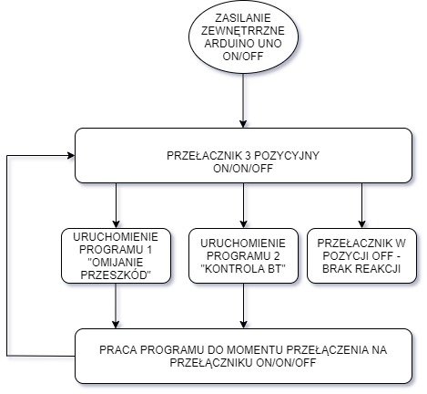

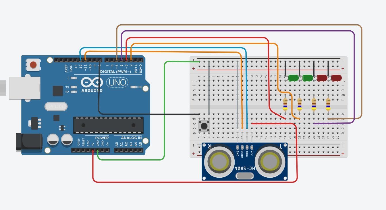

Pracuję teraz nad rozbudową kombinacji o przycisk startowy (ON/OFF). Chcę podpiąć go tak aby to on włączał program. Czyli:
  1. Podłączenie Arduino UNO do zasilania - Przycisk w pozycji OFF nic się nie dzieje
  2. Przycisk w pozycji ON - uruchamia się program.
  3. Przycisk w pozycji OFF - wyłącza się program
Mam pewne wątpliwości co do podpięcia. Czy przycisk powinien być wpięty jako separator zasilania całości czy samo Arduino to określi - Przełącznik połączony z całością tylko za pomocą GND ?
Męczę się z kodem ale nic nie wychodzi. Nie wiem jak zaprogramować ten układ aby działał tak jak opisałem wyżej :/. Jakaś sugestia, w którą stronę iść? Nie poddaję się ! 🙂
Taką mam wizję.
Edytowano przez Forseti
Dodany schemat

@Forseti Możesz zrobić to na dwa sposoby:
  • albo jak piszesz odłączyć zasilanie - Arduino po podłączenia zasilania zresetuje program i zacznie od nowa.
  • albo zrobić to w programie.
Pierwsza opcja nie wymaga raczej komentarza.
Druga opcja jest bardziej rozwojowa, bo możesz zmienić funkcjonalność. W pętli loop() tworzysz maszynę stanów (if lub swtch-case), a przyciskiem ustawiasz jakąś zmienną. Poczytaj mój wpis o zatrzasku i złóż z tego całość 🙂

@Gieneq Dziękuję bardzo za odpowiedź i link do super poradnika - korzystam i dokształcam się.
Ale odnośnie zagadnienia chyba nie do końca się zrozumieliśmy. Próbuję się nauczyć jak wykonać mechaniczne przełączenie pomiędzy programami. Chcę zbudować robota, który będzie miał min. dwie funkcje, które będzie można przełączać za pomocą np. przełącznika suwakowego 3- wyjściowego. Zasilanie główne robota ma swoje oddzielne wyłączenie. Zatem po podaniu napięcia na układ (wyłącznik główny) żaden z programów nie startuje dopóki nie wybiorę odpowiedniej pozycji na przełączniku (PIN wyzwalający pracę programu).
Na szybko machnąłem "schemat" o co mi chodzi:
Chciałbym aby odczyt stanu na PINie (wywołany przełącznikiem) był nadrzędny nad pętlą pracy danego programu. Chcę mieć możliwość przełączania jego pracy w trakcie. Prześledziłem kurs 1 oraz Twoje porady (zabieram się z wolna za kurs 2) i nadal czuję, że jestem w lesie ze swoją wiedzą. Mam problem z zaimplementowaniem "pollingu" do kodu.  Popraw mnie proszę ale wydaje mi się, że do mojej aplikacji najrozsądniej będzie korzystać właśnie z tej metody przerwania programu (zamiast zerwania- ograniczenie tylko do 2 PINów).
Sam pooling w prostych kodach idzie mi całkiem sprawnie ale nie wiem jak to przełożyć na bardziej zaawansowany kod. Dopóki nie opanuję tego na etapie prostych LEDów to nie ma po co iść dalej :/. Nie mniej walczę 🙂

@Forseti Czyli masz przycisk z 3 pozycjami - ma pewnie 4 wyprowadzenia w tym jedno wspólne. 3 z nich dajesz do Arduino, jedno np do masy. Wejścia Arduino ustawiasz z PULL-UP. Sprzęt gotowy. W kodzie traktujesz ten 3 pozycyjny przełącznik jak 3 osobne przyciski, które nigdy nie będą włączone w tym samym momencie.
Do obsługi możesz podejść na przynajmniej 3 sposoby:
  • typowy polling - 3 warunki w stylu jeżeli przycisk A (pozycja przełączonika) wciśnięty to część 1  itd.
  • przerwania - 3 zewnętrznych przerwań nie masz, masz tylko 2 - ale nawet na 2 zrobisz co chcesz, bo 3 stan będzie domniemany na podstawie 2 poprzednich. Ja bym jednak radził Ci najpierw zrobić ładny polling, a później przerwania, żeby sie czegoś więcej nauczyć.
  • programowe przerwania - to co opisałem w poradniku. Sprawdzasz co było na przycisku kiedyś i co jest teraz i z tego wyznaczasz typ przejścia - włączony/wyłączony. W tym przypadku potrzebujesz dodatkowe zmienne określające stan przycisku.
Pisze tu przycisk bo to niczym się nie różni od dźwigienki. Uznaj dźwigienkę za 3 przyciski, które wyglądają tak jakby ktoś caly czas trzymał jeden z nich. Wtedy przyłożenie kodu z kursu na twoje zadanie będzie prostsze.

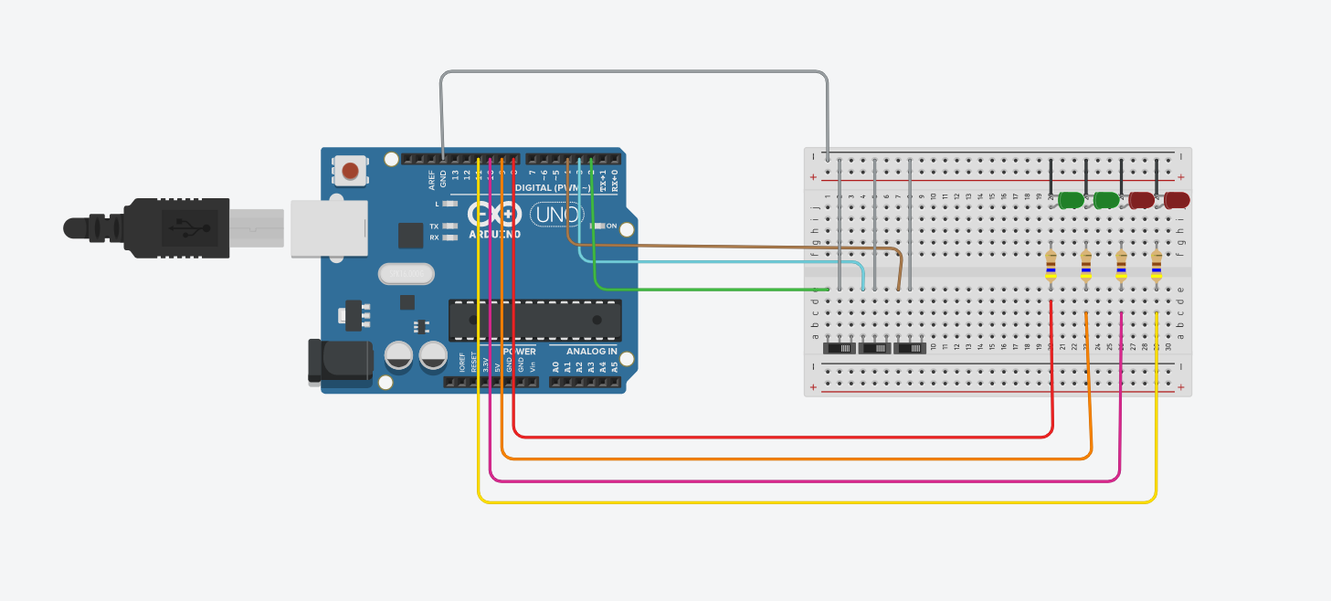

Dziękuję za wskazówki. Udało się za pomocą opcji 1 - poolingu.
Działa to bardzo dobrze.  Wstawiam kod:

Teraz próbuję powyższe zaimplementować do kodu bardziej zaawansowanego - z czujnikiem HC-SR04 jako jednym z programów ale póki co idzie czerstwo 🙂

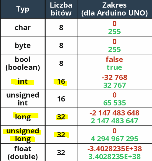

@Vuko dobre pytania, zacznę od najprostszego:
Dnia 2.05.2021 o 23:47, Vuko napisał:
Kiedy konkretnie należy stosować polecenie ".toInt"?
funkcja toInt konwertuje ciąg znaków na liczbę int - odbierasz po UARTcie znaki* i wrzucasz to do funkcji dostajesz typ całkowity long.
Pierwsze pytanie jest trudniejsze. Jesteśmy w obrębie liczb całkowitych i najważniejsze aby nie wyjść poza zakres. Czy to long, int, czy unsigned long - grunt żeby nie przekroczyć zakresu, chyba że interesują nas różnice, wtedy zakresy nie mają tak dużego znaczenia; ale to inny temat...
Zacznijmy od tego jak reprezentowane są te zmienne. Patrzymy na tabelkę dla Arduino UNO:
Int ma 16 bity, long 32 bity. Możesz to sprawdzić operatorem sizeof() na typie danych:
  size_t rozmiar_long_w_bajtach = sizeof(long);
  size_t rozmiar_int_w_bajtach = sizeof(int);
I tu ciekawostka, nie wszędzie tak jest. Np. mikrokontroler STM32L4 ma 4 B (32 b) dla int i long.
Druga sprawa funkcja pulseIn - zwraca unsigned long. Więc czas powinien mieć taki typ, nie jest to wielki błąd, bo czas jest zwracany w microsekundach (10^-6s) więc przepełnienie longa nastąpi po 35 godzinach 🙂
Wracając do UNO, czyli jak z inta robimy long to jest ok, a w drugą stronę już niekoniecznie 😞 Czy zrzutujesz, czy przypiszesz, jeżeli przekroczysz zakres to wartość zmiennej się "przekręci", tu masz przykład:

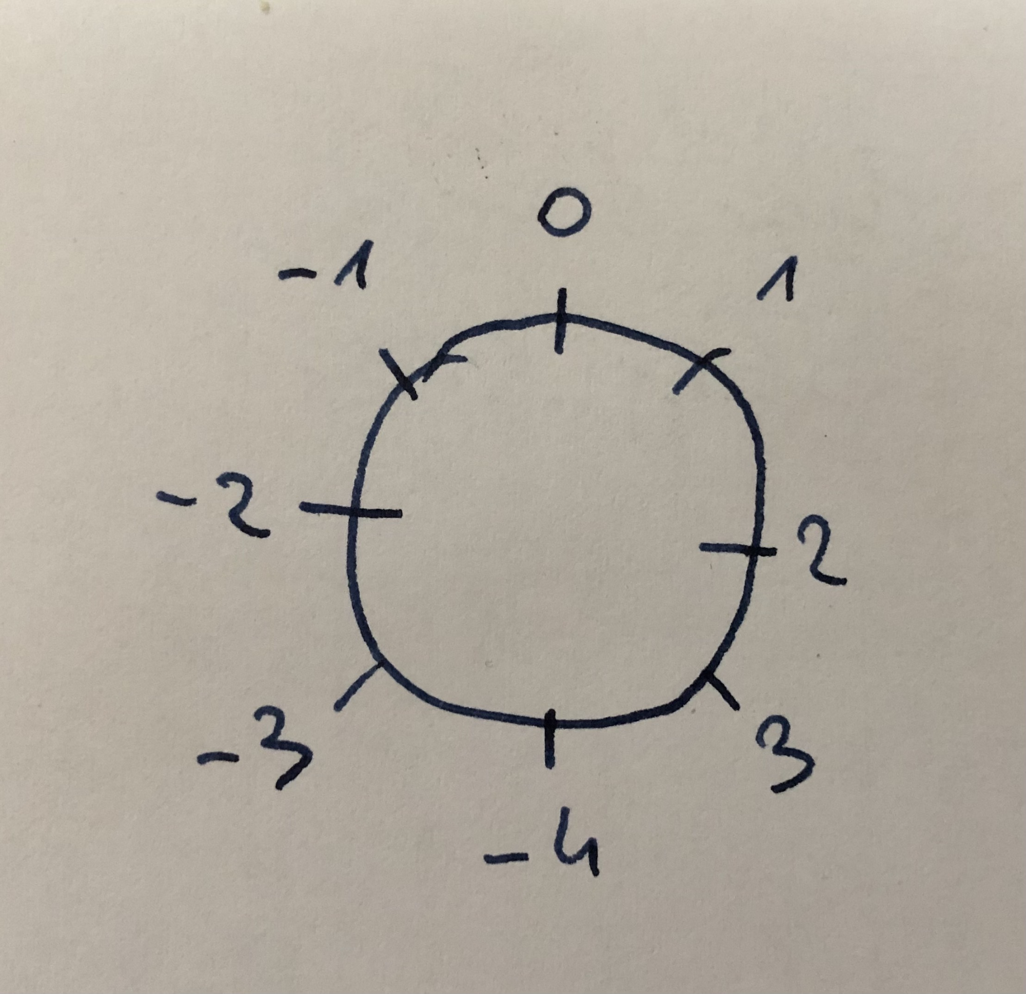

To widać jakieś zliczanie i odejmowanie. Jest to prosty sposób na mierzenie interwałów - jakiś okresów czasu. I wiesz że to jest odporne na przepełnienia? Przykład:
  int zmienna1_int = 32767;
  int zmienna1_int2 = 32767;
  zmienna1_int2 += 1;
  int zmienna1_int3 = zmienna1_int2 - zmienna1_int;
Zmienna "zmienna1_int2" po zwiększeniu będzie mieć wartość -32768, a wynik operacji odejmowania to: -32768 - 32767 = ... 1 😄
Można wyobrazić sobie że liczby w takim zapisie są na okręgu, tak jak tu dla 3 bitów
jak do 3 dodasz 1 to trafisz na -4, wtedy operacja -4  -  3 da w wyniku odległość pomiędzy nimi czyli 1.
Niestety choć wygląda to pięknie, to gdy przepełnisz zmienną kilka razy to już stracisz tę informację. Więc jakbyś robil coś co ma długo zliczać, to trzeba pomyśleć jak realne jest przepełnienie i jak sobie z tym poradzić.

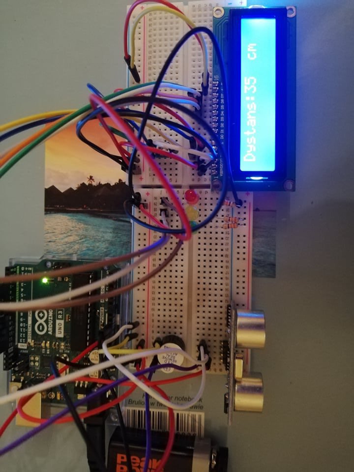

Wieczorkiem wzięło mnie, aby udoskonalić czujnik i wyświetlać dystans na LCD. Niestety ograniczyła mnie ilość pinów, więc trzeba było skrócić linijkę  do 3 ledów. Ale efekt mnie w sumie zadowolił.
214532295_789160951649243_7727902799090775022_n.thumb.jpg.5d64a5550984a6ea654deb4be0d6ddcd.jpg
Edytowano przez Krawi92
