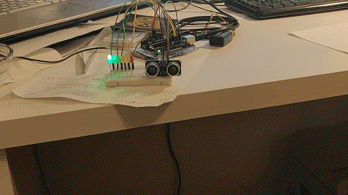

Poniżej mój program z linijką, w której diody będą się rozświetlają stopniowo tzn. pierwsza zacznie świecić coraz mocniej od 128 cm, przy 64 będzie świecić pełną mocą, i wtedy kolejna dioda zacznie się rozświetlać itd.
Skorzystałem z tablic (których jeszcze na kursie nie było) - tablice i pętle pozwoliły znacznie skrócić program 🙂.
Funkcja constrain() przy obliczaniu jasności diody użyta bo funkcja analogWrite() nie robi tego sama - zakłada, że wartość drugiego argumentu będzie z przedziału 0 - 255. To dziwne moim zdaniem, że przyjmuje argument value typu int podczas gdy mogłyby być to argument typu byte i wtedy wszystko byłoby jasne 😉.

I na dodatek filmik jak to działa
Edytowano przez Raccoon
dodany film
@Raccoon fajnie że kombinujesz, funkcja setBrightness wygląda bardzo ładnie 🙂 faktycznie tablice mogą tu znacznie uprościć zadanie.

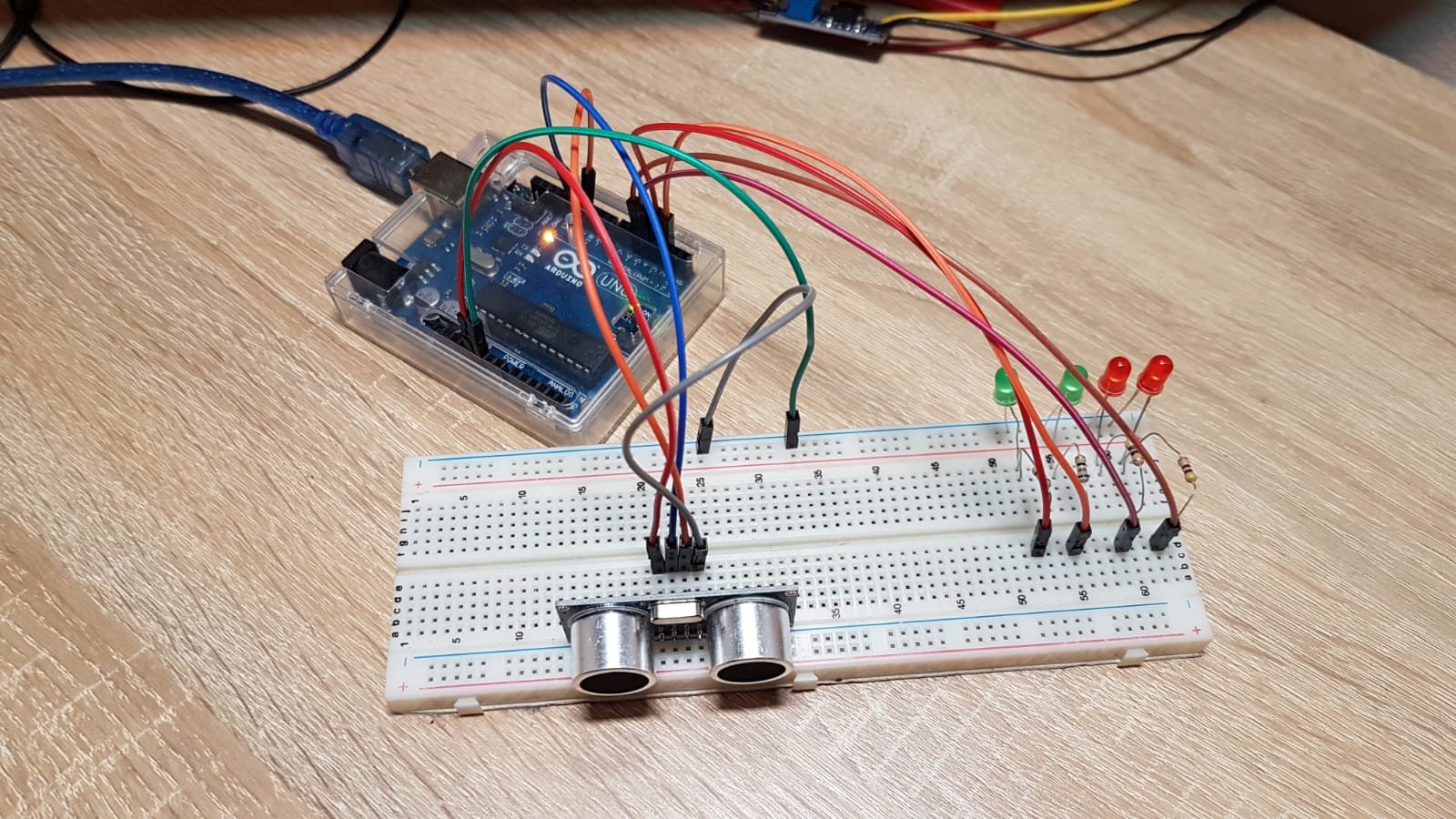

Zadanie 9.3
Popełniłem taki oto kod:
#define trigPin 12
#define echoPin 11
void setup() {
 Serial.begin (9600);
 pinMode(trigPin, OUTPUT); //Trig jako wyjście - pomiar odległości
 pinMode(echoPin, INPUT); //ECHO jako wejście - odczyt zmierzonej odległości
 pinMode(2, OUTPUT); //Wyjście na LED zielona 1
 pinMode(3, OUTPUT); //Wyjście na LED zielona 2
 pinMode(4, OUTPUT); //Wyjście na LED czerwona 1
 pinMode(5, OUTPUT); //Wyjście na LED czerwona 2
void loop() {
zakres(10, 15, 20, 25, 30 ); //Włącz LEDY jeśli odległość 10,15,20,30 - poniżej 10 migaj 2x LED czerwony
  delay(100);
  int zmierzOdleglosc(){
long czas, dystans;
digitalWrite(trigPin, LOW);
delayMicroseconds(2);
digitalWrite(trigPin, HIGH);
delayMicroseconds(10);
czas = pulseIn(echoPin, HIGH);
dystans = czas/58;
return dystans;
void zakres(int a, int b, int c, int d, int e) {
  int jakDaleko = zmierzOdleglosc();
  if ((jakDaleko >e) ){
    digitalWrite(3,LOW); //Odpal LED zielona 1
  }else{
    digitalWrite(3,HIGH);//Wyłączamy LED zielona 1 gdy obiekt poza zakresem
  if ((jakDaleko >d) ){
    digitalWrite(2,LOW); //Odpal LED zielona 2
  }else{
    digitalWrite(2,HIGH); //Wyłącz LED zielona 2

Linijka wskazuje odległość za pomocą 4 LED (2x zielona, 2x czerwona). Modyfikacja polega na tym, że poniżej 10cm włącza się ostrzeżenie (alarm) poprzez miganie dwóch czerwonych LEDów.
Kod mam wrażenie, ze jest przaśny ale własny 😛
Edytowano przez Forseti
Dodane zdjęcie
