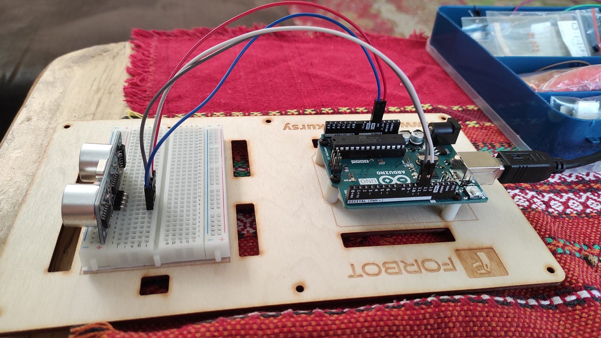

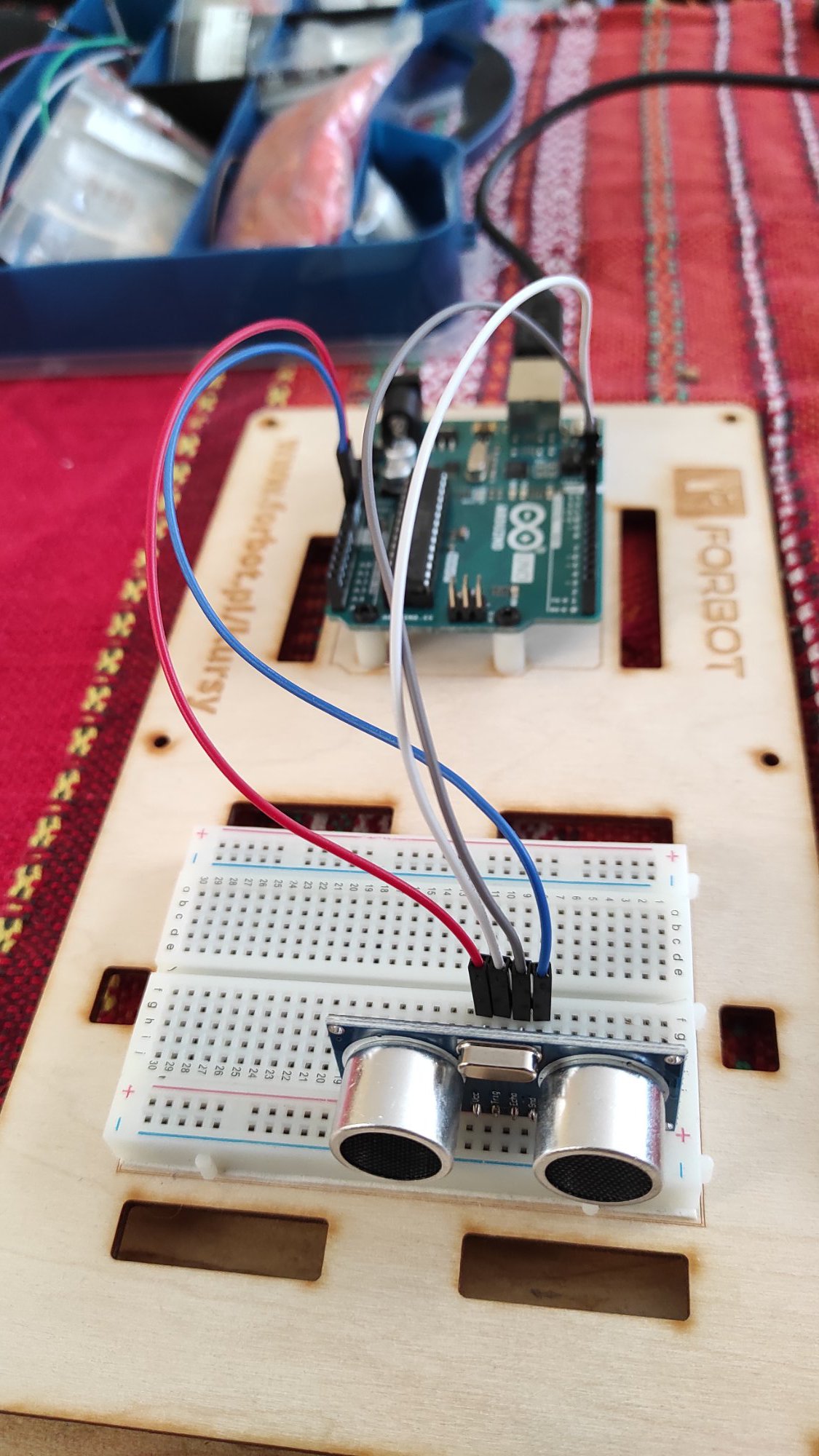

Hej, utknąłem na pierwszym programie z dalmierzem. Wciąż dostaję odpowiedź w postaci 1021 cm, niezależnie od tego, czy macham czymś przed czujnikiem czy nie.
Wydaje mi się, że złożyłem wg opisu i schematu:
Program też wydaje się ok:
#define TRIG_PIN 12
#define ECHO_PIN 11
long czas, dystans;
void setup() {
  Serial.begin(9600);
  pinMode(TRIG_PIN, OUTPUT);
  pinMode(ECHO_PIN, INPUT);
void loop() {
  digitalWrite(TRIG_PIN, LOW);
  delayMicroseconds(2);
  digitalWrite(TRIG_PIN, HIGH);
  delayMicroseconds(10);
  czas = pulseIn(ECHO_PIN, HIGH);
  dystans = czas / 58;
  Serial.print("Czas: ");
  Serial.print(czas);
  Serial.print(", dystans: ");
  Serial.print(dystans);
  Serial.println(" cm");
  delay(1000);
Mimo to dostaję wyniki z takimi, dziwnymi wartościami:
Cytat
13:58:51.769 -> Czas: 69690, dystans: 1201 cm
13:58:52.835 -> Czas: 69675, dystans: 1201 cm
13:58:53.901 -> Czas: 69670, dystans: 1201 cm
13:58:54.967 -> Czas: 69677, dystans: 1201 cm
13:58:56.066 -> Czas: 69681, dystans: 1201 cm
Ktoś wie, o co może chodzić? Czujnik uszkodzony? Oczywiście pochodzi z zestawu dedykowanego dla kursu.
