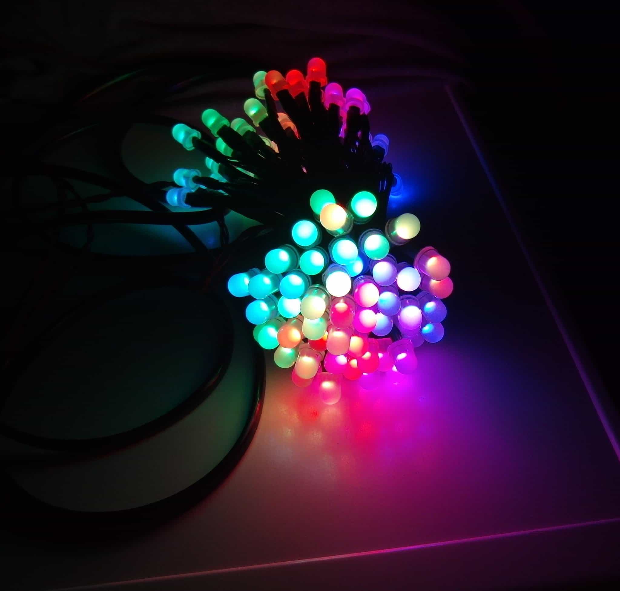

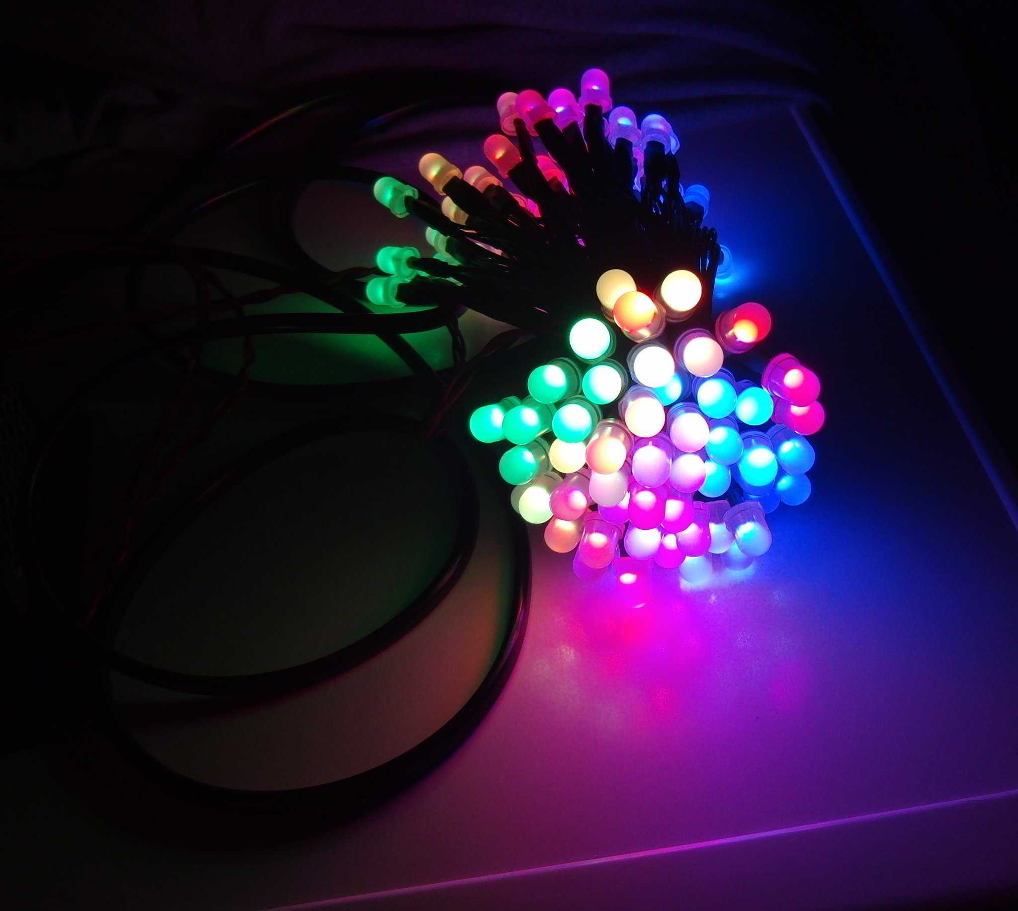

jnk0le, pewnie dużo mniej dla kogoś bardzo spostrzegawczego bo to nie było takie oczywiste 🙂. Sam o tym zapomniałem.
Na pocieszenie i przeprosiny wrzucam zdjęcia działających lampek na choinkę 🙂.
Ten się nie myli co nic nie robi, każdemu się zdarza, ważne, że razem doszliśmy do tego 🙂.
