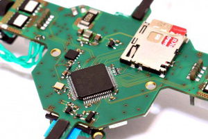

Istotnym elementem konstrukcji jest czujnik światła - składa się on z 4 fotorezystorów odgrodzonych od siebie cienkimi ściankami. W sytuacji, gdy czujnik ustawiony jest pod kątem do Słońca, tylko część fotorezystorów jest dobrze nasłoneczniona, pozostałe znajdują się wtedy w cieniu. Jest to więc trochę bardziej rozbudowany układ "czujnika" od tego, którego używa się w światłolubach.
Gdy Arduino nie było jeszcze popularne, dużo początkujących szukało poradników opisujących budowę robotów bez mikrokontrolerów.... Czytaj dalej »
Czujnik położenia źródła światła
Różnica w stopniu nasłonecznienia niesie informację o położeniu źródła światła. Stosując ten czujnik i pętlę sprzężenia zwrotnego można bardzo łatwo wykonać układ śledzący Słońce. Aby konstrukcja była możliwie prosta, autor zaprojektował własną płytkę z czujnikami, a także shield do Arduino UNO, który umożliwia szybki i estetyczny montaż całego mechanizmu.
