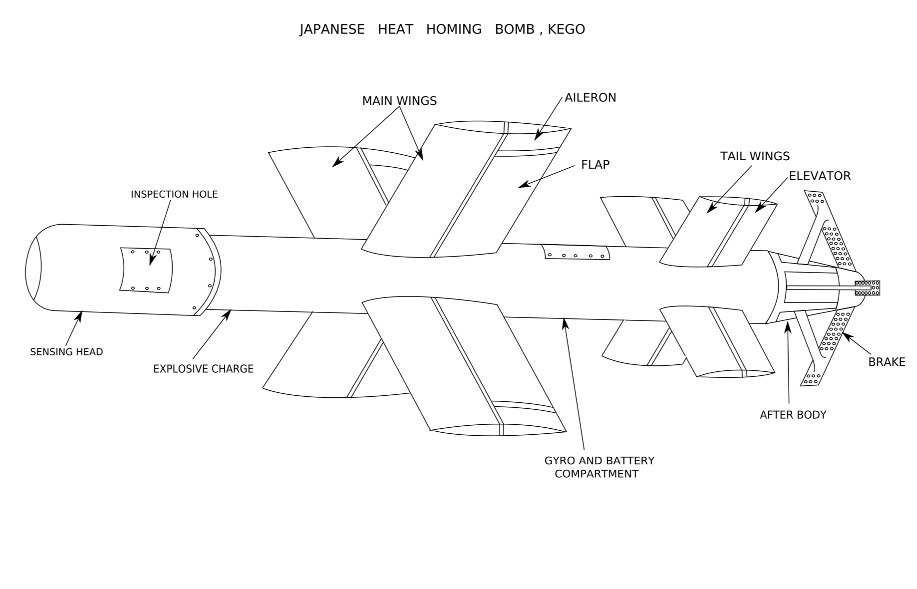

Jednym z takich projektów były bomby kierowane Ke-Go, czyli zrzucana z samolotu konstrukcja, bazująca na podczerwieni. W pierwotnym założeniu bomba miała samoistnie wykrywać źródła ciepła i dzięki ośmiu skrzydłom korygować swój lot, tak aby precyzyjnie uderzać w cel.
Nad projektem Ke-Go pracowali między innymi Akio Morita i Masaru Ibuka. Dwójka ta spotkała się po raz pierwszy w 1944 roku. Ibuka był już wówczas doświadczonym inżynierem, którego firma dostarczała wojsku lampowe woltomierze oraz komponenty do budowy radarów.
Znacznie młodszego Morite, mimo że nie miał on większego doświadczenia technicznego, wcześniej dosłużył się jedynie stopnia porucznika w cesarskiej marynarce, przydzielono do tego samego zespołu, którego technologia miała uratować Japonię.
Japońska samonaprowadzająca bomba Ke-Go
Jednak co typowe dla upadających mocarstw, cudowna broń, jaką miały być samonaprowadzające bomby okazały się porażką. Pierwsze testy ujawniły, że tylko pięć lub sześć z pięćdziesięciu zrzuconych bomb, trafiło w cel. Wówczas zdecydowano o rozpoczęciu prac nad kolejną wersją Ke-Go, ale wojna skończyła się szybciej niż powstał pierwszy jej prototyp.

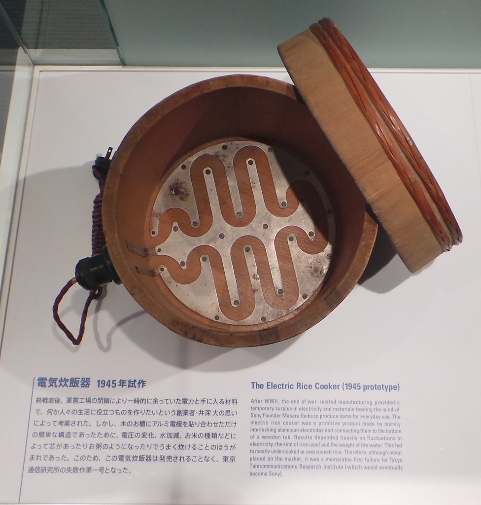

Znana jest historia, jeszcze sprzed pojawienia się Mority, w której Japończyk zaprojektował przypominający beczkę garnek do gotowania ryżu. W sumie powstało sto takich garnków, ale żaden z nich się nie sprzedał, czego przyczyną mogło być to, że nie do końca radził sobie z gotowaniem ryżu.
Z drugiej strony Morita był swego rodzaju przeciwieństwem Ibuki, znacznie bardziej ekstrawertyczny i otwarty, wszędzie byłego pełno. W późniejszych latach mówiono, że to właśnie on w dużej mierze zarządza firmą, podejmując wszystkie kluczowe decyzje.
Garnek do gotowania ryżu zaprojektowany przez Masaru Ibuka

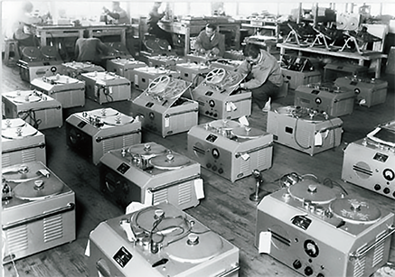

Proces produkcji GT-3
Z czasem jednak zespołowi udało się opanować proces tworzenia papierowych nośników danych. Pierwszy magnetofon sprzedawany był w sklepie Oden na dworcu kolejowym w Tokio, gdzie odtwarzana była melodia, mająca przyciągnąć potencjalnych klientów.

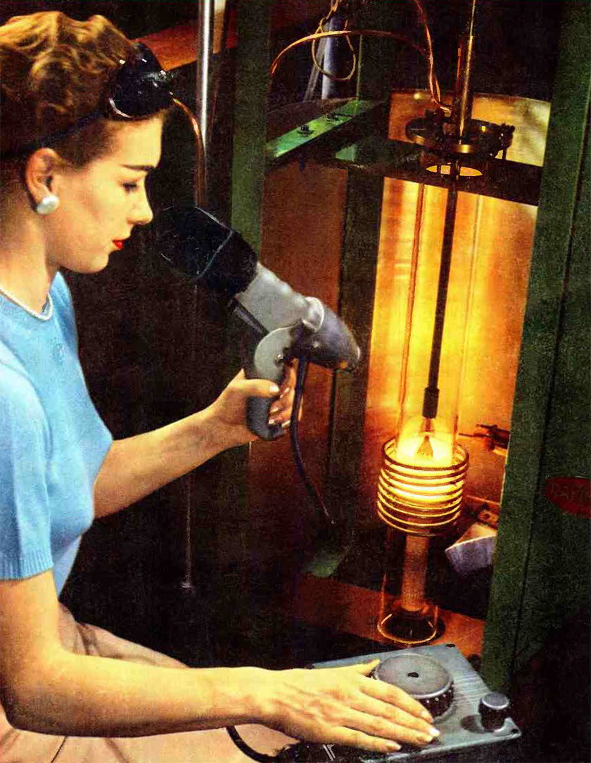

Metoda Czochralskiego, opracowana co ciekawe przez polskiego chemika Jana Czochralskiego w 1916 roku jest jedną z najpowszechniej stosowanych metod wytwarzania monokryształów półmetali, metali i ich stopów. Z tego też rozwiązania korzystano w Bell Labs, w czasie, gdy kryształ „rósł”, domieszkowano go innymi pierwiastkami, otrzymując w ten sposób obszary o większej ilości dodatnich lub ujemnych nośników energii.
Prof. Jan Czochralski
Iwama obserwował pracę maszyn tworzących tranzystory z pojedynczego kryształu germanu podczas wizyty w Stanach, skrupulatnie notując informacje o ich budowie i działaniu, tak aby móc odtworzyć je w Japonii. Dodatkowo zwrócił się też do samego Western Electric o udostępnienie dokumentacji, prośba ta jednak została odrzucona.
Po powrocie do kraju rozpoczęto modyfikacje stworzonej wcześniej linii produkcyjnej tak, aby, jak najbardziej przypominała ona rozwiązania amerykańskie. Skończyło się to połowicznym sukcesem, wytwarzane tranzystory PNP działały, ale nadal nie nadawały się do zastosowania w radioodbiorniku. Potrzebne było inne rozwiązanie.
