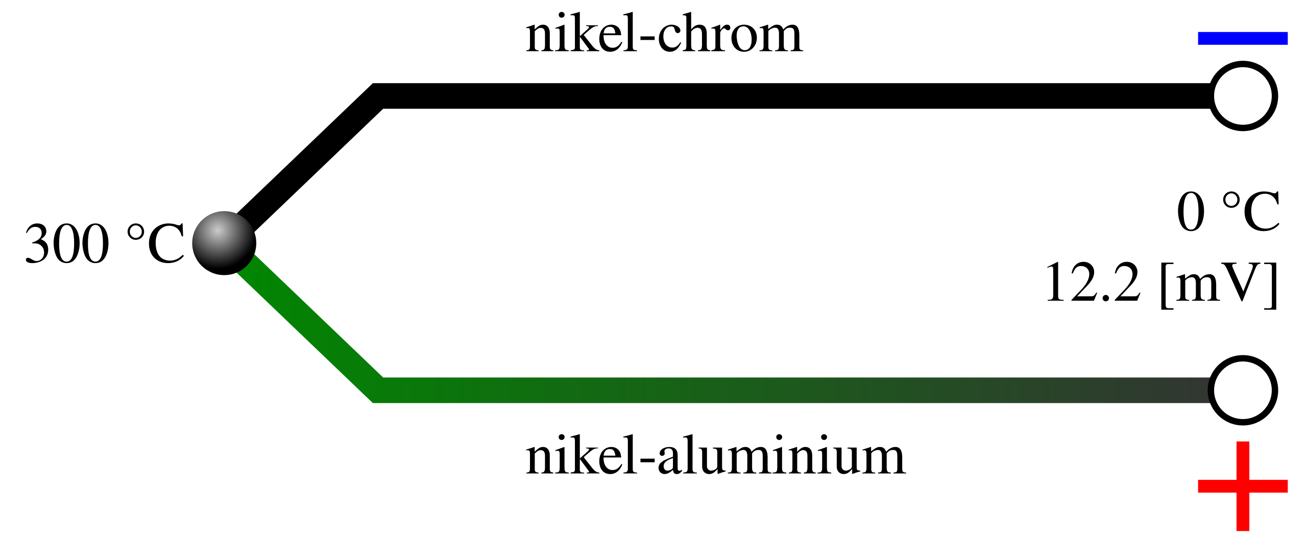

Termopara to niezwykle popularne urządzenie pomiarowe, którym można mierzyć temperaturę w różnorodnych zastosowaniach technologicznych. Aby odpowiedzieć na pytanie, co to jest termopara, należy najpierw zrozumieć jej budowę i zasadę działania. Termopara składa się z dwóch różnych przewodników metalicznych połączonych na jednym końcu, gdzie zachodzi zjawisko Seebecka.
Wytworzona różnica temperatur pomiędzy połączonym złączem (zwanym gorącym końcem) a wolnym końcem (zimnym końcem) prowadzi do generacji siły elektromotorycznej (SEM), która jest proporcjonalna do różnicy temperatur. Takie właściwości umożliwiają termoparze dokonywanie niezawodnych pomiarów temperatury w szerokim zakresie.
Działanie termopary
Działanie termopary
Podstawowa zasada działania termopary opiera się na mierzeniu napięcia generowanego w wyniku różnicy temperatur na jej złączach. Aby termopara działała, punkt styku przewodników musi być ogrzany, a na drugim końcu musi panować chłód. To zjawisko fizyczne jest wykorzystywane do precyzyjnego określenia temperatury w miejscach trudno dostępnych i ekstremalnych warunkach, gdzie inne metody mogą zawodzić choćby z racji bardzo wysokich ciśnień i temperatur.

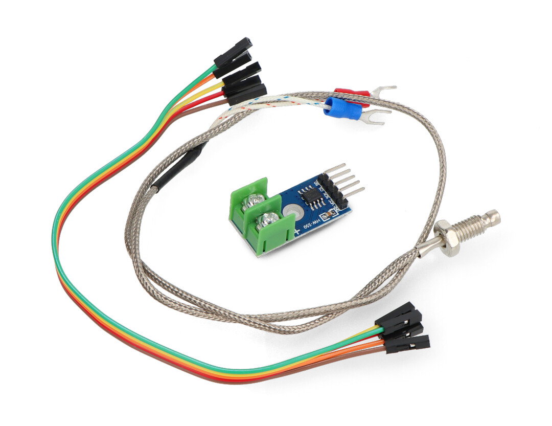

Różnorodność osłon termometrycznych stosowanych w połączeniu z termoparami jest kluczowa dla precyzyjnych i trwałych pomiarów temperatury, szczególnie w wymagających warunkach przemysłowych. Osłony termometryczne pełnią funkcję ochronną, zabezpieczając termopary przed szkodliwym działaniem chemikaliów, wysokimi temperaturami, ciśnieniem czy korozją, które mogą występować w intensywnym środowisku produkcyjnym.
W zależności od materiału, z jakiego są wykonane, osłony te mogą znacząco wpłynąć na dokładność odczytów, izolując czujnik i minimalizując wpływ zewnętrznych warunków na pomiary. Dobór odpowiedniej osłony pozwala na utrzymanie integralności termopary, co jest kluczowe dla uzyskania wiarygodnych wyników.
Termopara w gwintowanej obudowie + układ elektroniczny do jej obsługi
Niektóre z powszechnie wykorzystywanych materiałów na osłony termometryczne obejmują stal nierdzewną, ceramikę czy specjalne stopy odporne na wysokie temperatury. Każdy z tych materiałów ma swoje unikalne właściwości, które mogą być dostosowane do specyficznych wymagań pomiarowych różnych branż.
W procesach o wysokim ryzyku chemicznym czy w miejscach o skrajnych temperaturach, odpowiednia osłona nie tylko przedłuża żywotność termopary, ale także zapewnia bezpieczeństwo operacji, na przykład zapewniając szczelność. Dlatego wybór właściwej osłony termometrycznej jest nieodzownym elementem efektywnego wykorzystania termopar w różnorodnych aplikacjach przemysłowych, gdzie trwałość i precyzja pomiarów mają nadrzędne znaczenie.
