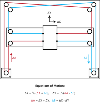

Kinematyka CoreXY to sposób poruszania głowicą w płaszczyźnie poziomej (czyli w osiach X i Y), stosowany głównie w drukarkach 3D i maszynach CNC. Mechanizm wykorzystuje dwa silniki krokowe zamontowane na stałe w ramie urządzenia, które współpracują ze sobą za pomocą układu pasków napędowych.
Jak działa kinematyka CoreXY?
Wszystko opiera się na sprytnej współpracy obu silników, które za pomocą długich pasków zębatych sterują tą samą głowicą. W porównaniu do drukarek o kinematyce kartezjańskiej, w CoreXY silniki nie jeżdżą razem z głowicą, tylko zostają w miejscu. Pracują jednocześnie, a kierunek ruchu głowicy zależy od tego, w którym kierunku kręcą się poszczególne silniki.
Kinematyka CoreXY.
Kinematyka CoreXY.
Kiedy oba silniki obracają się w tę samą stronę, głowica jedzie w przód lub w tył (oś Y). Jeśli zaczną kręcić się w przeciwnych kierunkach, głowica przesunie się w lewo lub w prawo (oś X). Z kolei ruch tylko jednego silnika sprawi, że głowica poruszy się na ukos.

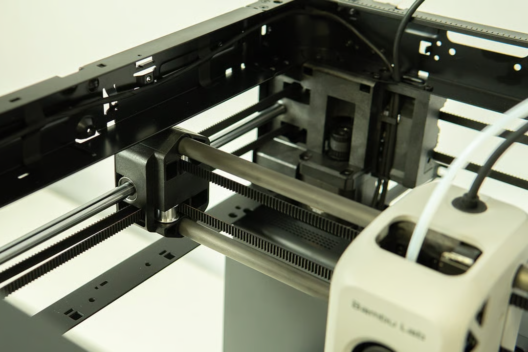

Kinematykę CoreXY wykorzystują m.in. niektóre drukarki 3D Bambu Lab.
Doskonałym tego przykładem są niezwykle popularne serie drukarek od Bambu Lab. Modele, takie jak Babu Lab P2S, Bambu Lab X2D czy H2C oprócz licznych automatyzacji i funkcji mogą pochwalić się również możliwością osiągania zawrotnych prędkości druku przy jednoczesnej wysokiej precyzji - właśnie dzięki CoreXY. Poza firmą Bambu Lab, ten układ ruchowy głowicy wykorzystują również flagowe modele od Creality, czyli seria K, a także drukarki od Prusy - CORE One oraz XL.
