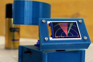

Obsługą wszystkich czujników i diod zajmuje się wspomniane Arduino, które następnie przekazuje gotową, obrobioną informację do drugiego Arduino. Dzięki temu analiza wyników pomiarów przez robota została znacznie uproszczona. Efekt działania tego czujnika można więc przyrównać do radaru, który był opisywany na blogu kilka dni temu (tam wykorzystano jednak tylko jeden sensor):
Radar ultradźwiękowy z wyświetlaczem graficznym i Arduino
Chcieliście poczuć się jak operator radaru, ale nie mieliście dostępu do tak drogiego sprzętu? Oto próba budowy prostej i taniej…... Czytaj dalej »
