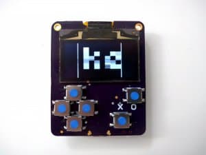

Jest jeszcze jedna opcja jeśli chodzi o odcienie szarości: czarno-biały wyświetlacz z dużo wyższą rozdzielczością niż potrzebna i "wzorki" symulujące odcienie szarości. Takie podejście działa dla mnie do emulowania PewPew na małych OLED-ach, na przykład:

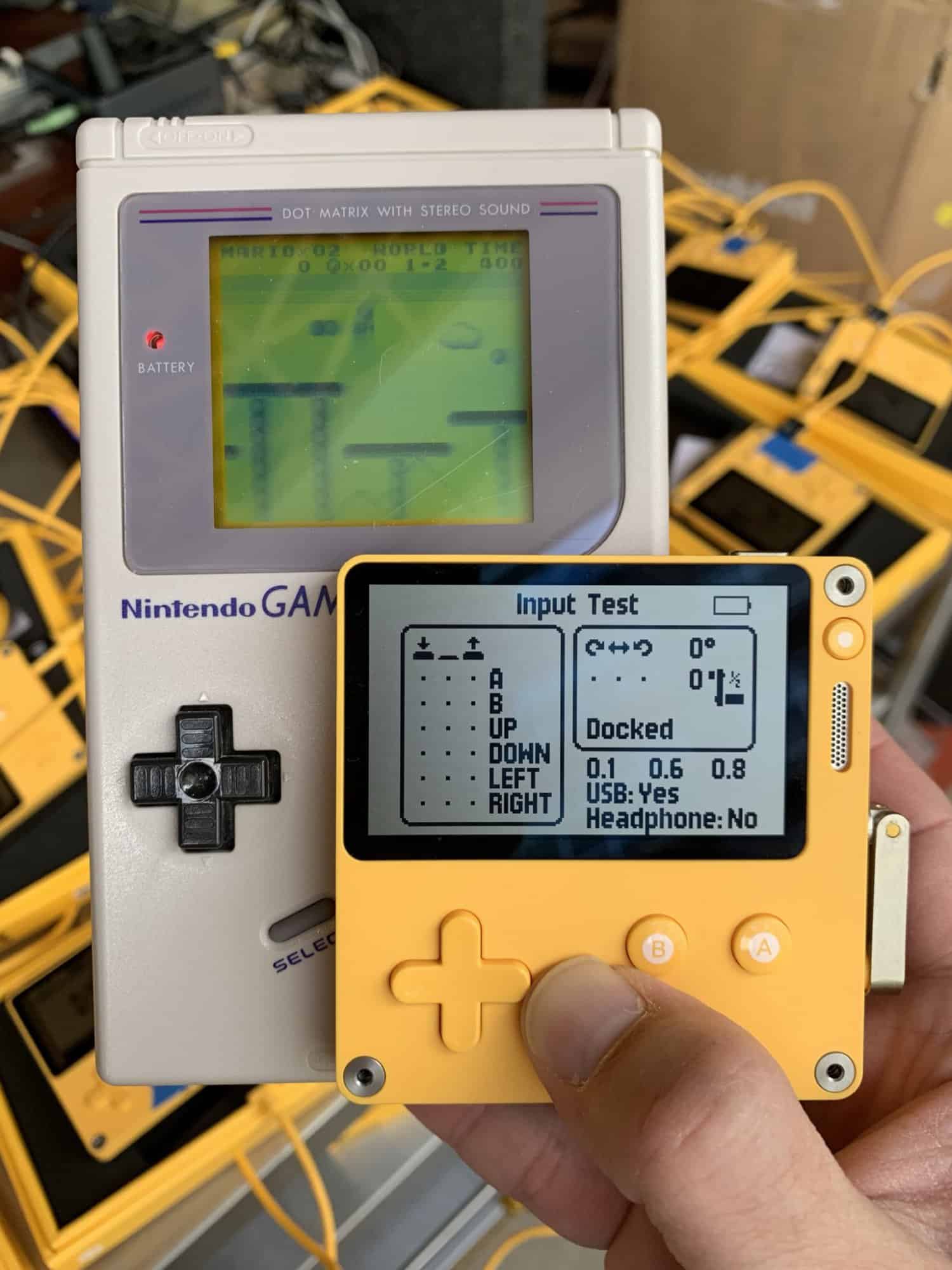

Z tego co wiem, PlayDate będzie to tak robił, na swoim sharp memory display, który na razie zapowiada się naprawdę ładnie:
