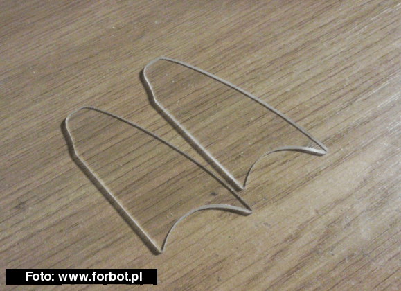

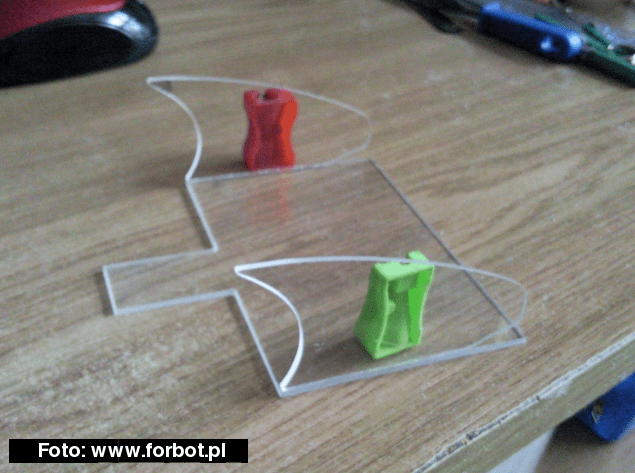

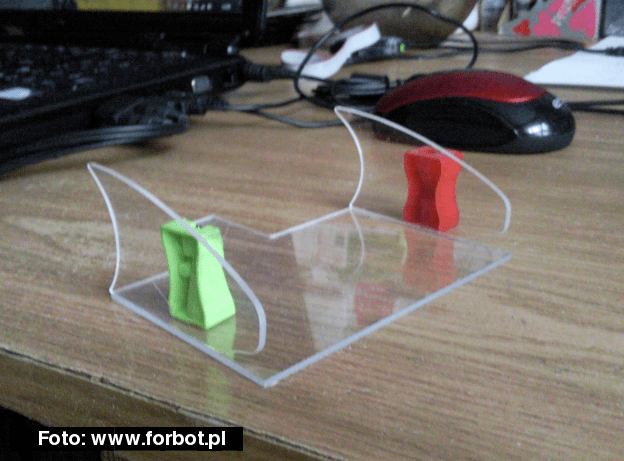

No to jak mówiłem odświeżam ten projekt.
Obudowa poprzednia uległa zniszczeniu. ;d
Była krzywa jednym słowem, trochę źle obliczyłem jedną z płytek, po czym skleiłem i zamalowałem.
Tak więc się wkurzyłem i porzucałem nią trochę... ;d
Ale już zawitała nowa obudowa bardziej dopracowana.
Tak więc o to ona (narazie w częściach):
Chciałbym podziękować z tego miejsca mojej linijce która uległa śmierci tragicznej poprzez złamanie.[*][*][*]

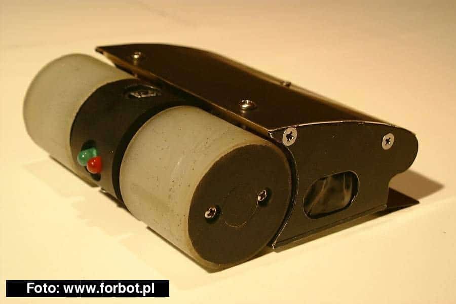

Tak na marginesie jak ktoś chce znać już pełen (przybliżony) wygląd to zapraszam do obejrzenia tego zdjęcia:
Seeker II moja inspiracja twórcza ;o ;d
A tu małe info o tejże konstrukcji zapraszam do angielskiej lektury obrazkowej.
http://www.huv.com/miniSumo/seeker2/

Seeker'a już kiedyś widziałem, całkiem sporo wywalczył swego czasu ten bocik 🙂 Tyle że autor robił wszystko z aluminium a nie plexi... Obudowa to najmniejszy problem, bardzo ważna jest tu mechanika, a jeśli chcesz odtworzyć Seeker'a to szczerze mówiąc może być ciężko...

Plexi (oczywiście pomaluje później na czarno) najłatwiej było mi wyciąć ponieważ nie mam żadnych maszyn do obróbki metali i tak cud, że udało mi się zamówić u znajomego koła. Co do Elektroniki mam już płytkę główną pokazaną w innym poście która się mieści bez najmniejszych problemów, tak samo baterię. Teraz tylko konstrukcja płytki mostka gdzie zastosuje chyba l298N więc miejsca tak dużo nie zajmie no i czujniki ale z nimi najmniejszy problem.

Wg mnie pleksi nie jest najtrafniejszym materiałem do budowy minisumo, jest za kruche, można się w nie łatwo wczepić a gleby z ringu na stole na pewno nie przetrwa.

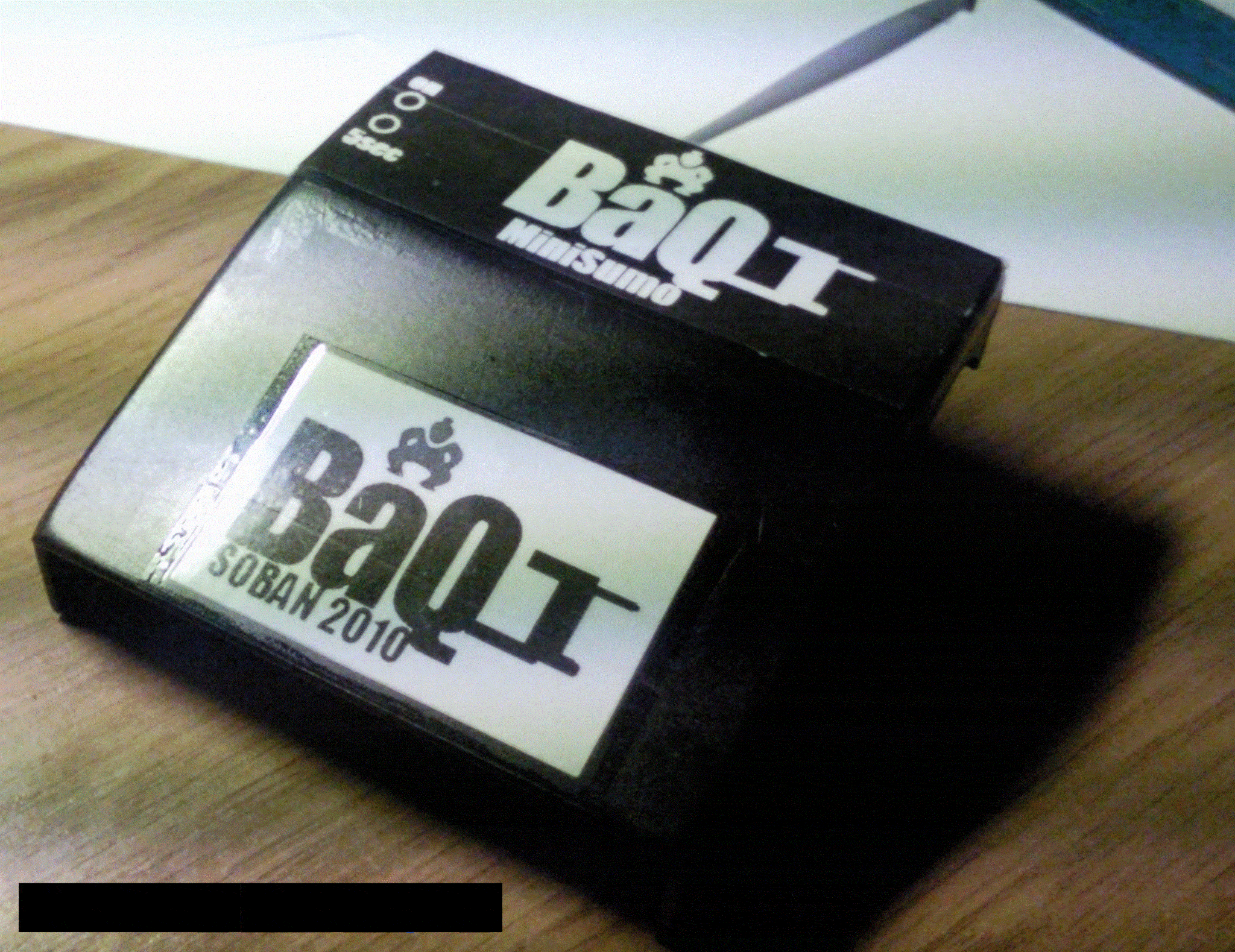

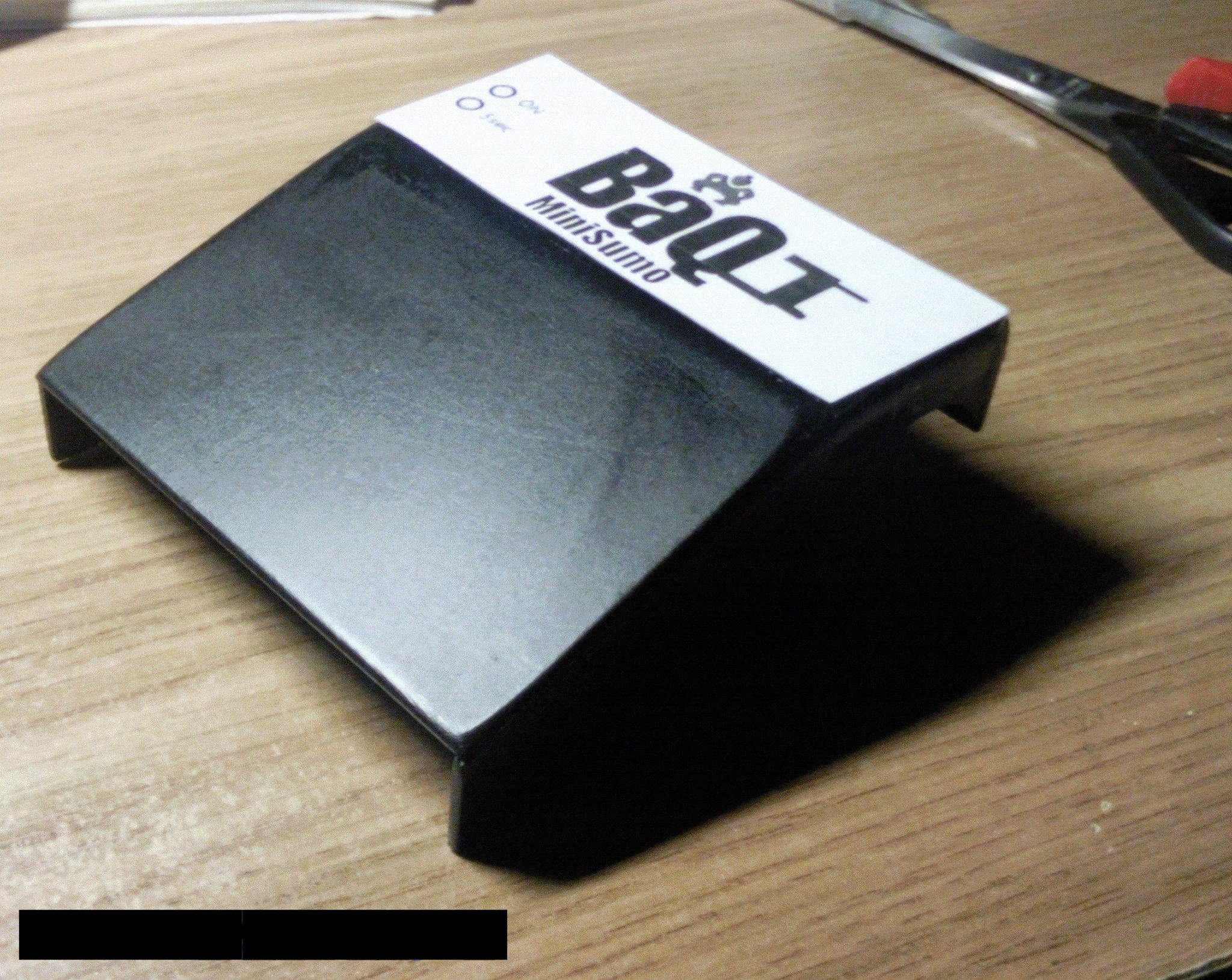

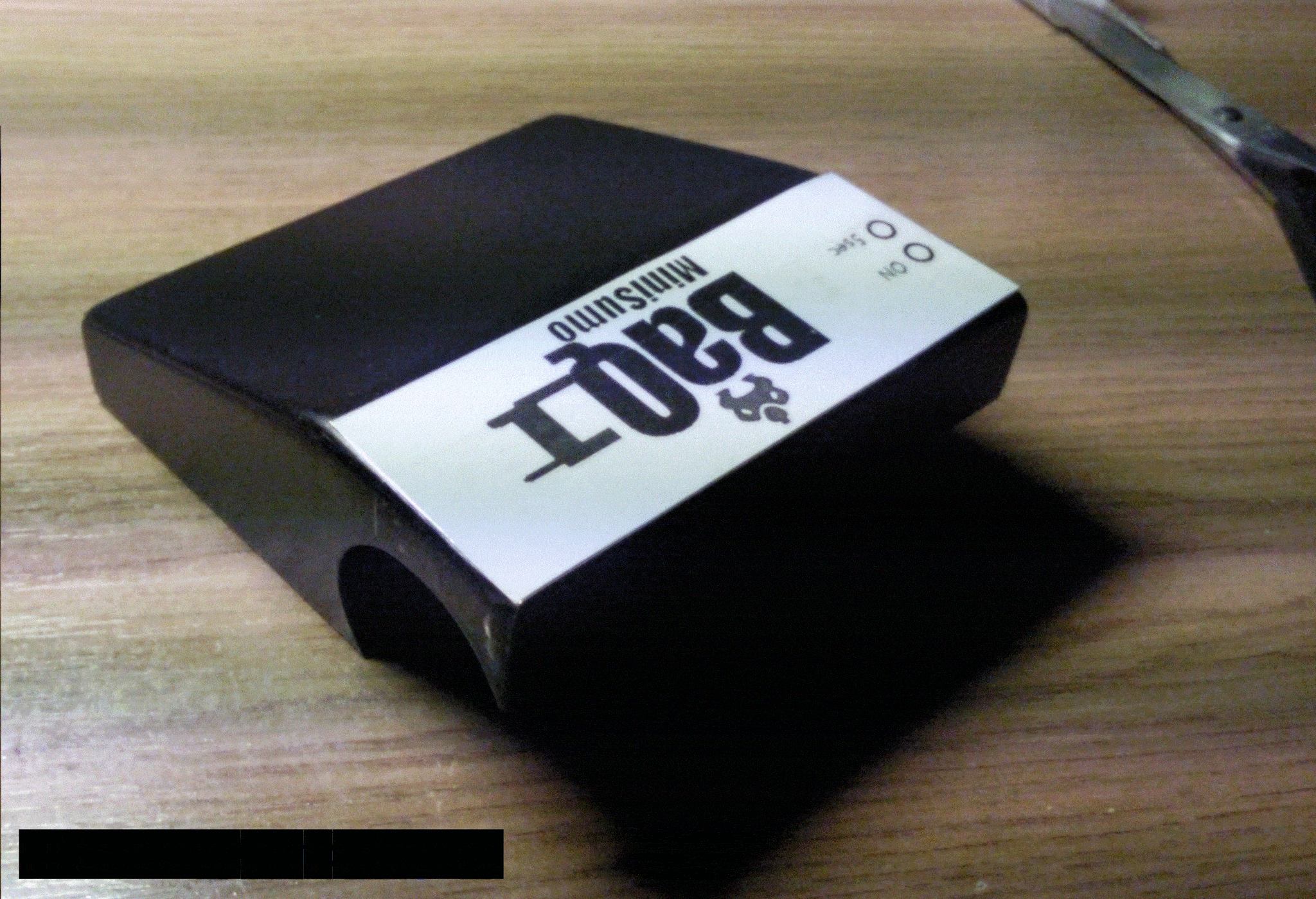

Są to dość solidne fragmenty plexi trudne do rozwalenia 🙂 przynajmniej moim zdaniem nie jest to możliwe dla Minisumo no chyba, że miałby jakiś młot walący z góry co jest bodajże zakazane : ) Napewno popracuję później nad inna obudową (czyt.aluminium), ale że to moja pierwsza konstrukcja i pozwolę sobie na takie rozwiązanie. Zobaczymy jak wyjdzie 🙂
PS: Pierwsza warstwa czarnego, matowego lakieru położona, jutro druga
PS: Ok dzięki 😉
