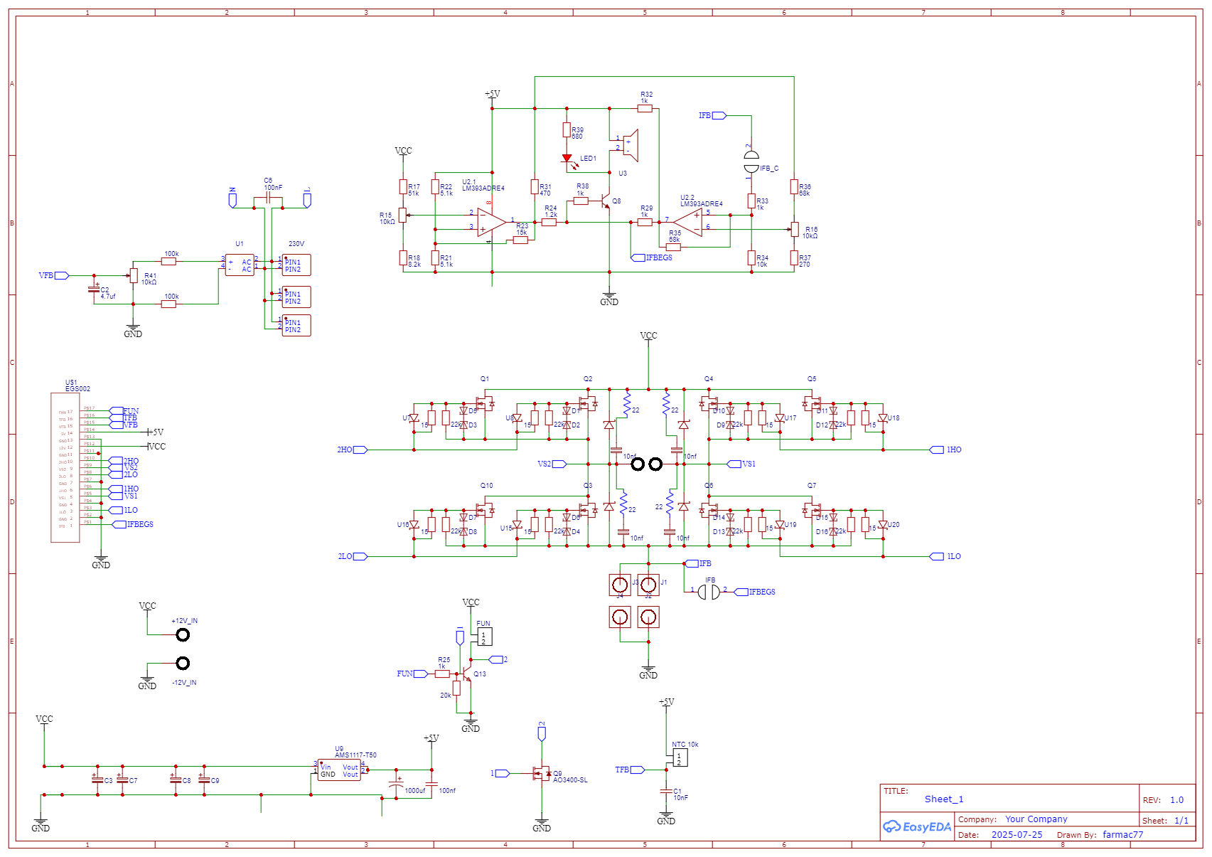

Wrzuć jako jpg czy tam inny obrazek, no i jak chcesz sterować górnymi tranzystorami?
Edytowano przez _LM_

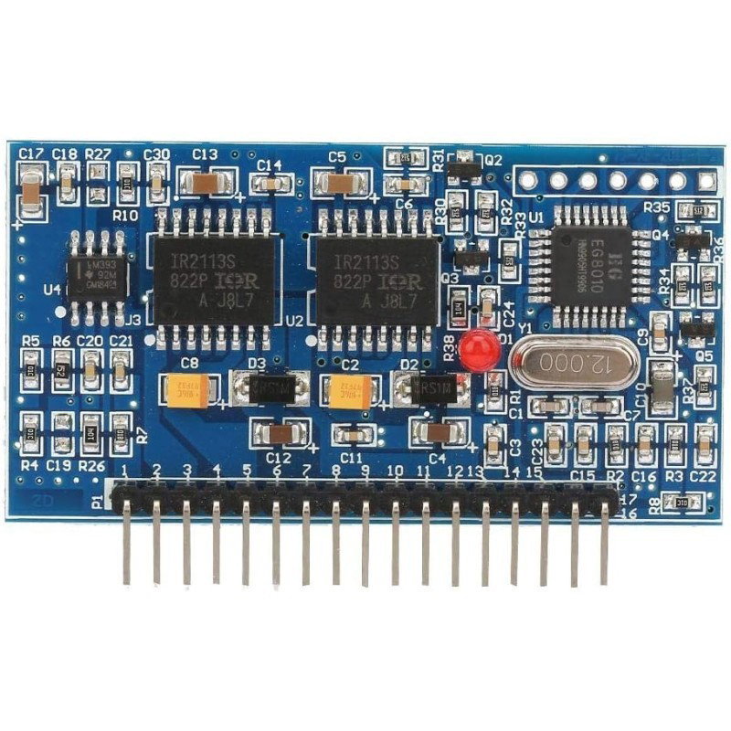

Ok już wrzucam 👍 sterownik to odrębna płytka z mikrokontrolerem i dwoma sterownikami IR2110 który jest podwójnym sterownikiem pół mostka (low/high side) (to to na lewo na dole schematu z labelami)
38 minut temu, _LM_ napisał:
A co robi ta część ze wzmacniaczami operacyjnymi?
To są komparatory....lewy mierzy napięcie na aku, jeśli spadnie poniżej ustawionej wartości to włączy mi bjt (LED i buzer) histereza jest duża to po wyłączeniu przetwornicy jak skończy napięcie na aku to już i tak się nie włączy...prawy mierzy spadek na boczniku i wszystko jak wyżej...no w falstad wszystko działa 🤪 (na wyjściu mam około ~1.5v jeśli jeden komp włączony, z tego miejsca daje również sygnał na pin nadpradowe sterownika, jeśli napięcie na nim wyższe niż 0.5v to przetwornica off)

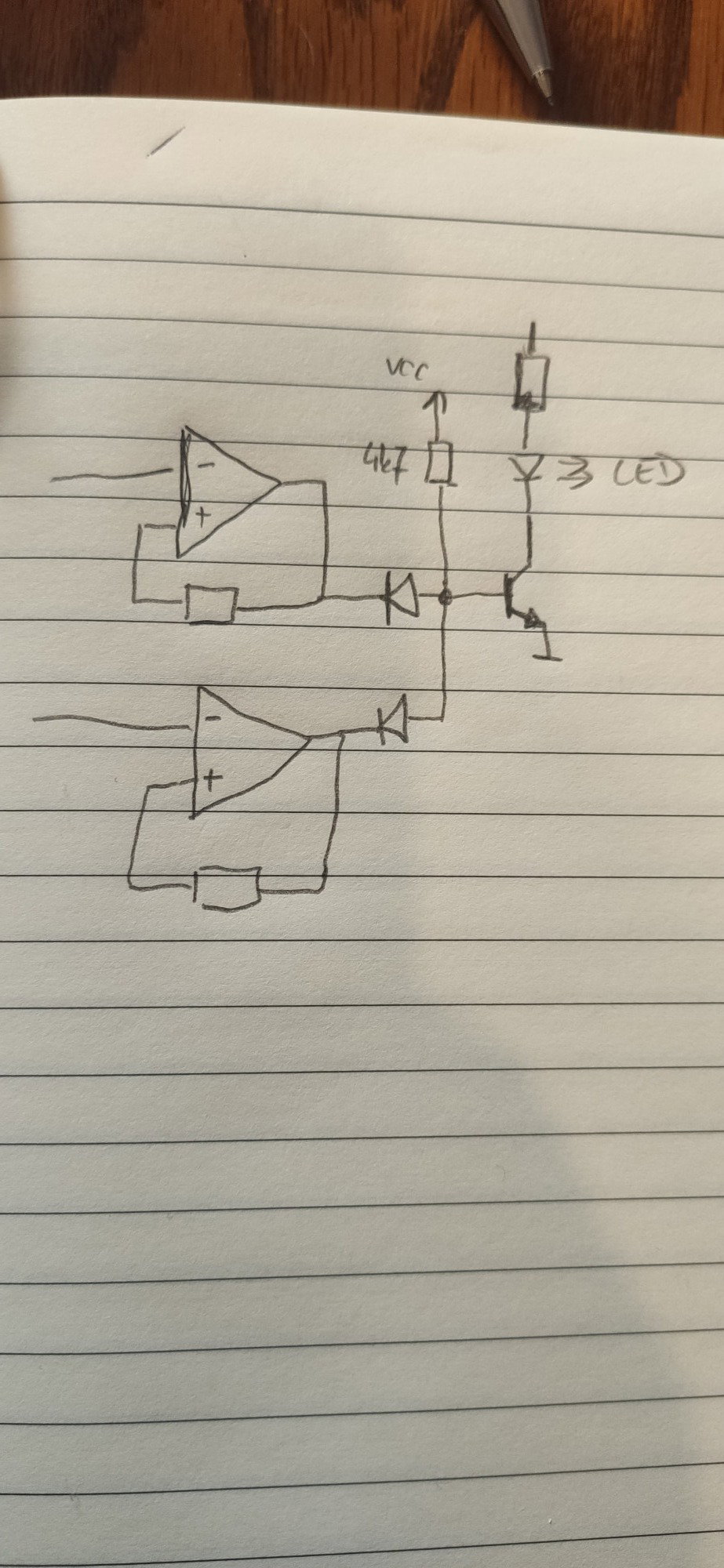

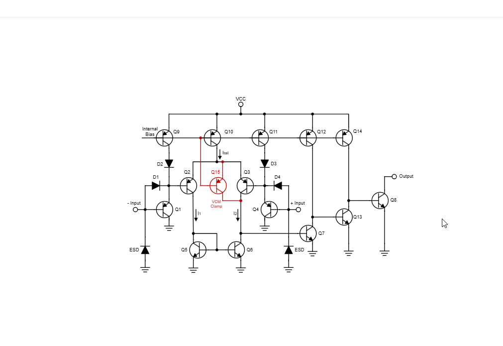

Chcę tylko zwrócić uwagę na pewne błędy, popatrz jak wygląda schemat wewnętrzny pojedyńczego komparatora:
Masz układ OC chcesz użyć dwóch aby sterować buzzerem.. Daj znać czy twój schemat na pewno zadziała tak jak myślisz, jeśli nie łapiesz to postaram się to rozrysować w sposób jasny.

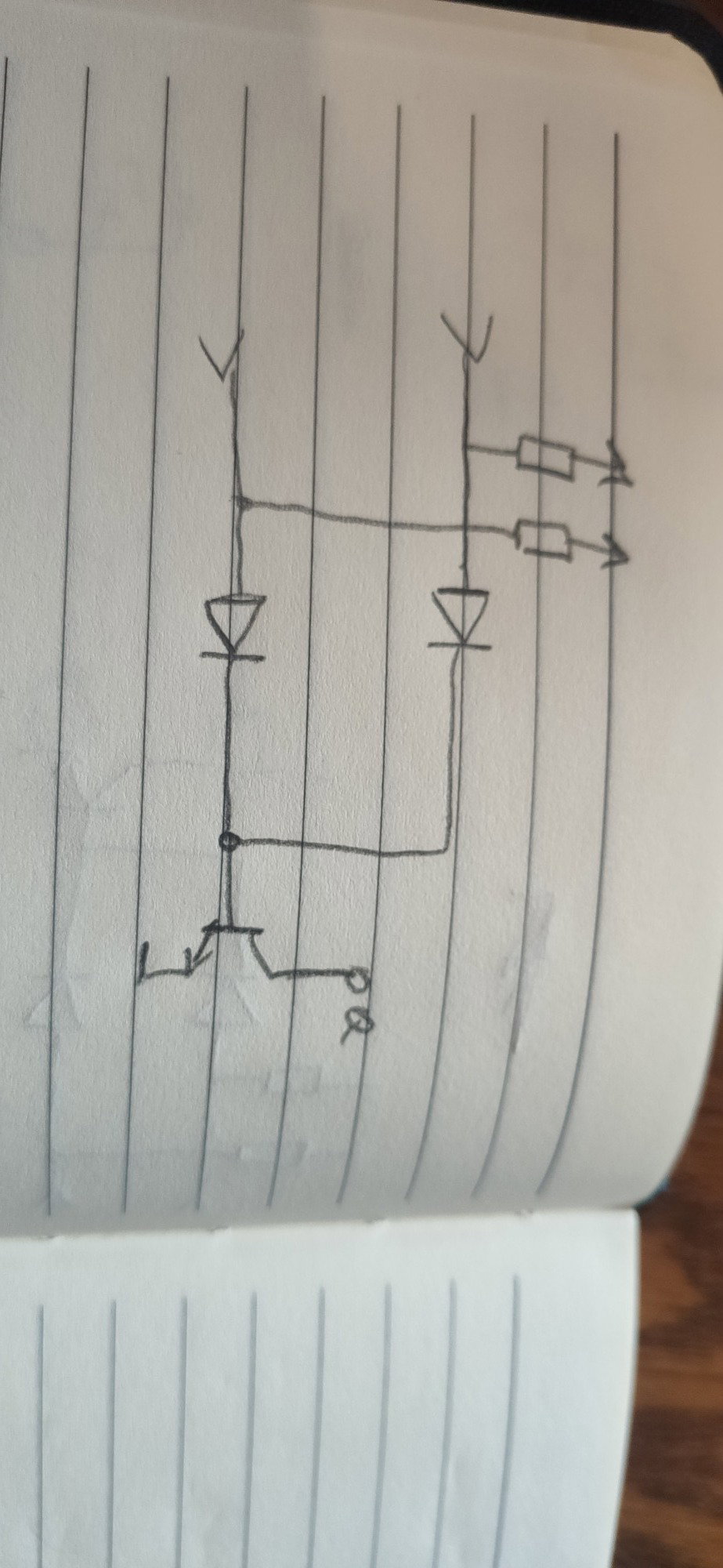

Ok bo może później nie będzie czasu więc nie będę cię utrzymywał w niepewności. Widziałbym to tak jak na powyższym obrazku, mając led dwukolorową ze wspólną anoda możesz łatwo zrealizować układ OK/ALARM. Ja być może dołożyłbym układ nadnapięciowy. W każdym razie masz powyżej uproszczony rysunek
  • Pomogłeś! 1
Przepraszam, w schemacie wyżej nie zwróciłem uwagi na to że mamy odwrócone sterowanie, przepraszam za błąd, poniżej bramka która zadziała zgodnie z twoją koncepcją, dodałbym rezystancję 47...100k od bazy do masy.
  • Pomogłeś! 1
Chodzi o to żeby jeden komp w stanie high na out nie wpływał na drugi?? Po to te diody?
Co do budowy wewnętrznej komparatora to ni hu** nie rozumiem 😅
Nie chodzi o całość tylko właśnie ten kawałek z otwartym kolektorem, zróbmy analizę obu przypadków: rysunek wcześniejszy - tranzystor zostanie otwarty kiedy oba wyjścia będą na wysokim poziomie, ściągnięcie do jednego lub dwóch da zatka tranzystor.
Przypadek drugi: otworzy tranzystor tylko wtedy gdy jedno lub dwa wyjścia będą "uwolnione" czyli na poziomie VCC, także to jest uproszczenie twoich kombinacji z siatką rezystorów
