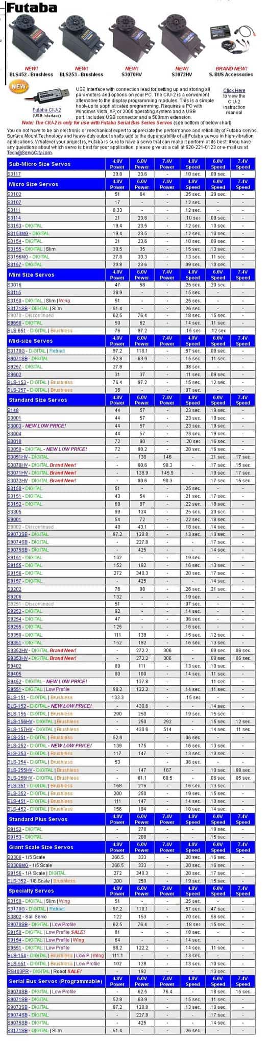

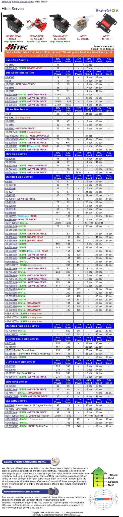

Jasw Kwiecień 3, 2013 Udostępnij Kwiecień 3, 2013 Świetny Art. Dobór serw wymaga trochę pracy. Jako suplement polecam tabele ułatwiające dobór serwa ze stron serwisu servocity.com Serwa podzielone na cyfrowe/analogowe/wodoodporne/specjalne etc. http://www.servocity.com/html/hitec_servos.html http://www.servocity.com/html/futaba_servos.html Screenshoty tabel: Hitec Futaba JaśW 1 Cytuj Link do komentarza Share on other sites More sharing options...
