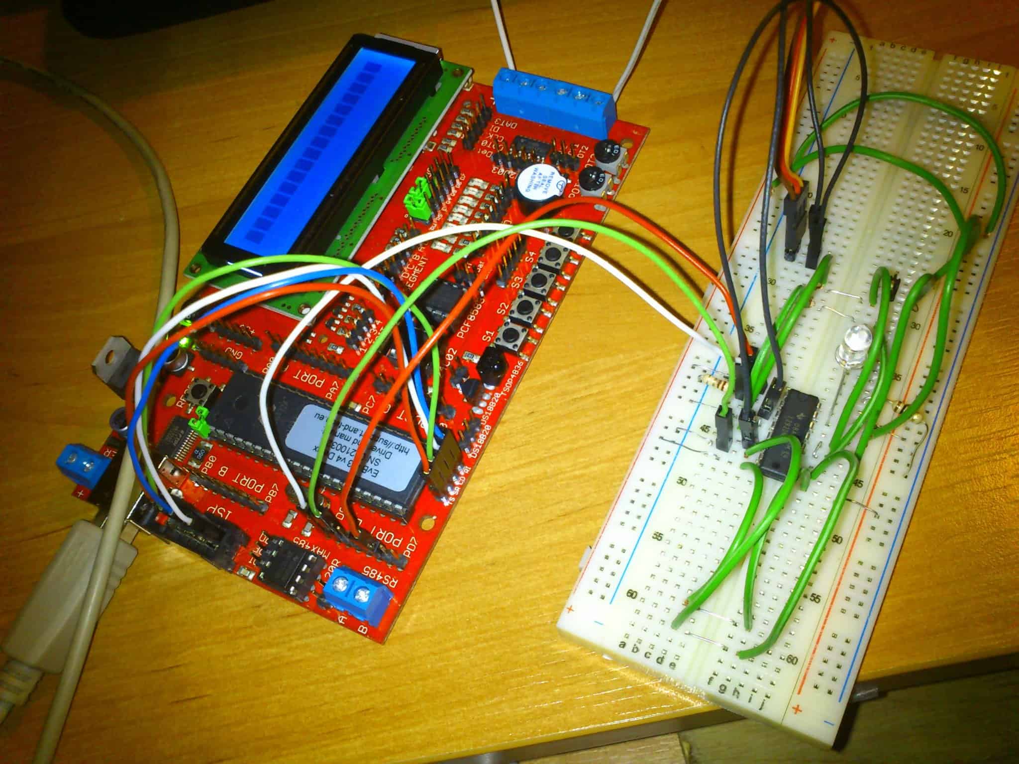

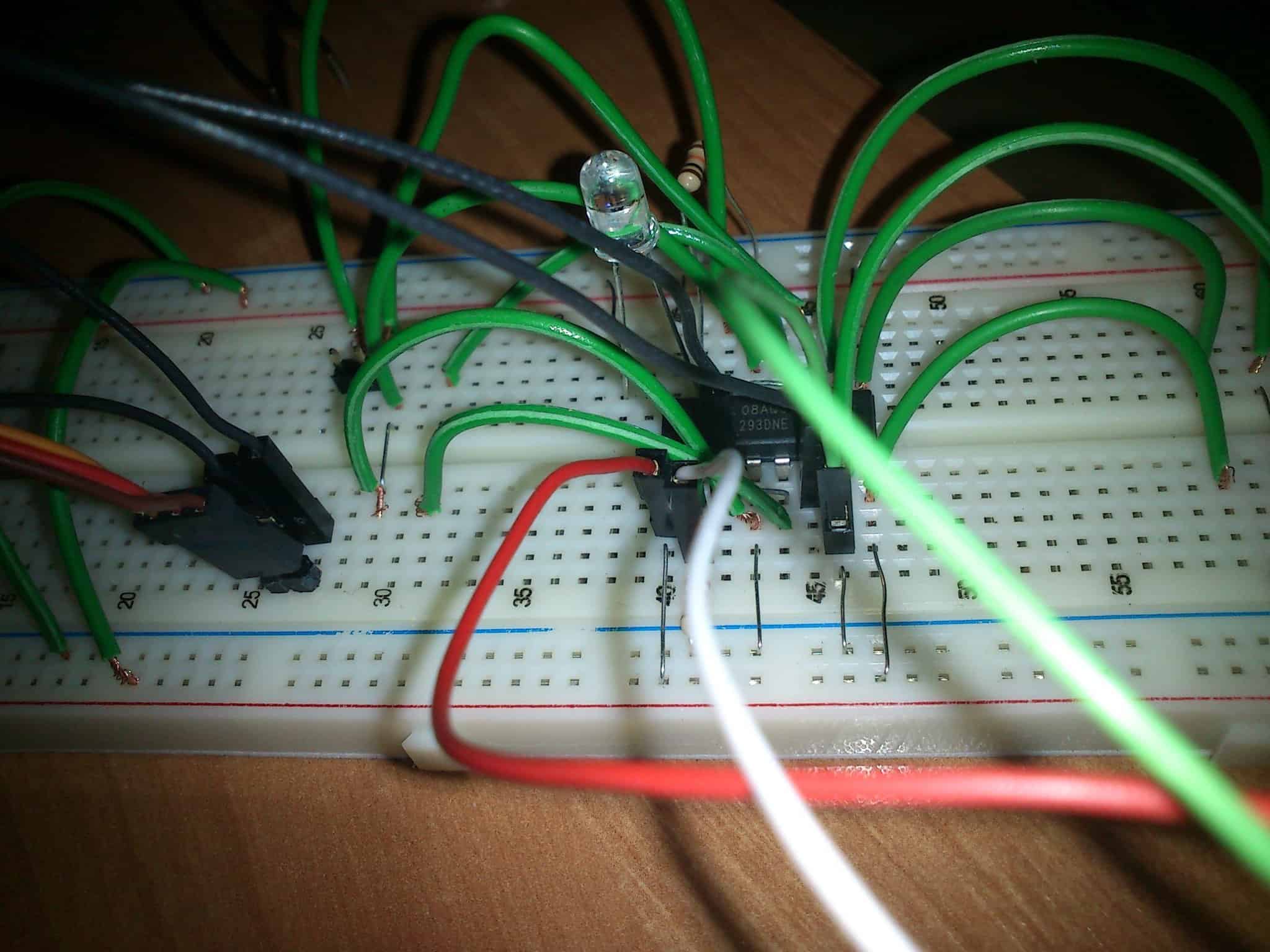

Hej, mam ogromną prośbę mógłby koś zerknąć na to jak podłączyłem atmege32 i mostek l293dne i poprawić moje herezje tak zeby silnik zaczął pracować?
szukałem na schematach ale nie rozumiem co one do mnie mówią i biore je chyba zbyt dosłownie.
z góry dzięki 🙂
czerwony - OC1A
biały - rxd
zielony - txd
