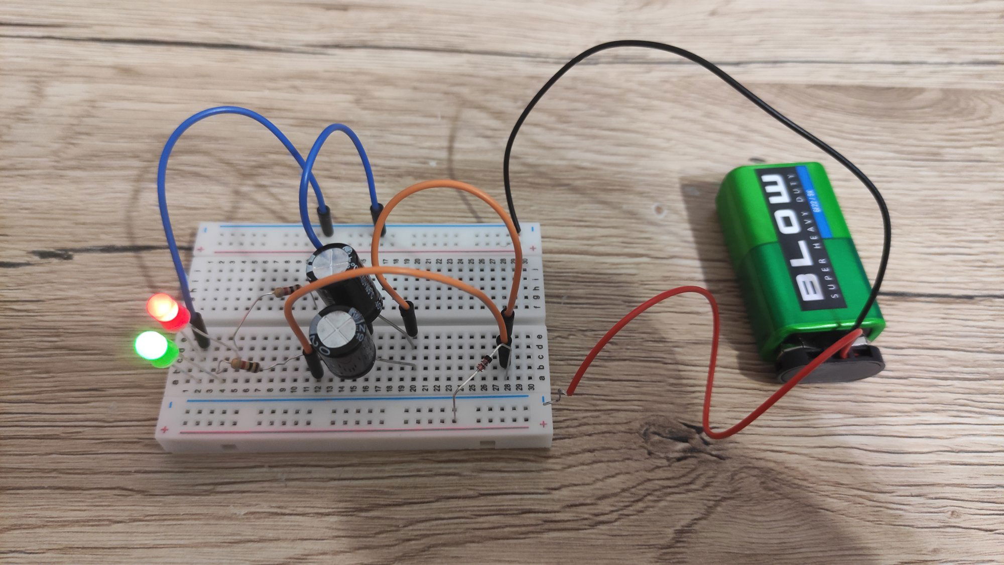

Hej, przychodzę podzielić się własnym błędem...
Chciałem zrobić układ z 3 diod led i 3 kondensatorów elektrolitycznych wpiętych równolegle, dlatego też zabrałem się za obliczenia oporu oraz prądu. Poszło mi na tyle sprawnie, że zapatrzony wizją szybkiego i prostego zrealizowania zadania strzeliłem potężną gafę wpinając opornik równolegle, tak że kompletnie nie zadziałał w obwodzie. Niebieska wzięła większość na siebie, przez co z kolorów RGB zostaje tylko RG bo innej w zestawie nie mam 😆, a reszta coś tam jeszcze błyska choć i tak są do wyrzucenia.
Morał z tego taki: nie warto się śpieszyć
Poniżej gotowy mini projekcik bez wspomnianej diody 😜

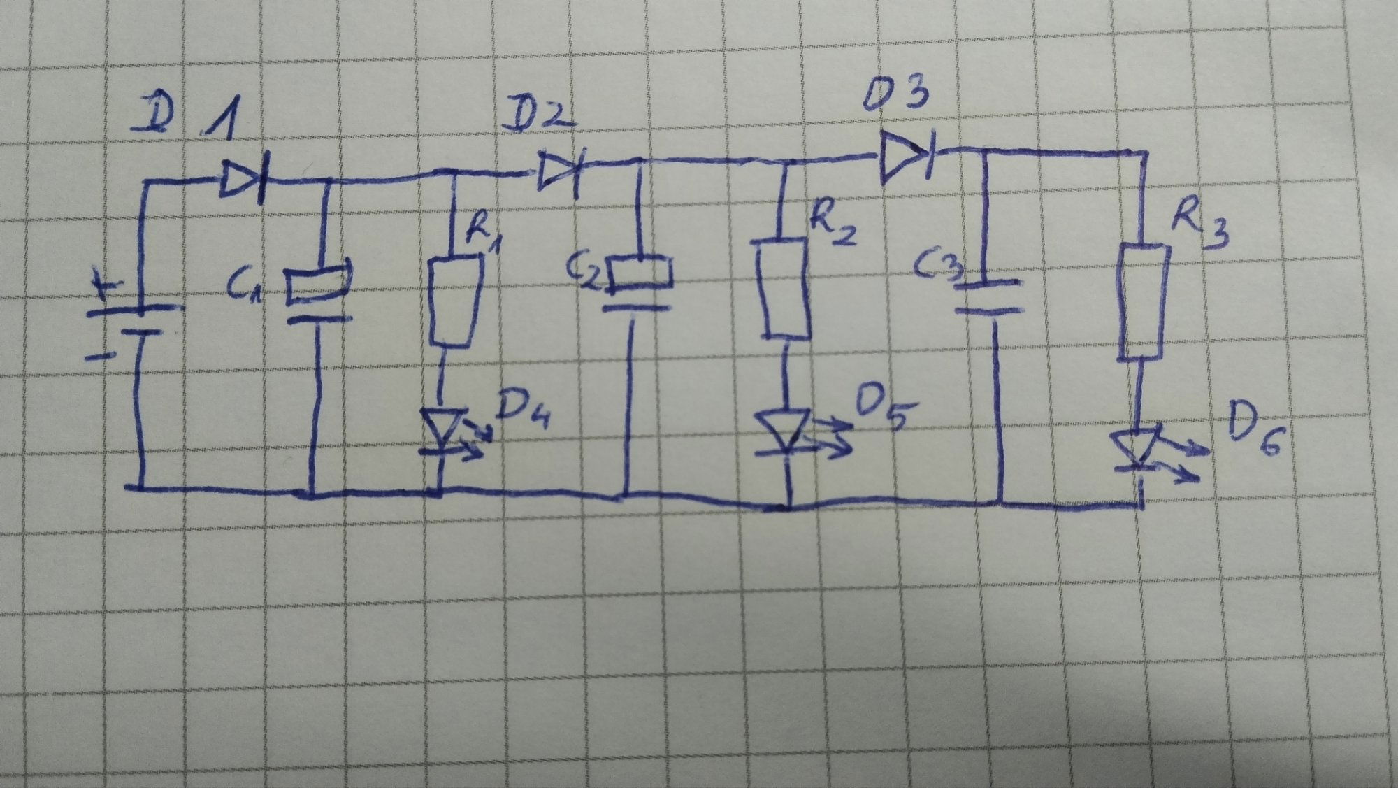

Dnia 26.06.2017 o 18:56, El_pre napisał:
Czyli to co ja ułożyłem na schemacie wygląda tak;
Dnia 27.06.2017 o 11:12, Treker napisał:
Druga opcja, to wykorzystanie diod półprzewodnikowych (tak jak pisał Elvis), które opisane są w tym artykule: Kurs elektroniki – #6 – diody krzemowe oraz świecące (LED). Dzięki nim prąd będzie mógł płynąć tylko w jednym kierunku (do kondensatorów, ale nie będzie już z nich "wracał" do reszty obwodu).

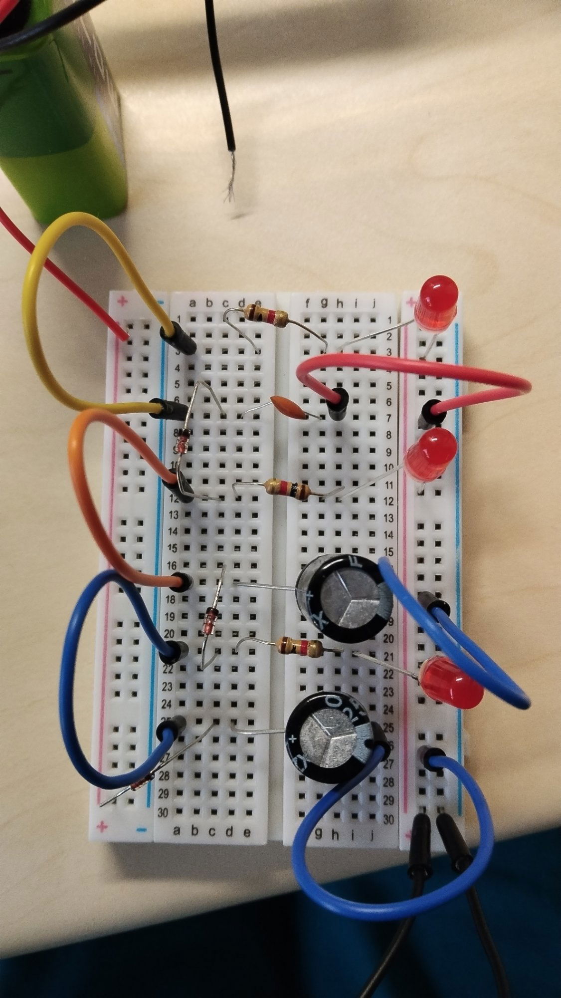

Próbowałam to zrobić i wyszło mi tak:
624838795_IMG_20231008_1751571.thumb.jpg.ec487e9f613715f372c1340d11e28740.jpg1386184728_IMG_20231008_1755581.thumb.jpg.82f85d2dc368821d6530ba1bcd864fa4.jpg
  1. Czy to o to chodziło? Czy dioda D1 coś daje i jest potrzebna?
  2. Dioda D6 (na zdjęciu prawy górny róg) gaśnie nieco szybciej od innych, ale o wiele dłużej, niż w układzie z samymi elementami C3, R3, D6. Dlaczego?
  3. Skoro naładowany kondensator zastępuje baterię, to jakie wtedy ma napięcie? Czy można to bezpiecznie sprawdzić miernikiem?
Przepraszam, że odkopuję taki stary temat, ale bardzo mnie to zaciekawiło 😃
PS Już miałam wysyłać, ale zorientowałam się, że włożyłam dwa takie same kondensatory, a miały być różne. Gdy to poprawiłam, to zauważyłam, że bez względu na to który kondensator elektrolityczny podpięłam w miejscu C2, to zawsze gaśnie wcześniej niż C1 nawet, gdy są takie same. Dlaczego?
