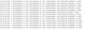

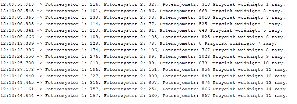

Zadanie 6.1
#define FotorezystorJeden A5
#define Potencjometr A4
#define FotorezystorDrugi A3
#define Przycisk 8
int counter = 0;  //licznik ile razy wcisnieto przycisk
int valFoto1 = 0; //zmienne do przechowywania wartosci odczytanych z peryferiow
int valFoto2 = 0;
int valPotencjometr = 0;
void setup() {
  Serial.begin(9600);  //rozpoczęcie komunikacji przez UART
  pinMode(Przycisk, INPUT_PULLUP);   //przypisanie przycisku pod pin
void loop() {
  valFoto1 = analogRead(FotorezystorJeden);  //odczytanie wartosci z peryferiow
  valFoto2 = analogRead(FotorezystorDrugi);
  valPotencjometr = analogRead(Potencjometr);
  if (digitalRead(Przycisk) == LOW) {
    counter += 1;   //za kazdym kliknieciem przycisku ilosc klikniec bedzie sie zwiekszac o 1
    Serial.print("Fotorezystor 1: ");
    Serial.print(valFoto1);
    Serial.print(", Fotorezystor 2: ");
    Serial.print(valFoto2);
    Serial.print(", Potencjometr: ");
    Serial.print(valPotencjometr);
    Serial.print(" Przycisk wciśnięto ");
    Serial.print(counter);
    Serial.print(" razy.\n");
    delay(1000);  //opoznienie zeby z kazdym wcisnieciem przycisku wyswietlalo nam wartosci tylko raz a nie kilka na raz
Efekt w monitorze portu szeregowe:

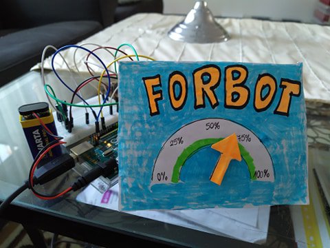

Zadanie 6.4
Poniosło mnie z kolorami. Ale korzystałem wyłącznie z tego co miałem pod ręką w domu rodzinnym 😄
