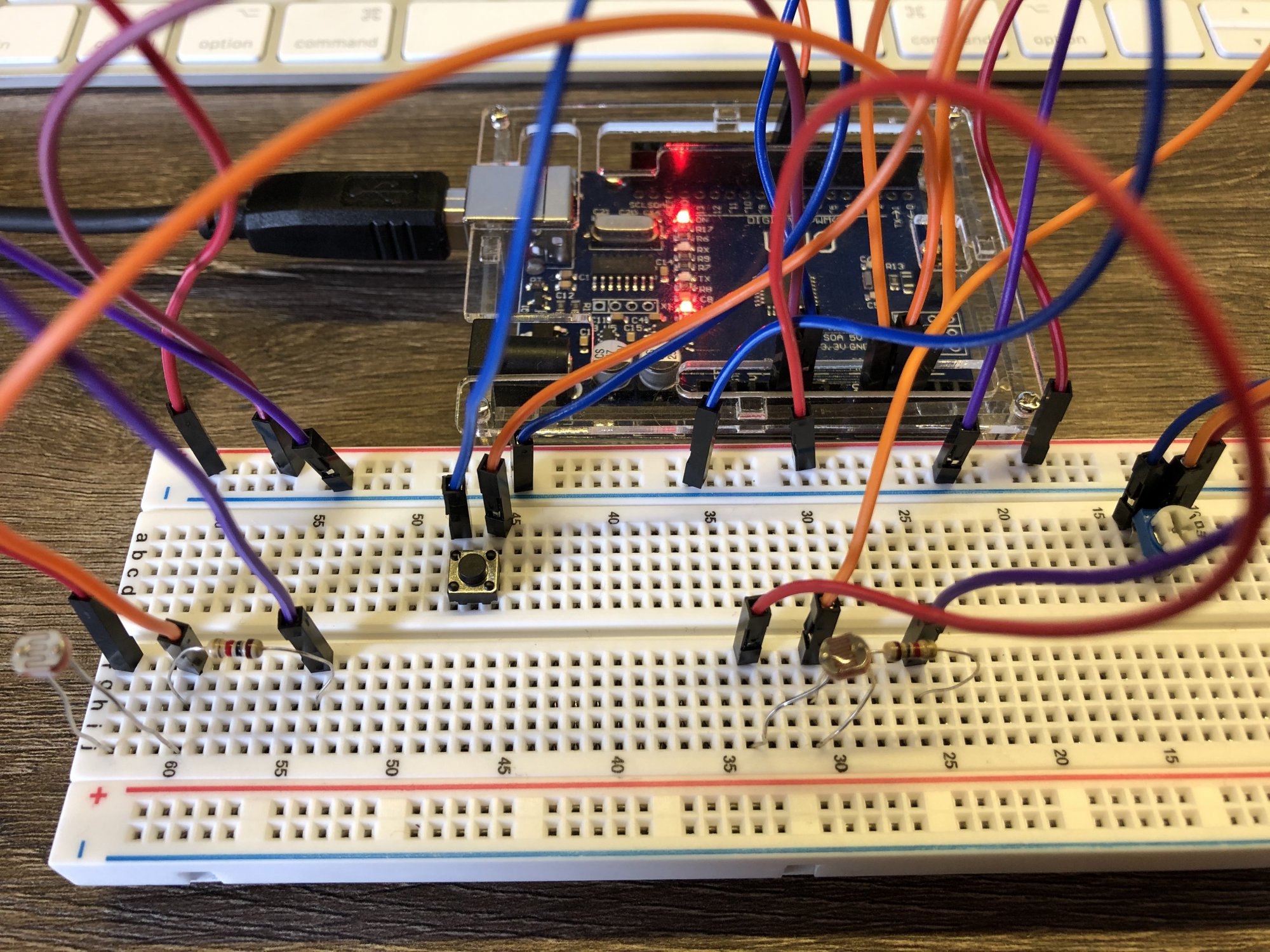

Witam wszystkich, właśnie zaczynam naukę (programowania w ogóle, oraz zabawy z elektroniką/mikrokontrolerami
Poniżej mój kod do zadania 6.1
#define potenc A5
#define fotorezystor_1 A4
#define fotorezystor_2 A3
#define przycisk 8
int potencjometr = 0;
int fotorezystor1 = 0;
int fotorezystor2 = 0;
int wcisniecia = 0;
void setup() {
Serial.begin(9600);
pinMode(przycisk, INPUT_PULLUP);
pinMode(potencjometr, INPUT);
pinMode(fotorezystor_1, INPUT);
pinMode(fotorezystor_2, INPUT);
void loop() {
potencjometr = analogRead(potenc);
fotorezystor1 = analogRead(fotorezystor_1);
fotorezystor2 = analogRead(fotorezystor_2);
wcisniecia == digitalRead(przycisk);
if(digitalRead(przycisk)==LOW){
Serial.print("Fotorezystor 1: ");
Serial.print(fotorezystor1);
Serial.print("\t, Fotorezystor 2: ");
Serial.print(fotorezystor2);
Serial.print("\t Potencjometr: ");
Serial.print(potencjometr);
Serial.print("\t Przycisk wcisnieto  ");

Zad. 6.1.
#define przycisk 8
  void setup()
    Serial.begin(9600);
  int ile=0;
  void loop()
      delay(100);
      ile++;
      Serial.print(analogRead(A1));
      Serial.print("\t Fotorezystor 2: ");
      Serial.print(analogRead(A2));
      Serial.print(analogRead(A0));
      Serial.print("\t przycisk wciśnięto: ");
      Serial.print(ile);
      Serial.println(" razy");

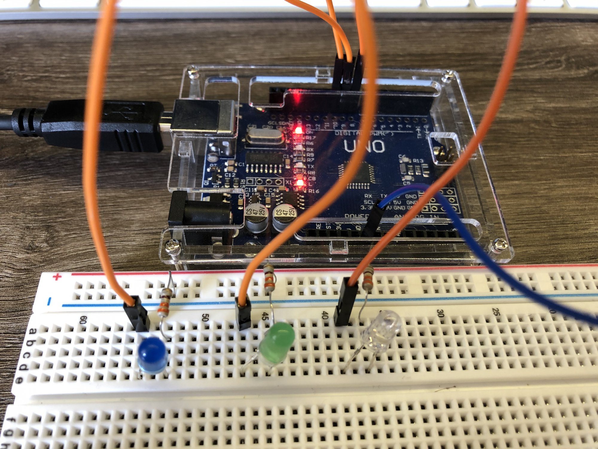

Zad. 6.2.
#define biala     8
#define zielona   9
#define niebieska 10
char odebraneDane;
void setup()
  Serial.begin(9600);
  pinMode(biala,OUTPUT);
  pinMode(zielona,OUTPUT);
  pinMode(niebieska,OUTPUT);
  digitalWrite(biala,LOW);
  digitalWrite(zielona,LOW);
  digitalWrite(niebieska,LOW);
void loop() {
  if(Serial.available() > 0)
    odebraneDane = Serial.read();
    switch(odebraneDane)
      case 'b':
        digitalWrite(biala,HIGH);
        delay(1000);
        break;
      case 'z':
        digitalWrite(zielona,HIGH);
        delay(1000);
        break;
      case 'n':
        digitalWrite(niebieska,HIGH);
        delay(1000);
        break;
      default:
        delay(1000);
        break;
