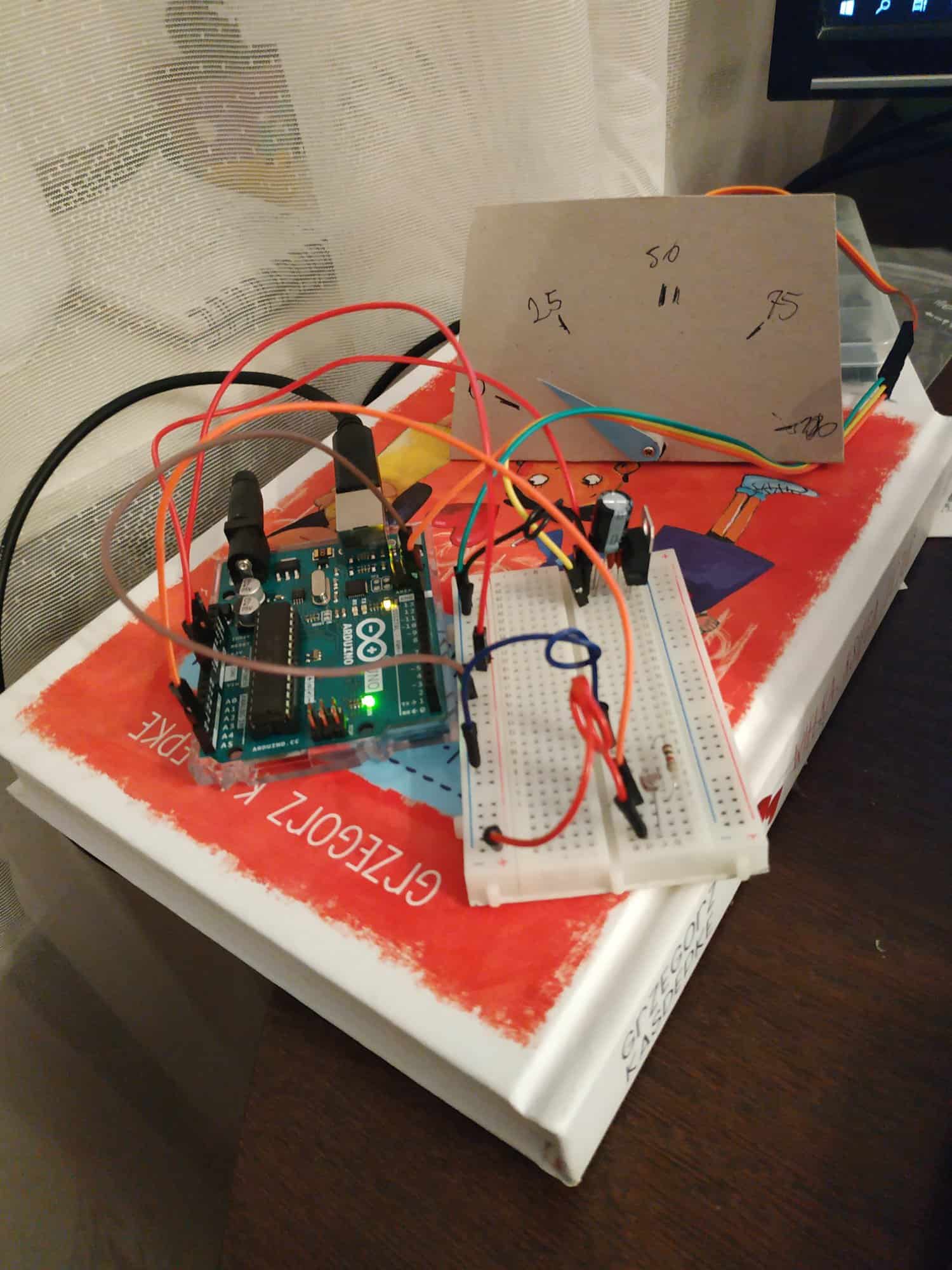

bartleo Marzec 1, 2018 Udostępnij Marzec 1, 2018 Mechanizm kalibracji urządzenia z użyciem potencjometru. #include <Servo.h> //podlaczamy serwo Servo miernik; //nazywamy serwo int p; //zmienna dla fotorezystora int pp; //zmienna po ustaleniu pozycji wskazówki int po; //odczyt z potencjometru void setup() { miernik.attach(9); //konfigurujemy serwo pod PWM Serial.begin(9600); //wlaczamy uart } void loop() { p = analogRead(A5); //odczytujemy fotorezystor po = analogRead(A4); //odczytujemy potencjometr Serial.println(p); //odczyt fotorezystora delay(50); //opoznienie p = map( p, 0, po, 0, 180); /* mapujemy fotorezystor gdzie minimalny odczyt to 0 maksymalny to odczyt z potencjometru, nastepnie katy od 0 do 180 */ if (abs( p - pp) > 5) { //ustawiamy tolerancje zmienionego oswietlenia miernik.write( p); //ustawiamy kat pp = p; //zapamietujemy pozycje serwa } } Pozdrawiam Cytuj Link do komentarza Share on other sites More sharing options...

miszczur Styczeń 14, 2019 Udostępnij Styczeń 14, 2019 Witam wszystkich, niedawno zacząłem przygodę z Arduino. Zrodziło się pytanie odnośnie Serwa i zadania z natężeniem światła. Otóż moglibyście podpowiedzieć co robię źle? W wyżej wymienionych kodach jak sterujecie kątem dajecie: pozycja = map(odczytCzujnika, 0, 970, 0, 180); Otóż u mnie wskazówka wychyla się wtedy w drugą stronę, czyli jak świecę lampką w fotorezystor to na tarczy będzie mi wskazywać około 0%. Jedyne co na myśl mi przyszło to odwrócić w funkcji map wartości 0 i 970 ( odczyt z ADC na dzielniku). Czy z moim Serwomechanizmem jest coś nie tak? Pozdrawiam Cytuj Link do komentarza Share on other sites More sharing options...
Treker (Damian Szymański) Styczeń 14, 2019 Udostępnij Styczeń 14, 2019 @miszczur, prawdopodobnie podłączyłeś odwrotnie dzielnik napięcia z fotorezystorem. Zobacz, który jego "koniec" masz podłączony do plusa, a który do minusa zasilania. Zamiana zasilania dzielnika napięcia powinna odwrócić działanie układu. Cytuj Link do komentarza Share on other sites More sharing options...
miszczur Styczeń 14, 2019 Udostępnij Styczeń 14, 2019 23 minuty temu, Treker napisał: @miszczur, prawdopodobnie podłączyłeś odwrotnie dzielnik napięcia z fotorezystorem. Zobacz, który jego "koniec" masz podłączony do plusa, a który do minusa zasilania. Zamiana zasilania dzielnika napięcia powinna odwrócić działanie układu. Wydaje mi się, że podłączyłem jak na obrazku w kursie, tak myślałem, że może to dzielnik, teraz już nie sprawdzę, bo działam z LCD i rozmontowałem poprzedni układ na płytce stykowej. Tak czy siak dziękuję za odpowiedź! Cytuj Link do komentarza Share on other sites More sharing options...
jogaszu Marzec 3, 2019 Udostępnij Marzec 3, 2019 Dnia 14.01.2019 o 14:20, Treker napisał: @miszczur, prawdopodobnie podłączyłeś odwrotnie dzielnik napięcia z fotorezystorem. Zobacz, który jego "koniec" masz podłączony do plusa, a który do minusa zasilania. Zamiana zasilania dzielnika napięcia powinna odwrócić działanie układu. Też podpiąłem odwrotnie (dopiero teraz zobaczyłem, że to robi różnicę). Dzięki odwrotnemu przepięciu dowiedziałem się również, że funkcja map() skaluje również jeżeli jako pierwszą damy większą wartość, a jako drugą mniejszą (przykład w kodzie poniżej). Dodałem również opcję auto-kalibracji #include <Servo.h> //Biblioteka odpowiedzialna za serwa Servo serwomechanizm; //Tworzymy obiekt, dzięki któremu możemy odwołać się do serwa byte pozycja = 0; //Aktualna pozycja serwa 0-180 int pozycjaPoprzednia = 0; int minWartosc = 50; //wartosc min odczytu dla przeskalowania int maxWartosc = 700; //wartosc max odczytu void setup() { serwomechanizm.attach(11); //Serwomechanizm podłączony do pinu 11 Serial.begin(9600); } void loop() { int odczytCzujnika = analogRead(A5); //Odczytujemy wartość z czujnika pozycja = map(odczytCzujnika, minWartosc, maxWartosc, 180, 0); //Zamieniamy ją na pozycję serwa if (odczytCzujnika < minWartosc) { //Autokalibracja-sprwdzenie czy odczytana wartosc jest mniejsza od min ustawionej minWartosc = odczytCzujnika; //jezeli mniejsza to zamiana } else if (odczytCzujnika > maxWartosc) { //jak wyzej maxWartosc = odczytCzujnika; } else if (abs(pozycja - pozycjaPoprzednia) > 5) { //Sprawdzamy czy pozycje różnią się o ponad 5 stopni serwomechanizm.write(pozycja); //Wykonajujemy ruch pozycjaPoprzednia = pozycja; //Zapamiętujemy aktualną pozycję jako poprzednią } Serial.print("Min: "); Serial.println(minWartosc); Serial.print("Max: "); Serial.println(maxWartosc); Serial.println(odczytCzujnika); //Wysyłamy wartość do terminala delay(300); //Opóźnienie dla lepszego efektu } oto mój wskaźnik 😋 1 Cytuj Link do komentarza Share on other sites More sharing options...
