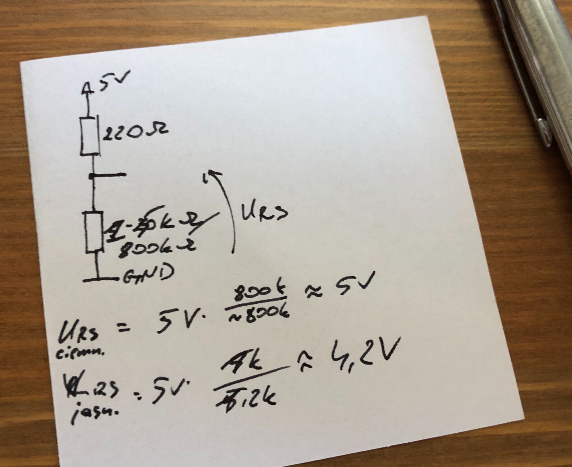

Wydawało mi się, że jak podświetlimy fotorezystor, to opór maleje
i napięcie powinno być większe? Teraz mam tak, że jak oświetlam fotorezystor to jest 1.53V
a po odsunięciu oświetlenia jest 4.55V. Nie rozumiem tego za bardzo.
@tomaszkot witam na forum 🙂
A widzisz, dzieje się tak gdyż piszesz o 2 różnych sprawach - napięcie a prąd to nie to samo, bo trzeba uwzględnić to jak się coś mierzy. W fotorezystorze opór rośnie ze spadkie mjasności (odwrotnie: maleje ze wzrostem jasności).
Ale tu piszesz o napięciu, które zależy od sposobu podłączenia. W tym przypadku fotorezystor jest w dzielniku przy masie, stąd im większy jego opór tym mniej prądu przechodzi do masy (mniejszy ma ona wpływ) i większe zoczenie ma zasilanie. Jak to rozpisać to jest to w ten sposób (nie znam wartości rezystancji jasnej i ciemnej ale widać tu zależność):
  • Pomogłeś! 1
