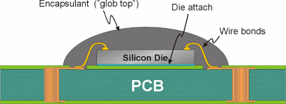

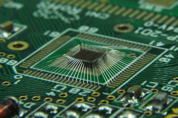

Pytanie laika: Co to są te czarne koła po drugiej stronie układu scalonego https://botland.com.pl/pl/wyswietlacze-alfanumeryczne-i-graficzne/223-wyswietlacz-lcd-2x16-znakow-zielony.html? Oznaczone jako U1 i U2? Przeszukałem dokumentację i schemat, i nic nie potrafię z tego wywnioskować, a w sumie tylko w jednym miejscu w dokumentacji coś było o tym wspomniane. Czy to jest ten "Liquid-crystal" z akronimu LCD? Z góry dziękuję za pomoc 🙂
@Synergia są tu układy scalone 🙂 Przy masowej skali producent nie potrzebuje pięknych i dużych obudów. W tym przypadku stosuje się tzw. chip-on-board (COB). W uproszczeniu można powiedzieć, że jest to goły układ scalony (bez obudowy i wyprowadzeń), który jest przyklejany do płytki, a wszystkie połączenia są wykonywane za pomocą cienkich drucików. Na koniec całość jest zalewana substancją, która zabezpiecza układ. Tak to wygląda:
Źródło zdjęć: https://electronics.stackexchange.com/questions/9137/what-kind-of-components-are-black-blobs-on-a-pcb

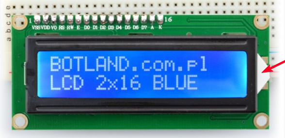

@Synergia źródłem światła jest ten element:
To coś przebiega pod całym ekranem, i wychodzi po jednej stronie. Całość powinna też świecić, gdy ściągniesz szkło z wyświetlacza i włączysz zasilanie. Będziesz wtedy widział tylko podświetlenie.

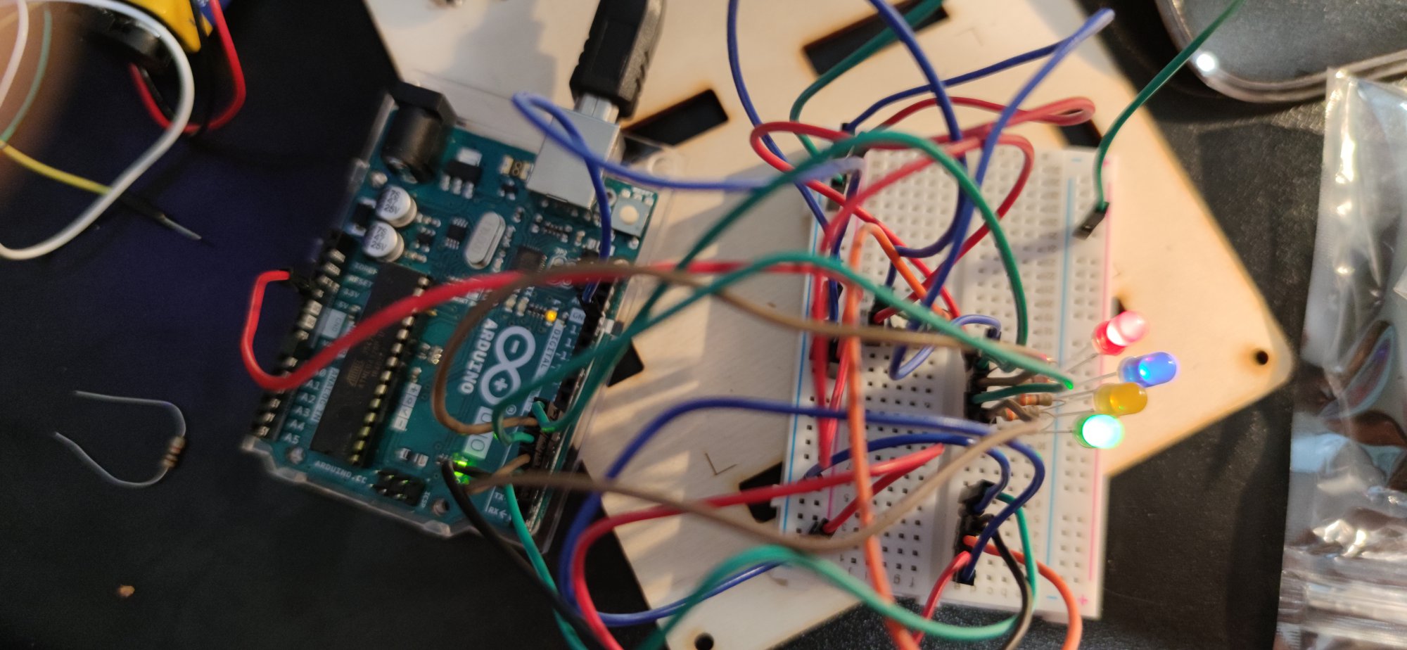

Cześć niestety z nieznanego mi powodu nie działa mi wyświetlacz.
Póki nie zrobię printa mam czarne kwadraciki, jak robie cursor to jest podkreślenie, jak robie blink to jest blink, ale jak próbóje zrobić print na stringu to zwykle są kwadraty, raz udało mi się jakieś japońskie znaczki. i ogólnie to dwa razy próboowałem po podłączać jak na rysunku więc nie wiem co to może być
screen.zip
@shinzu witam na forum 🙂 Możliwe, że coś nie styka na płytce. To co najlepiej w tej sytuacji zrobić to zwyczajnie spróbuj rozmontować wszystko i złóż całość jeszcze raz np. po drugiej stronie płytki stykowej. Efekty, które opisujesz pasują do przypadłości, w której coś nie styka na liniach danych.
@shinzu oj, to nie dobrze - przepraszam za zamieszanie. Zgłoś proszę sprawę do Botlandu - sprawdzą temat i na pewno wymienią przewody 🙂 Mam nadzieję, że dalej obejdzie się już bez takich niespodzianek.
