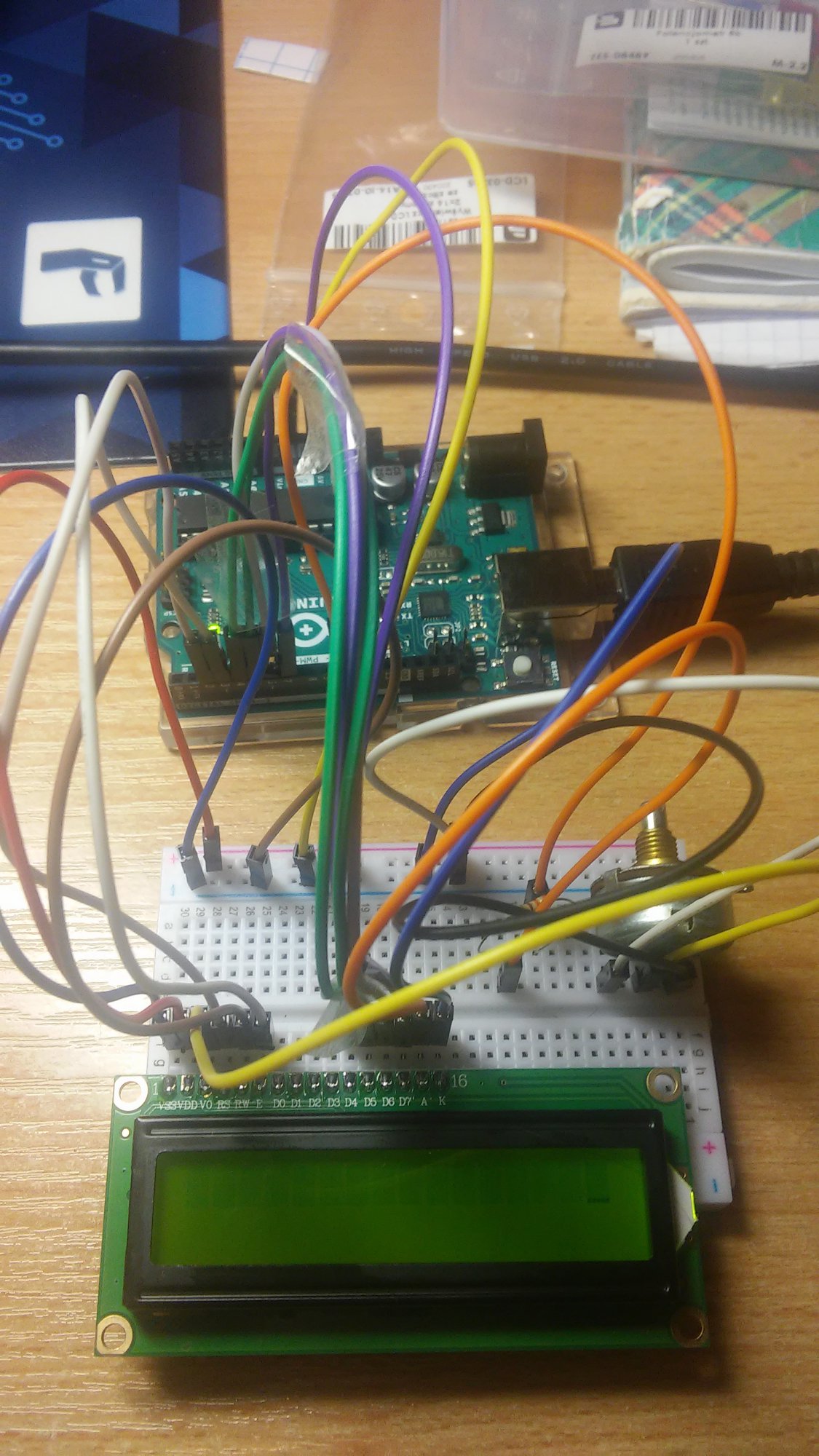

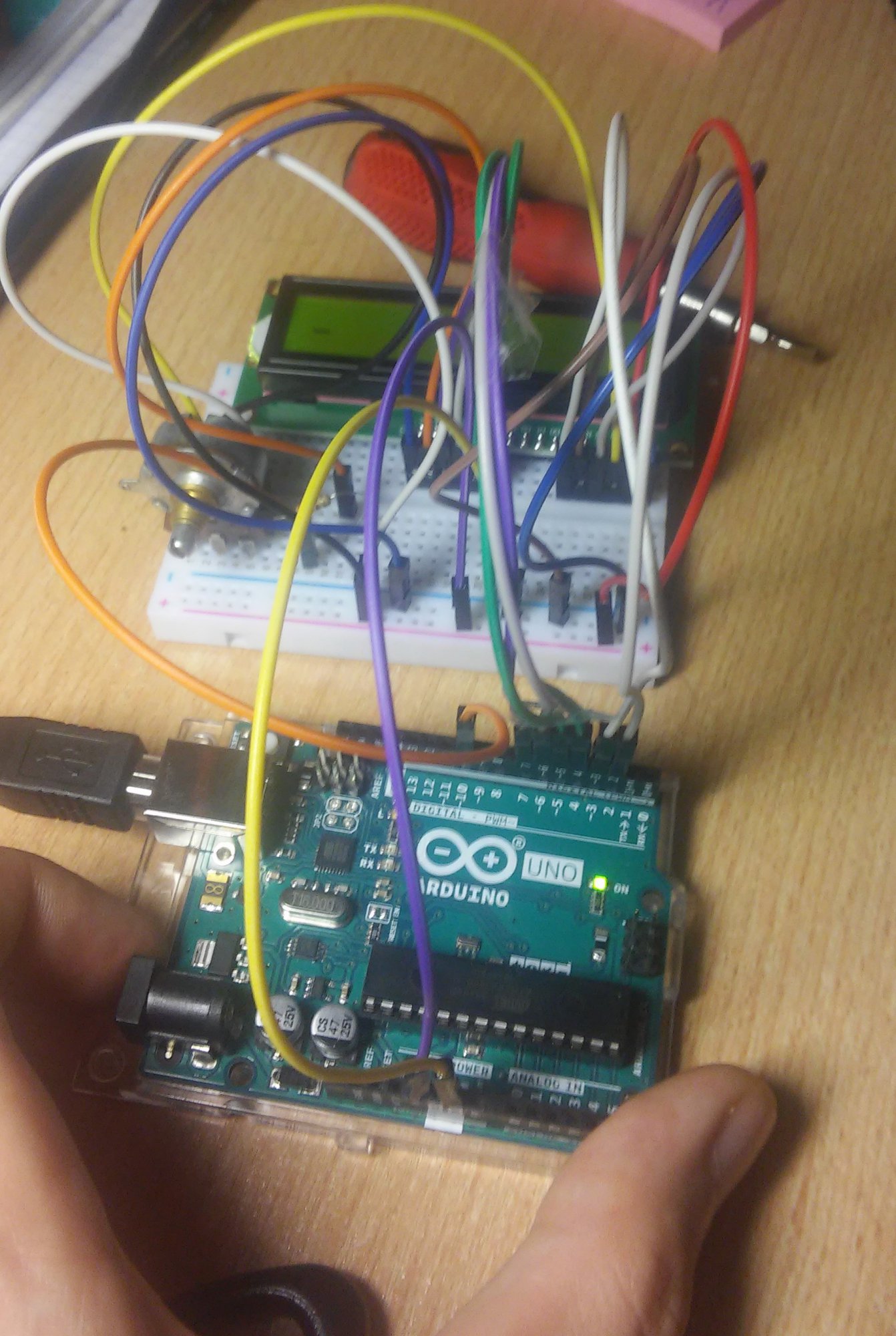

Widziałem już podobne pytanie ale nie znalazłem odpowiedzi. Mój wyświetlacz czasem zamiast wyswietlać prawidłową treść pokazuje dziwne symbole.
Wrzucam krótki filmik i dwa zdj układu.
Wszystkie elementy poza potencjometrem należą do zestawu forbota. W układzie zmniejszyłem podświetlenie wyświetlacza (podpięte przez  rezystor) żeby było coś widać na filmie. Przewody odpowiadające za przesył danych skleiłem taśmą aby łatwiej odczytać schemat.
Do tego mój kod:

@hojda może jest jakiś błąd przy przesyle do Arduino. Zrób kilka testów:
  1. daj na początku setup opóźnienie np 2 sekundy, może przy starcie coś się dzieje,
  2. zamiast display/nodisplay daj kod, który masz w setup do części w loop - najlepiej zrób z tego funkcje i używaj w pętli loop - chodzi o to, żeby do Arduino był wysyłan napis, a nie sama komenda wygaszania,
  3. wymień kabelki i przełóż coś na płytce stykowej, bo może coś nie styka.

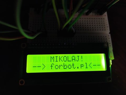

Zadanie 7.1
#include <LiquidCrystal.h> //biblioteka ekranu
LiquidCrystal lcd(2,3,4,5,6,7); //podłączenie wyświetlacza
void setup() {
  lcd.begin(16,2);
  lcd.setCursor(0,0);
  lcd.print("    MIKOLAJ!");
  lcd.setCursor(0, 1);
  lcd.print("--> forbot.pl<--");

117950639_347470626255637_5217487722258711628_n.thumb.jpg.69238e8f22645b4bbbe80c320c7b79a9.jpg
