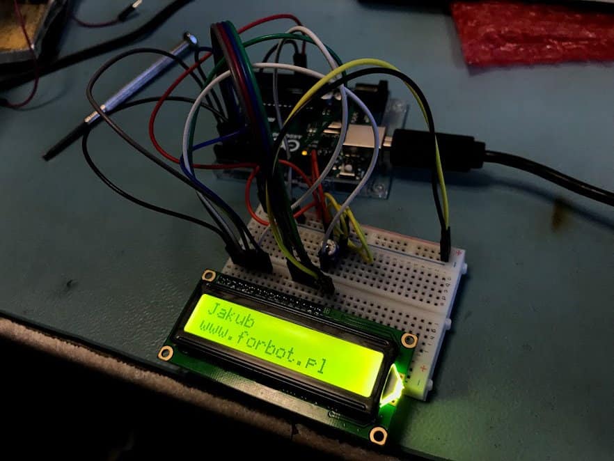

Skończyłem w zasadzie ten wątek kursu, więc wrzucam zadanka domowe.
Zad 7.1
Zad. 7.2
tekst na wyświetlaczu po ciągłym odświeżaniu lekko "migał", ale prawie niezauważalnie
Zad 7.3
Wynik jest bardzo trudny do odczytania
Zad 7.4
Nie wiem, czy o to chodziło:

Zdjęcie:
Zrodziło się pytanie, bo o tej godzinie ciężko szukać, a ktoś może zna odpowiedź od razu. Czy jak pomiar natężenia prądu u mnie na diodzie podświetlającej wyniki pomiędzy 13 -15 mA, to czy potrzebuję stosować dodatkową rezystancję, aby móc przerobić układ do sterowania podświetleniem na PWM?
Edytowano przez miszczur
Prawdopodobnie na wyświetlaczu jest już jakiś rezystor ograniczający prąd podświetlenia, więc możesz zasilać układ prosto z Arduino, ale nie zaszkodzi jednak dodać mały rezystor "dla świętego spokoju" 😉
