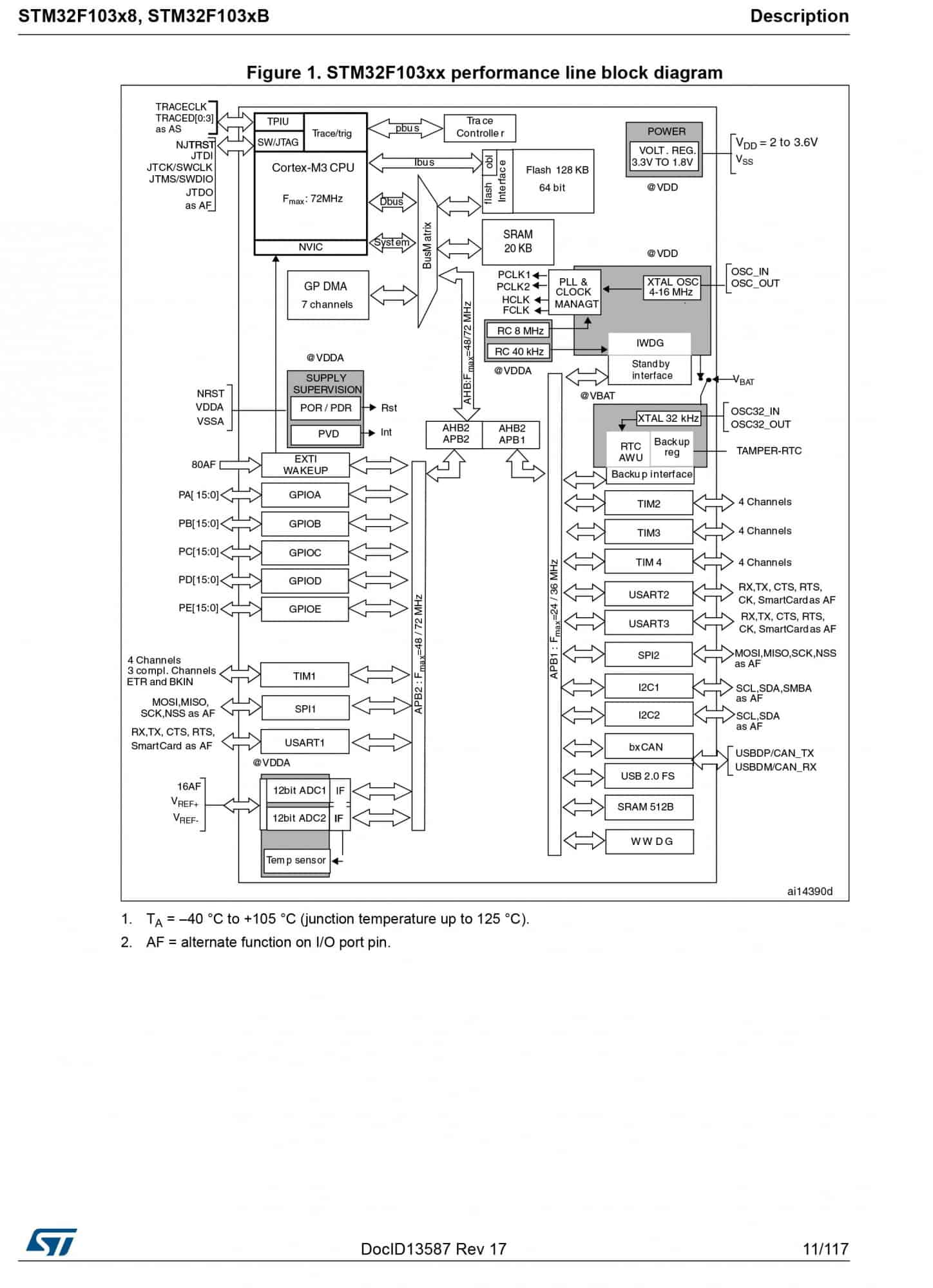

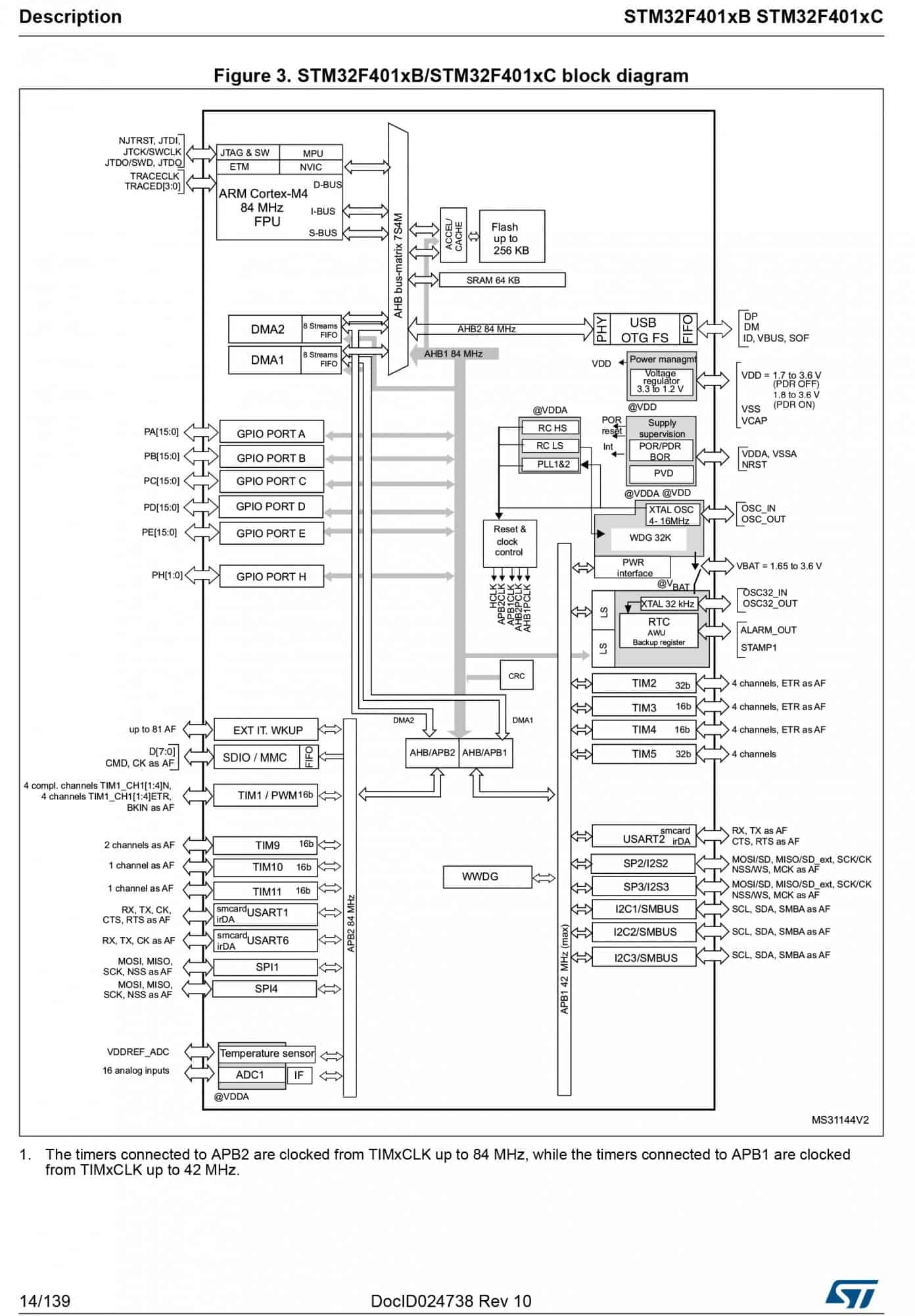

Mam olbrzymią prośbę. Czy ktoś mógłby pomóc mi przerobić podany w kursie kod do komunikacji USART na STMF401RE ?
Nie mogę sobie poradzić. Nie mogę znaleźć RCC_APB2Periph_AFIO, nie wiem czym to zastąpić.
Z góry bardzo dziękuję.
Pozdrawiam
Edytowano przez Protektor28
Link do komentarza
Share on other sites
Nic dziwnego, że coś takiego nie istnieje - wklejasz do M4 kod napisany dla M3. Chociaż różnic nie ma znowu tak wiele, to jednak nie uda Ci się nic zdziałać bez zaglądania do datasheeta. Porównaj sobie chociażby sposób podłączenia RCC do GPIO:
A tutaj masz poprawiony kod do nadawania:

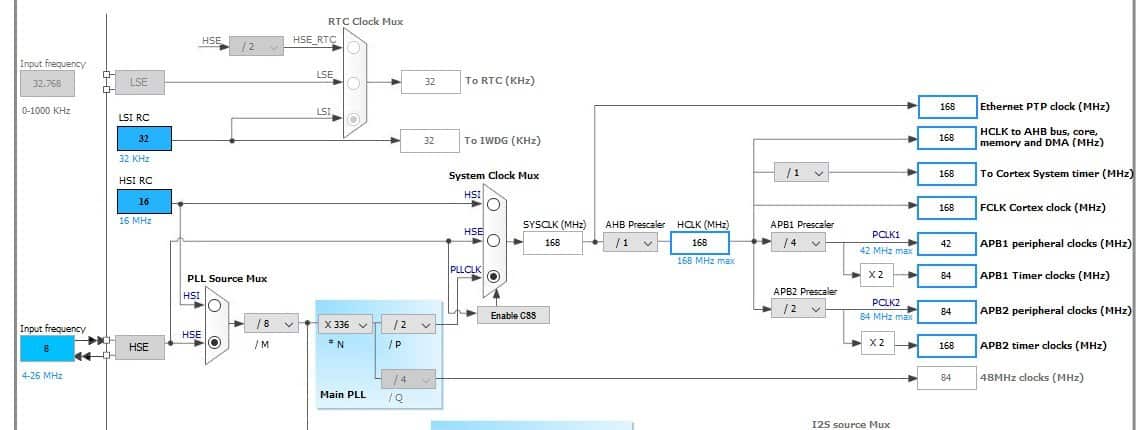

Bardzo dziękuję Nawyk !
Program działa. Jedyną rzecz (czego nie rozumiem) jaką należy zmienić to USART_BaudRate . Jeśli chcę by nadawał z wartością 115200 to muszę wpisać (przynajmniej w moim wypadku) wartość trzy razy większą: USART_BaudRate = 345600. Doszedłem do tego sprawdzając po kolei wszystkie możliwe prędkości po stronie komputera, bo pojawiały się "krzaczki".
Jestem ogromnie wdzięczny i jeszcze raz bardzo dziękuję.
Pozdrawiam :)))
Link do komentarza
Luzik 🙂 Pewnie masz domyślne ustawienia w PLL (dla 25 MHz zamiast dla kwarcu 8 MHz). Na APB1 (od USART2) powinieneś mieć 42 MHz
#define PLL_M      8
#define PLL_N      336
#define PLL_P      2
#define PLL_Q      7
A tak to wygląda w całej okazałości (swoją drogą - polecam CubeMX):
edit:
Właśnie przyjrzałem się Twojej płytce i widzę, że tam w ogóle nie ma wlutowanego HSE 😄 W każdym razie masz coś namieszane w ustawieniach zegarka, a objawy 25/8 akurat zgadzałyby się z Twoim problemem 🙂
