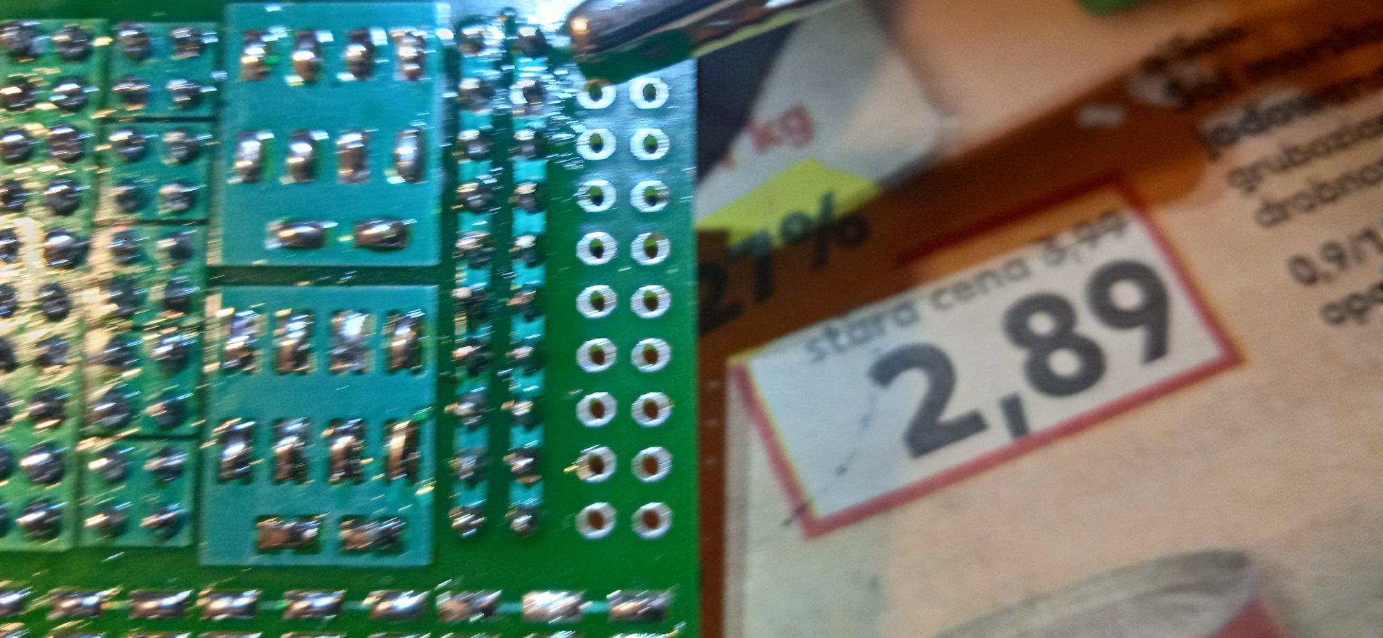

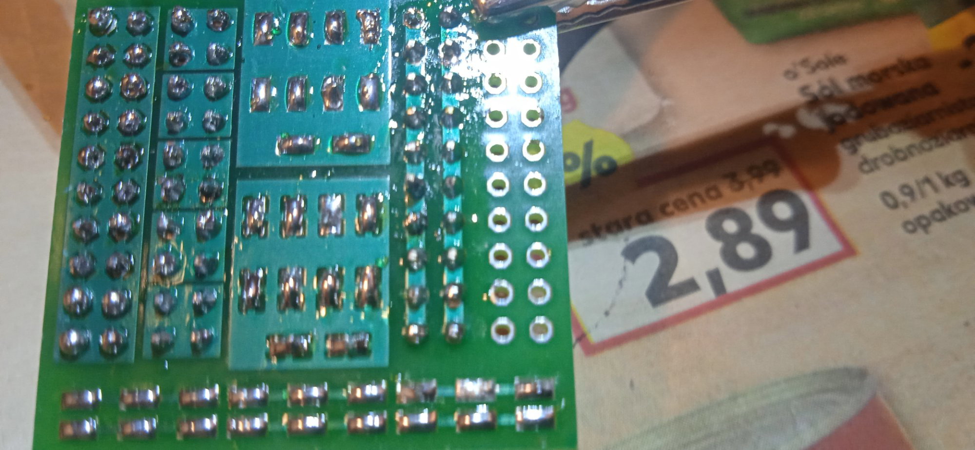

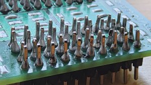

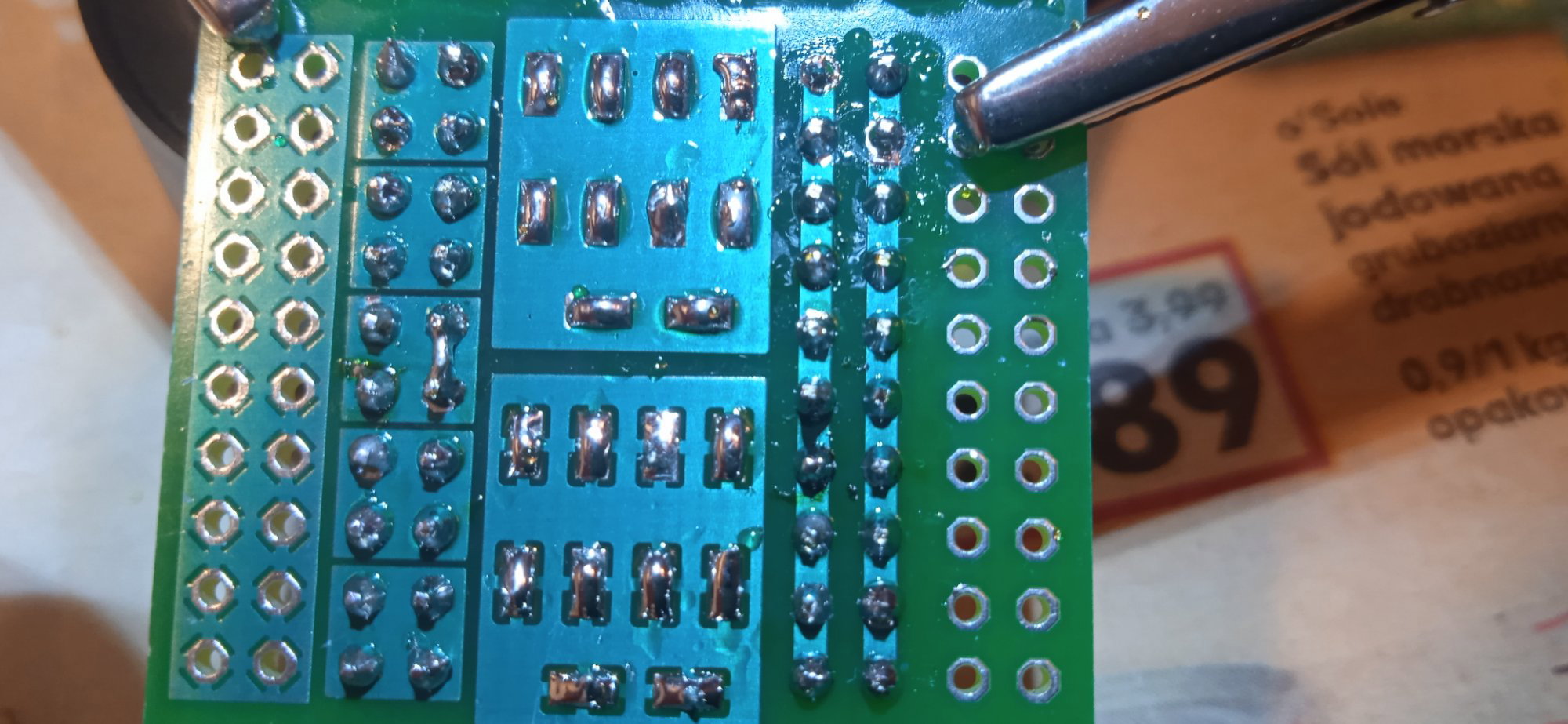

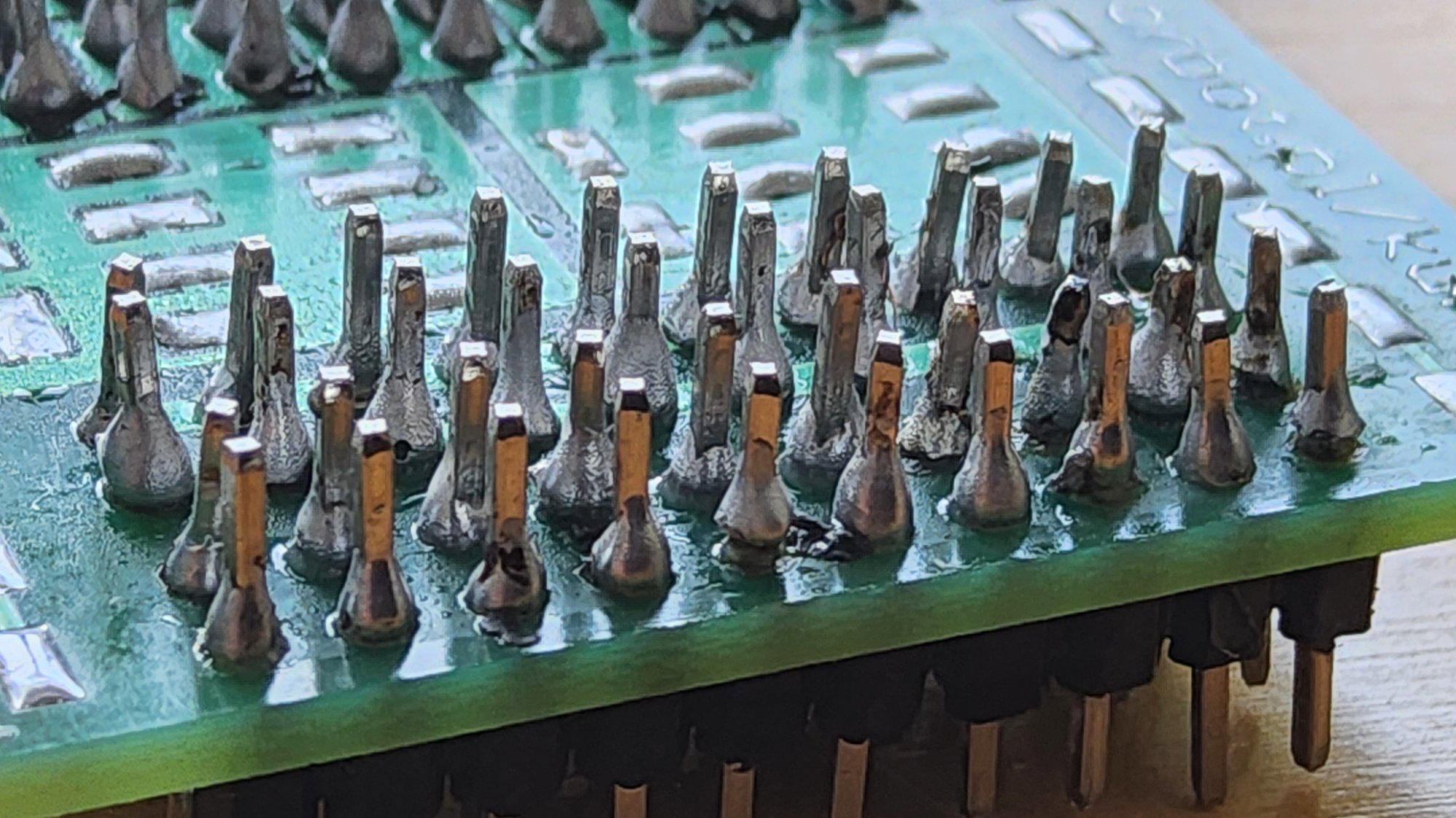

@Milkshake713 trochę podejrzanie to wygląda. Czy zostały Ci jakieś wolne goldpiny, jeśli tak to pokaż proszę jak wyglądały przed wlutowaniem. Na zdjęciu wydają się podejrzanie długie, jakby przez przypadek w Twoim zestawie znalazły się błędne złącza. W lutowaniu to nie przeszkadza, ale chciałbym sprawdzić ten temat.

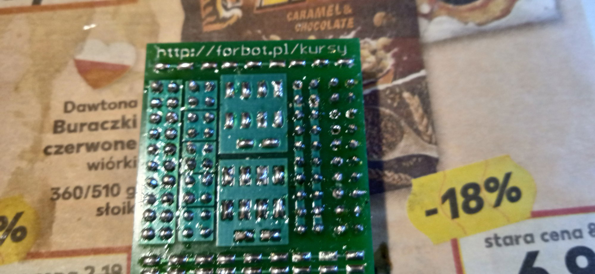

5 godzin temu, Piotr66 napisał:
Ciekawe jaka jest Wasza opinia .
Jeżeli dobrze widzę to trochę za dużo tej cyny, ale to kwestia grota i grubości spoiwa. Dużo łatwiej lutuje się ściętym grotem (taki stożek z płaską końcówką i bokami) i cyną 0.5-0.7mm, ale cyna trzyma, więc nie ma co narzekać.

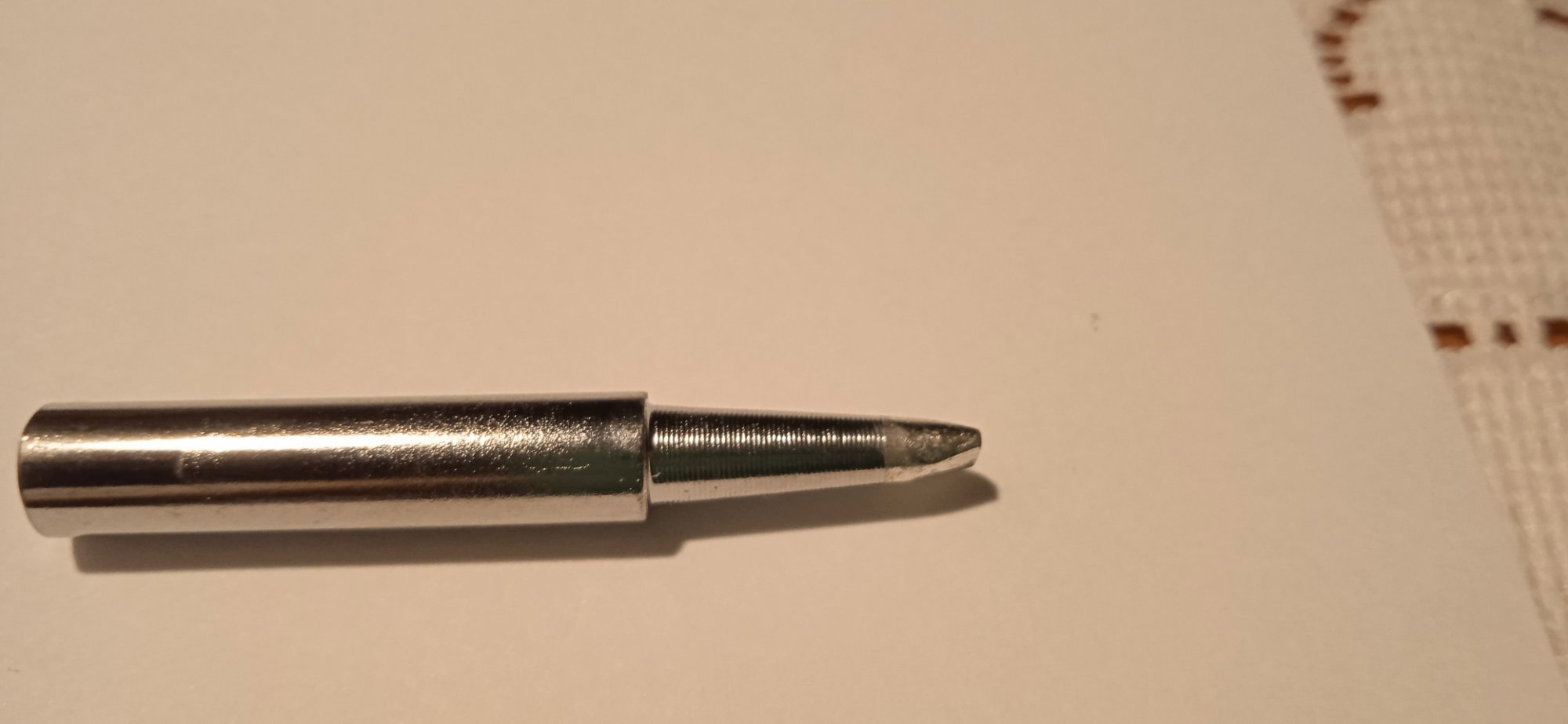

Przyklad: https://www.gotronik.pl/c245-741-grot-do-lutownic-z-kolba-t245-plaski-dluto-24d-p-10268.html
Osobiscie używam 1.0D, ale te groty wymagają już droższego sprzętu. Do tanich 900M też chyba były.

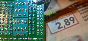

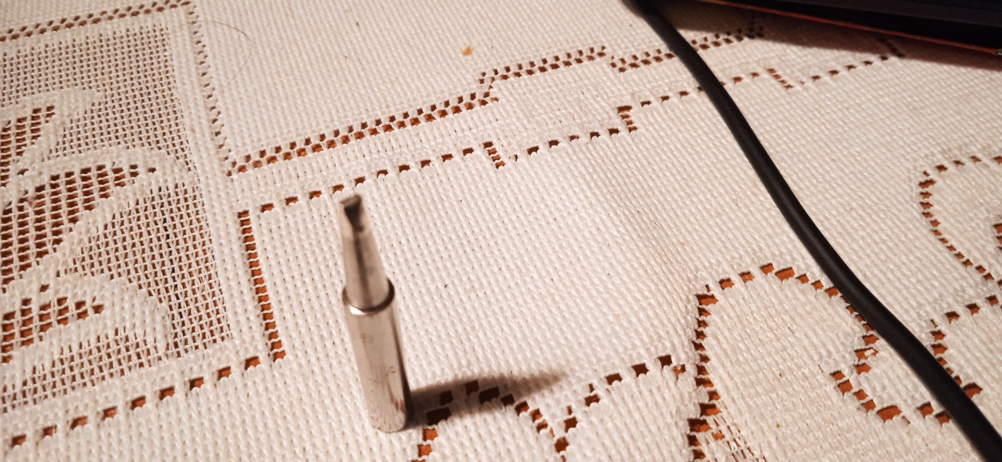

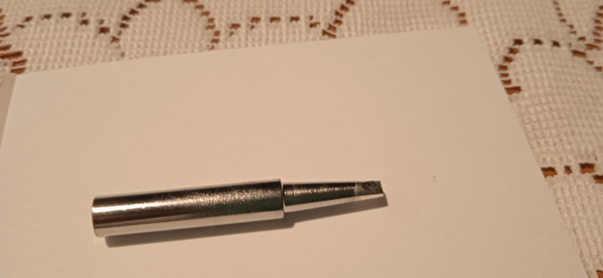

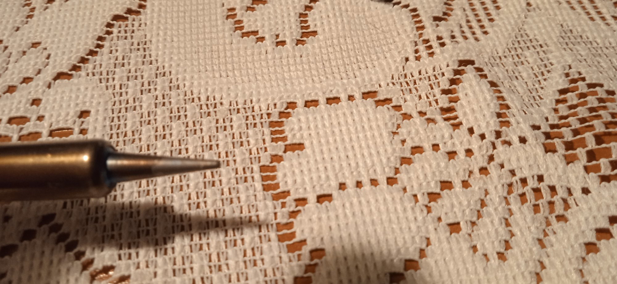

Przy lutowaniu goldpinów parę razy używałem odsysacza .A pisząc o grocie ,czy masz na myśli coś takiego : 1705088999435.thumb.jpg.1421ed9d1b369961b2cc03a00f9d94f6.jpg1705088999471.thumb.jpg.b3a4390b28eaeb06e0b181b99c58b10e.jpg 1705089419603.thumb.jpg.0c03acfc19401354fdfa5b8cd012adff.jpg Bo ja użyłem ostrego   1705088999368.thumb.jpg.6985254299361b3b457e271dd4b7fafe.jpg   Pozdrawiam
Trochę za duży, ale powinien być znacznie lepszy niż ostry 😉
Osobiście najlepiej idzie lutowanie grotem typu K, ale to już wyższa szkoła jazdy i wymaga sporo wprawy (i lutownicy z pomiarem temperatury w grocie, bo zwykła za wolno reaguje na spadki temperatury... znaczy da się, ale łatwo coś przypadkiem uszkodzić, bo trzeba mocno podkręcić temperaturę).

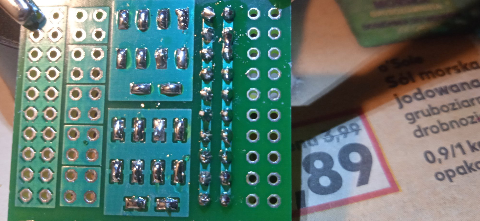

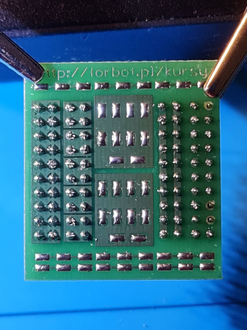

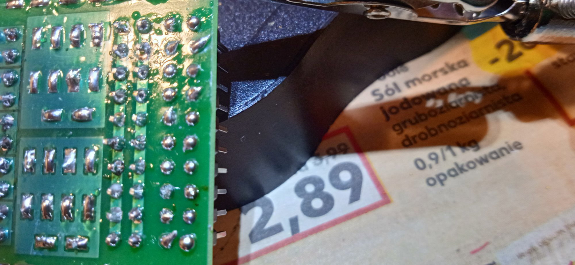

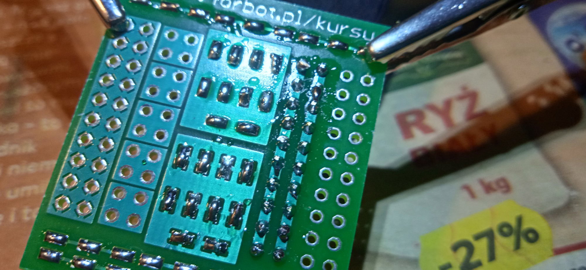

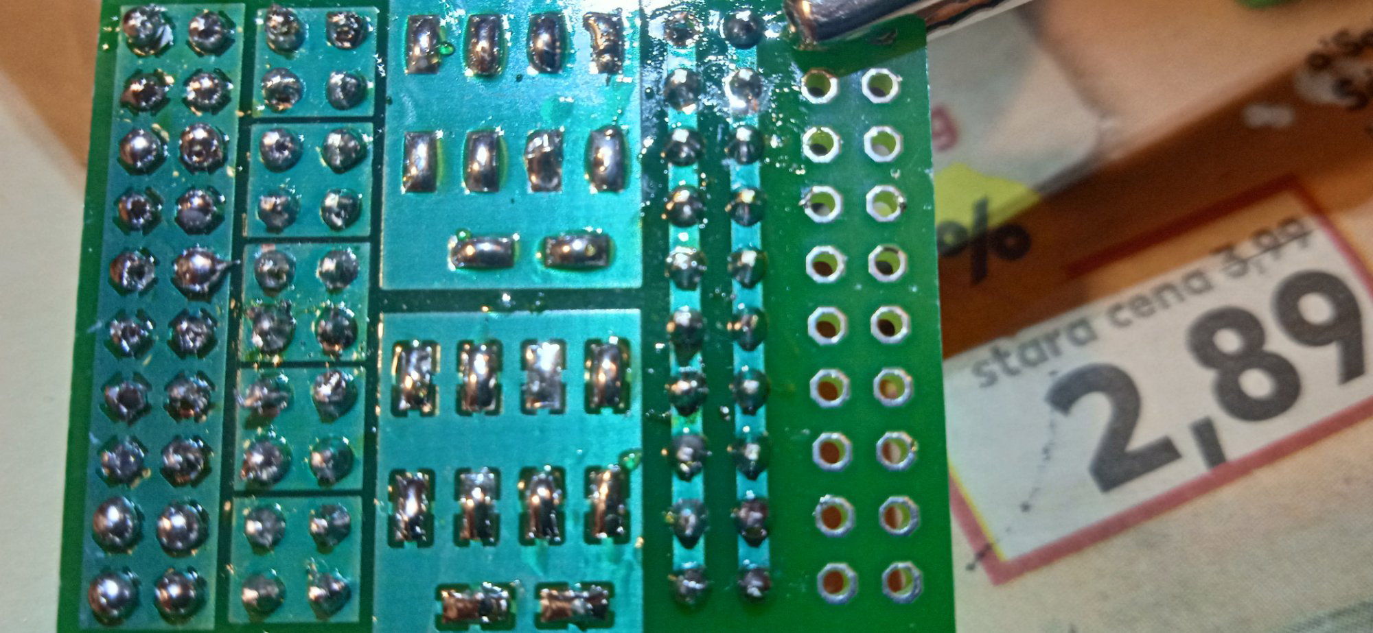

Na koniec kursu wróciłam do płytki nr 1. Pierwszy raz lutowałam ją lutownicą na baterie 🙈, ale miałam poczucie, że momentami nie grzeje., co wpływało na efekt końcowy. W czasie kursu przetestowałam kilka lutownic i w końcu odnalazłam coś dla siebie, stąd pojawił się pomysł by poćwiczyć odsysanie, wylutowywanie i odklejenie pola lutowniczego, a potem zabawę od nowa. Niestety nie zrobiłam zdjęcia płytki po 1 lutowaniu. Oto wyniki drugiego lutowania 😜

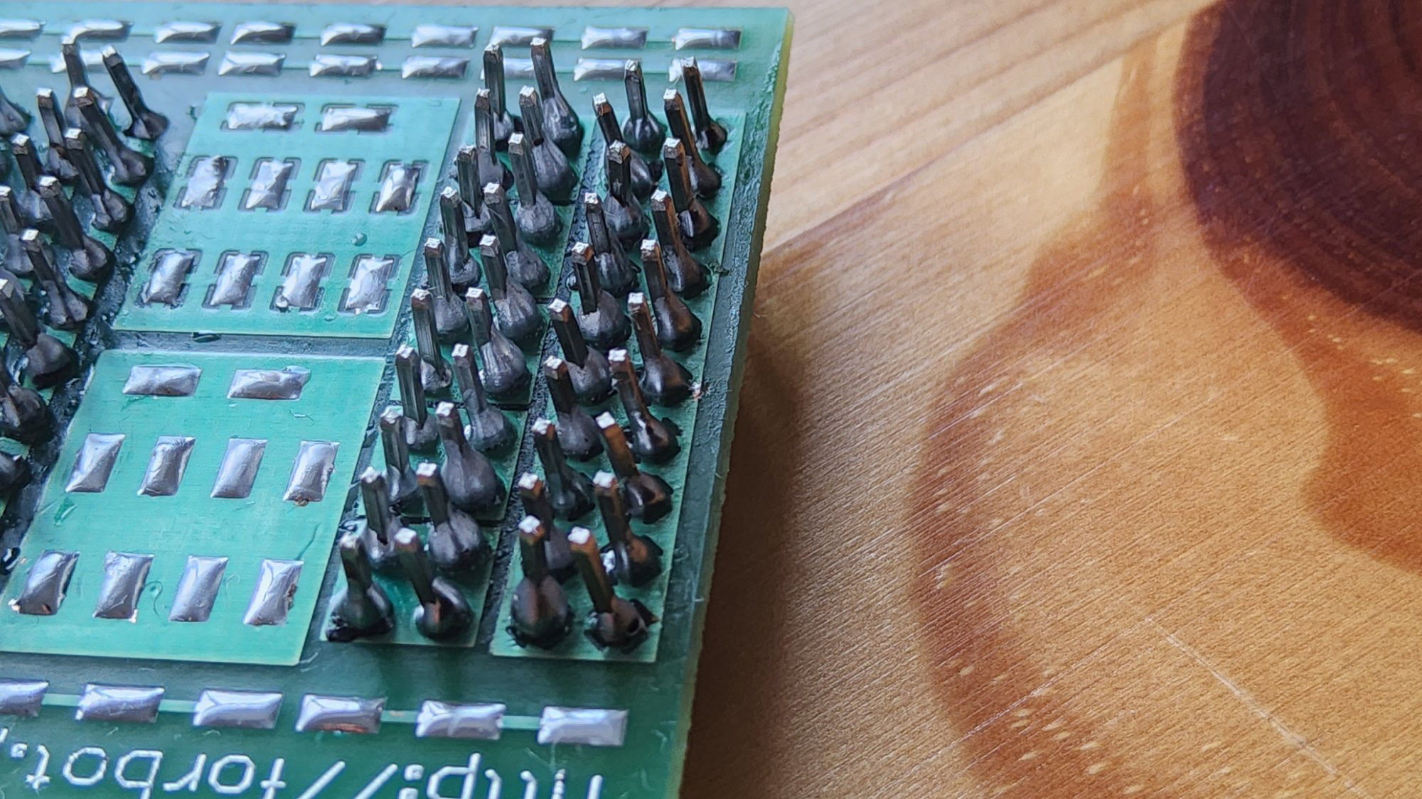

Witam. |Lutowanie goldpinów dla mnie było raczej trudniejsze od padów ale dałem rade tylko wyszło mi w niektórych przypadkach trochę za dużo cyny
ale oprócz tego jak na razie kurs mi się  bardzo podoba
