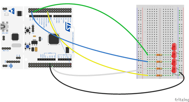

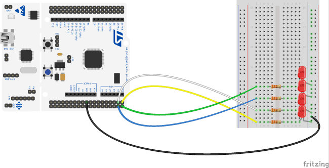

Liczniki w STM32 - kanały
Układy licznikowe STM32 posiadają jeszcze dodatkowe 4 rejestry kanałów. Gdy główny licznik zrówna się z wartością rejestru danego kanału, można np.: wygenerować przerwanie (można też zmienić stan wyjścia).
Dzięki temu możemy otrzymać przerwanie co okres zegara oraz cztery dodatkowe przerwania po zadanym czasie. W poprzednim przykładzie ustawiliśmy okres zegara na 1s. Teraz spróbujemy za pomocą kanałów wygenerować przerwania po 100ms, 200ms, 500ms i 900ms.
Do czego to nam się może przydać? Na początku okresu zapalimy 4 diody. Po nadejściu każdego z przerwań będziemy gasić jedną z nich. Powinniśmy otrzymać 4 synchronicznie pracujące diody, świecące. Jest to duży krok w stronę sterowania silnikami poprzez PWM. Jednak dzięki diodom i długiemu okresowi pracy, możemy zobaczyć jak układ działa.
Na początek podłączamy diody podobnie jak w części kursu omawiającej GPIO, czyli do pinów PC0, PC1, PC2, PC3.

	GPIO_Init(GPIOA, &gpio);
	gpio.GPIO_Pin = GPIO_Pin_0|GPIO_Pin_1|GPIO_Pin_2|GPIO_Pin_3;
	GPIO_Init(GPIOC, &gpio);

Poprzednio do sterowania wyjściami procesora wykorzystywaliśmy przerwania. Takie rozwiązanie jest dość nieekonomiczne – procesor ma pełne ręce roboty obsługując przerwania i w kółko zapalając i gasząc diody.
Na początek musimy wybrać wyprowadzenia, na których dostępny jest sprzętowy PWM. Pełny opis wyprowadzeń procesora jest dostępny w dokumentacji, czyli datasheet-cie. Okazuje się, że wyprowadzenia TIM2, który używaliśmy wcześniej kolidują z konwerterem UART-USB. Można użyć remapowania i innych wyprowadzeń, ale my wykorzystamy łatwiejszą opcję i zmienimy timer.
Okazuje się, że timer TIM4 udostępnia wyjścia PWM na pinach PB6, PB7, PB8 oraz PB8, które są bez problemu dostępne. Przełączamy układ zgodnie z rysunkiem:
tim-pwm_bb

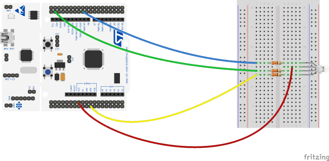

Na zakończenie podłączymy diodę RGB i za pomocą PWM będziemy płynnie zmieniali kolor jej świecenia. Wykorzystamy TIM4, jak w poprzednim przykładzie, ale tym razem wystarczą nam 3 kanały. Podłączamy układ zgodnie ze schematem montażowym:
tim-rgb_bb
Dioda RGB dostarczana z zestawem ma wspólną anodę - więc nasz układ nie ma wspólnej masy, co jest typowym rozwiązaniem. Zamiast tego mamy wspólne zasilanie 3.3V, a sterowanie jest odwrócone.
Moglibyśmy wykorzystać poprzedni program do sterowania, ale wtedy wypełnienie sygnały byłoby również odwrócone. Wykorzystamy więc tryb PWM2, który działa dokładnie tak jak potrzebujemy - na początku okresu wystawia logiczne 0, a po zrównaniu licznika z rejestrem kanału wystawia 1. Działa więc jak odwrócony tryb PWM1.
Ponieważ będziemy chcieli płynnie zmieniać kolory, przyda nam się funkcja opóźniająca delay_ms, którą napisaliśmy w części o GPIO. Dodamy również obsługę przerwania SysTick. Do ustawiania jasności świecenia każdej składowej wykorzystamy następujące funkcje:
TIM_SetCompare1, TIM_SetCompare2, TIM_SetCompare3.

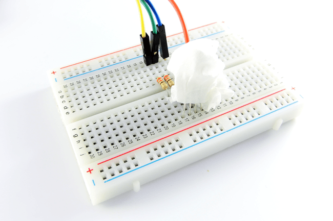

Dioda w rzeczywistości zawiera trzy struktury, z których każda świeci innym kolorem. Niestety są one widoczne jako oddzielne źródła światła i nie mieszają się zgodnie z oczekiwaniami.
Najprościej poszukać odpowiedniego elementu z częściowo przezroczystego plastiku, można wydrukować coś ładnego w 3D, a jeśli nic nie znajdziemy, po prostu zasłonić diodę chusteczką.
Tymczasowe osłonięcie diody chusteczką (dla lepszego efektu).
