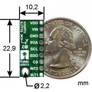

  • schemat modułu - jak zwykle obraz jest wart więcej niż tysiąc słów. Warto zwrócić uwagę na sposób podłączenia układu oraz obecne rezystory podciągające
Przy okazji ważna uwaga. Omawiamy czujnik LSM303D, jednak można się zetknąć z układami o podobnej nazwie, ale innym działaniu. Są to starsze modele LSM303DLM i LSM303DLHC - pomimo bardzo podobnej nazwy, ich sposób działania jest inny.
Moduł LSM303D wykorzystywany w tej części. Źródło: POLOLU - producent.
Układy nie są już produkowane i istnieje raczej mała szansa, że się na nie natkniemy, ale dostępnych sporo przykładów i bibliotek przeznaczonych dla starszych modeli, które mogę nie działać z nowym LSM303D.

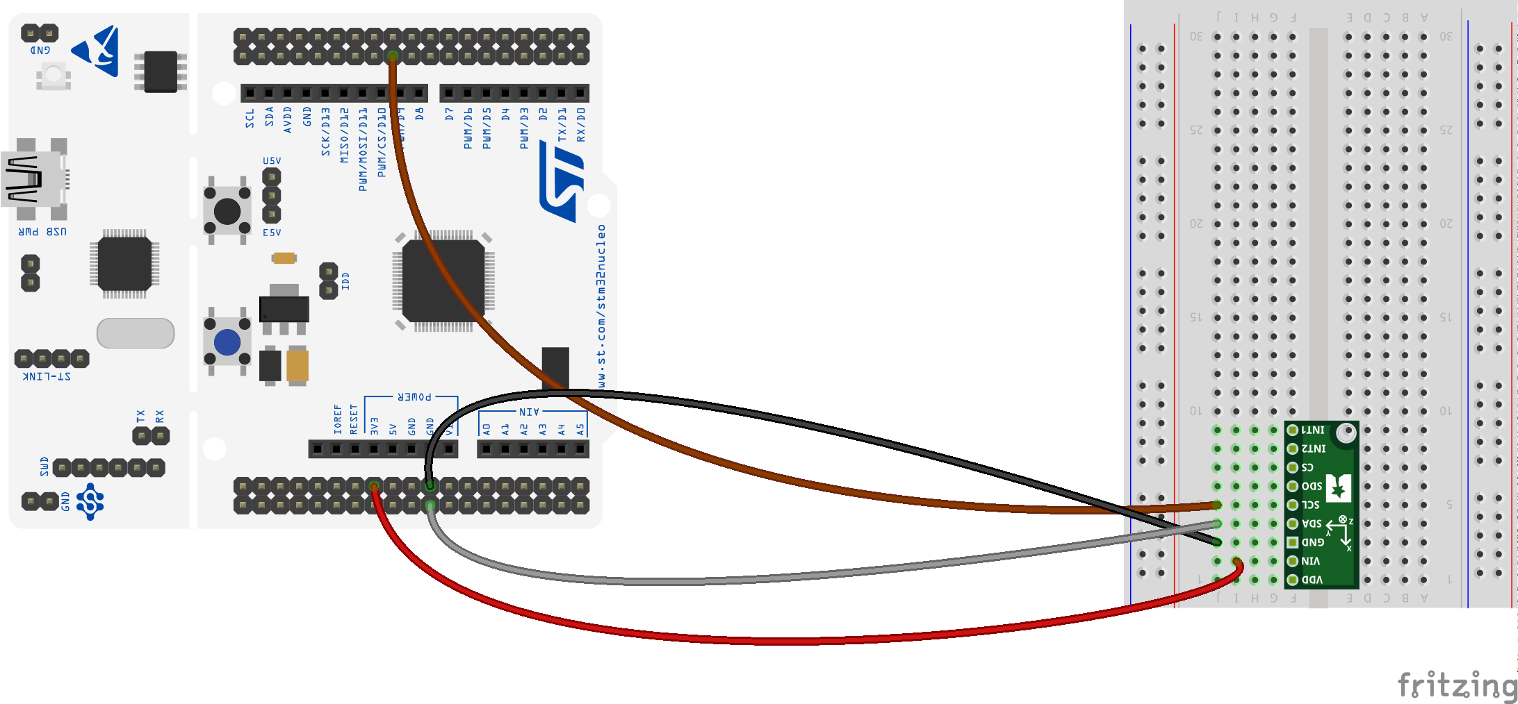

Teraz możemy podłączyć moduł zgodnie z rysunkiem:
i2c-lsm303_bb
STM32 - schemat podłączenia modułu z LSM303D.

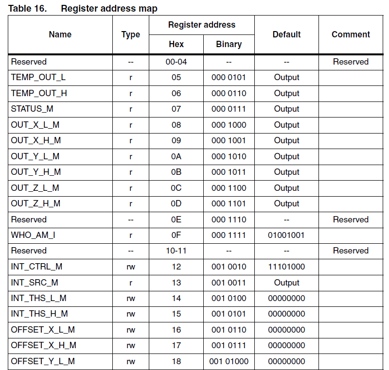

Pełna lista oraz opis dostępnych rejestrów znajduje się w dokumentacji LSM303D. Poniżej fragment dokumentacji:
LSM_01
Fragment dokumentacji układu LSM303D.
Zaczniemy od sprawdzenia, czy nasz układ w ogóle działa. Jak widzimy, dostępny jest rejestr WHO_AM_I (adres 0x0f). Jest to rejestr tylko do odczytu, który zawsze powinien zwracać wartość 01001001b, czyli 0x49.
Odczytamy jego zawartość, sprawdzimy czy jest poprawna i wyślemy przez UART odpowiedni komunikat. Program, który to realizuje wygląda następująco:

Teraz możemy wrócić do programu głównego. Musimy odpowiednio skonfigurować LSM303D, czyli włączyć pomiar temperatury. W dokumentacji znajdujemy odpowiedni rejestr, czyli CTRL5.
LSM_03
Fragment dokumentacji LSM303D dotyczący pomiaru temperatury.
Jak widzimy, domyślnie pomiar temperatury jest wyłączony (pole TEMP_EN ma wartość 0). Zapiszemy więc do CTRL5 odpowiednią wartość
lsm_write_reg(LSM303D_CTRL5, 0x80|0x10);	// TEMP_EN | M_ODR2 (50Hz)

Warto sprawdzić jak będą zmieniały się odczyty przechylając płytkę z czujnikiem. Na module z LSM303D znajdziemy nadruk z oznaczeniem kierunków osi X, Y oraz Z:
lsm303d-3-osiowy-cyfrowy-akcelerometr-magnetometr-i2cspi-modul-pololu
Wykorzystywany moduł, źródło zdjęcia: strona producenta Pololu.
Spróbujemy wykorzystać nasz czujnik do określania nachylenia czujnika - zbudujemy więc prostą, cyfrową poziomicę. Na początek uprościmy sobie trochę zadanie i zamiast w 3D, będziemy rozwiązywać problem w dwóch wymiarach.

Do prezentowania wyników wykorzystamy wyświetlacz LCD, który omówiliśmy wcześniej. Mamy więc przygotowane odpowiednie procedury - wystarczy skopiować pliki omówione wcześniej.
Układ podłączamy zgodnie z rysunkiem:
i2c-lsm-lcd_bb
Kurs STM32 - schemat podłączenia modułu LSM303D i wyświetlacza graficznego.
Jednocześnie będziemy wykorzystywać komunikację przez SPI, I2C oraz UART. W tym celu kopiujemy następujące moduły z poprzednich przykładów (pliki .h oraz .c):
