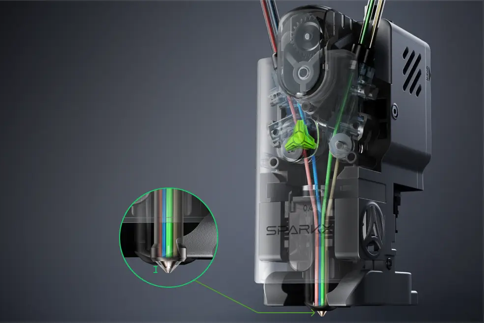

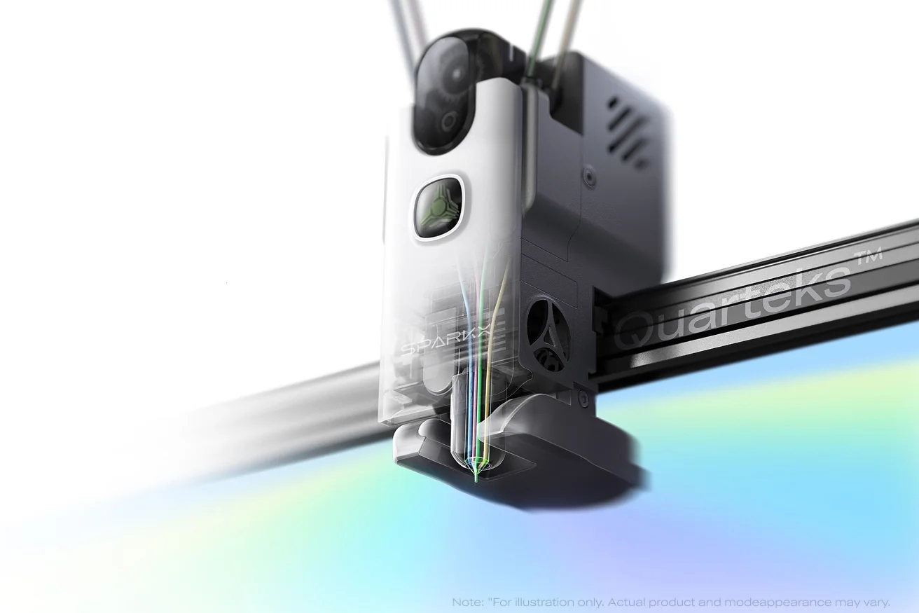

SPARKX i8 podchodzi do problemu inaczej. W systemie QuarTeks™ cztery niezależne kanały filamentu zostały doprowadzone bezpośrednio do pojedynczej głowicy drukującej. Wspólny fragment drogi, który muszą pokonać różne kolory, ma mieć mniej niż 1 mm długości. Dzięki temu przy zmianie materiału w dyszy pozostaje minimalna ilość poprzedniego filamentu.

Według Creality przełączenie pomiędzy kanałami zajmuje mniej niż sekundę. Nie ma więc potrzeby wykonywania długiego wyciągania i ponownego podawania filamentu przez cały układ oraz wieloetapowego czyszczenia dyszy. To oznacza mniej zmarnowanego czasu i krótszy czas realizacji wydruku - według producenta nawet pięciokrotnie.

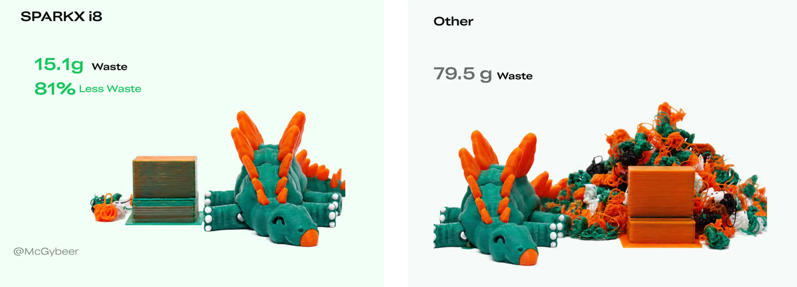

To potencjalnie jedna z najważniejszych zmian, jakie w ostatnich latach pojawiły się w konsumenckim druku wielokolorowym. Obecne rozwiązania potrafią podczas skomplikowanych modeli z tysiącami zmian koloru wygenerować stosy odpadów. W skrajnych przypadkach ilość materiału zużytego na zmianę kolorów może być porównywalna z ilością filamentu znajdującą się w samym modelu. I to właśnie tutaj SPARKX i8 robi największy krok naprzód.
Trzeba jednak doprecyzować marketingowe "0 g Waste". Creality informuje, że wynik zerowego odpadu purge został uzyskany podczas testu konkretnego modelu. Nie oznacza to więc gwarancji absolutnie zerowego zużycia przejściowego w każdym możliwym scenariuszu. Producent zaznacza również, że w wybranych wydrukach pozostałości materiału mogą zostać skierowane do wypełnienia modelu zamiast poza obszar właściwego wydruku.
Porównanie ilości odpadów - QuarTeks™ vs klasyczny system wielokolorowy

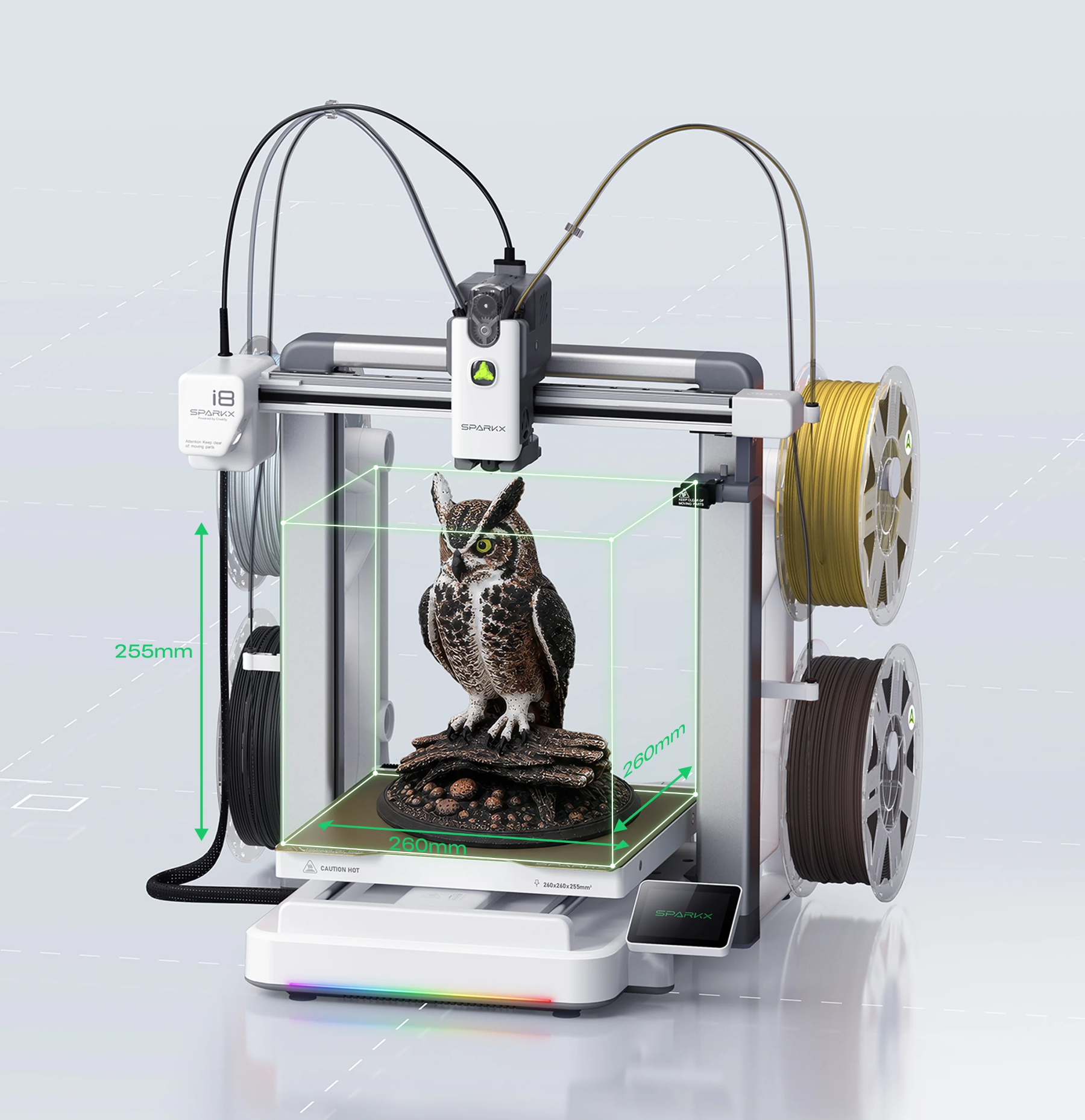

Tak samo jak poprzednik, SPARKX i8 oferuje pole robocze 260 x 260 x 255 mm, maksymalną prędkość druku 500 mm/s oraz przyspieszenie do 10 000 mm/s². Patrząc wyłącznie na te parametry, trudno więc mówić o dużym skoku względem i7.

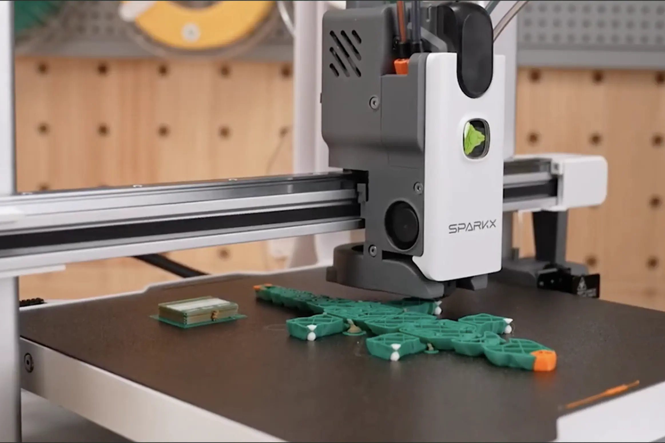

Przewaga nowego modelu ujawnia się dopiero podczas druku wielokolorowego. i8 nie musi poruszać głowicą pięć razy szybciej, by znacząco przyspieszyć wydruk - zamiast tracić czas na wycofywanie, podawanie i czyszczenie filamentu, drukarka zmienia kolor i niemal od razu wznawia drukowanie.

QuarTeks™ nadal korzysta z jednej dyszy, mimo że doprowadzane są do niej cztery materiały. Ma to jeszcze jedną zaletę. Systemy wykorzystujące kilka niezależnych głowic muszą niezwykle precyzyjnie kompensować ich wzajemne przesunięcie. Nawet niewielki błąd może spowodować, że kolejne kolory nie będą idealnie trafiały w to samo miejsce.
Integracja czterech materiałów w jednej głowicy stawia jednak znacznie większe wymagania przed kontrolą filamentu. Creality umieściło więc w głowicy 13 inteligentnych sensorów, które mają w czasie rzeczywistym monitorować cztery kanały.
Wspólna droga filamentów ma mniej niż 1 mm, co znacznie ogranicza straty materiału
