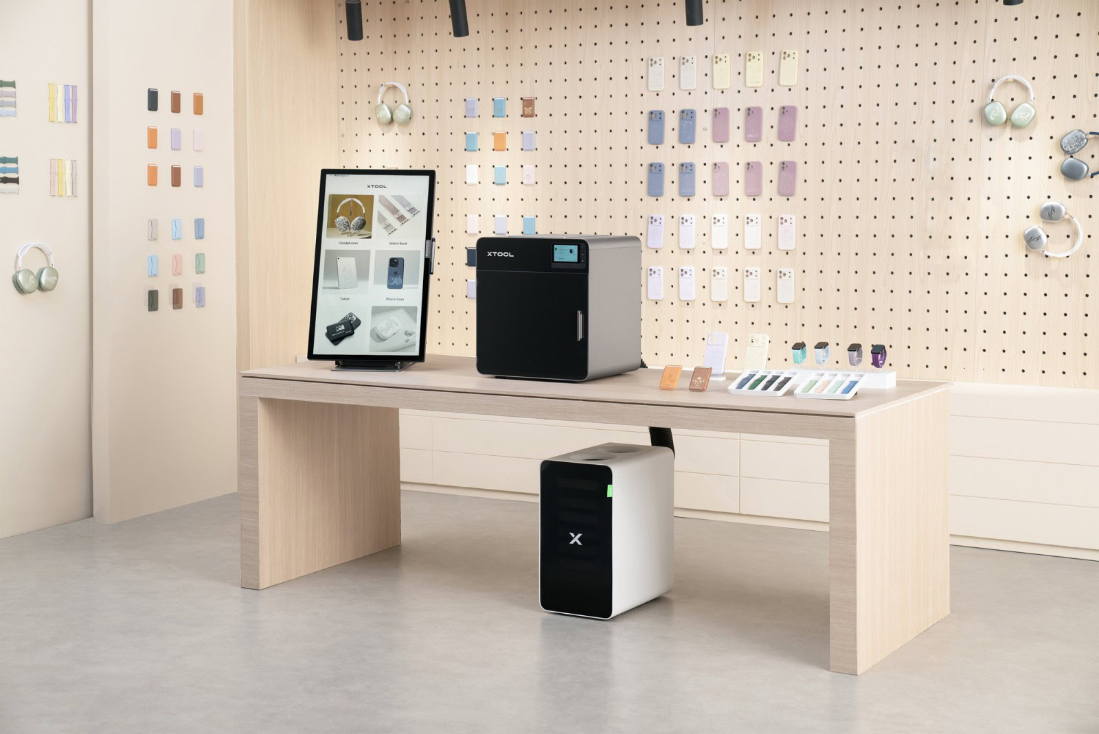

W pełnej wersji element ten nie jest jednym urządzeniem, lecz zestawem sprzętu i oprogramowania dobieranym do konkretnego punktu. Taki system składa się z:
  • grawerki laserowej xTool, np. xTool F2 albo xTool F2 Ultra UV,
  • kiosku z ekranem dotykowym, na którym klient wybiera produkt i projektuje grawer,
  • oprogramowania Customthings, które przyjmuje zamówienia i przekazuje projekty do lasera,
  • oczyszczacza powietrza, który usuwa dym i zapach powstające podczas grawerowania.

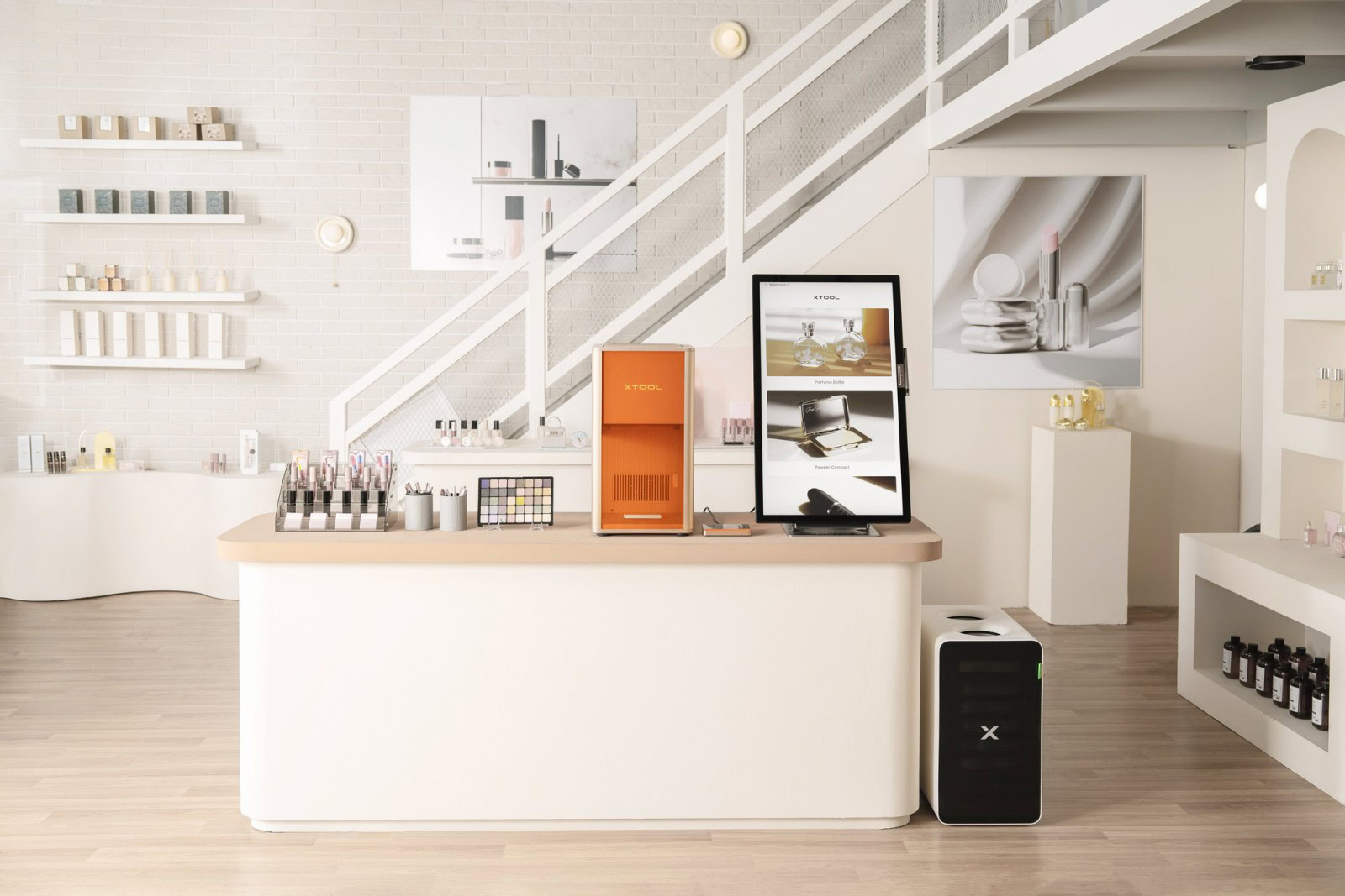

Co ważne, obsługa sklepu nie musi znać się na laserach. Parametry dla danego materiału są dobierane automatycznie, a pracownik kładzie przedmiot w urządzeniu i tylko uruchamia zadanie. Przykładowe stanowisko - z grawerką, kioskiem na ladzie i oczyszczaczem powietrza - widoczne jest poniżej.
xTool In-Store - grawerka laserowa, kiosk i oczyszczacz powietrza na ladzie perfumerii
Stanowisko xTool In-Store w perfumerii (fot. xTool)

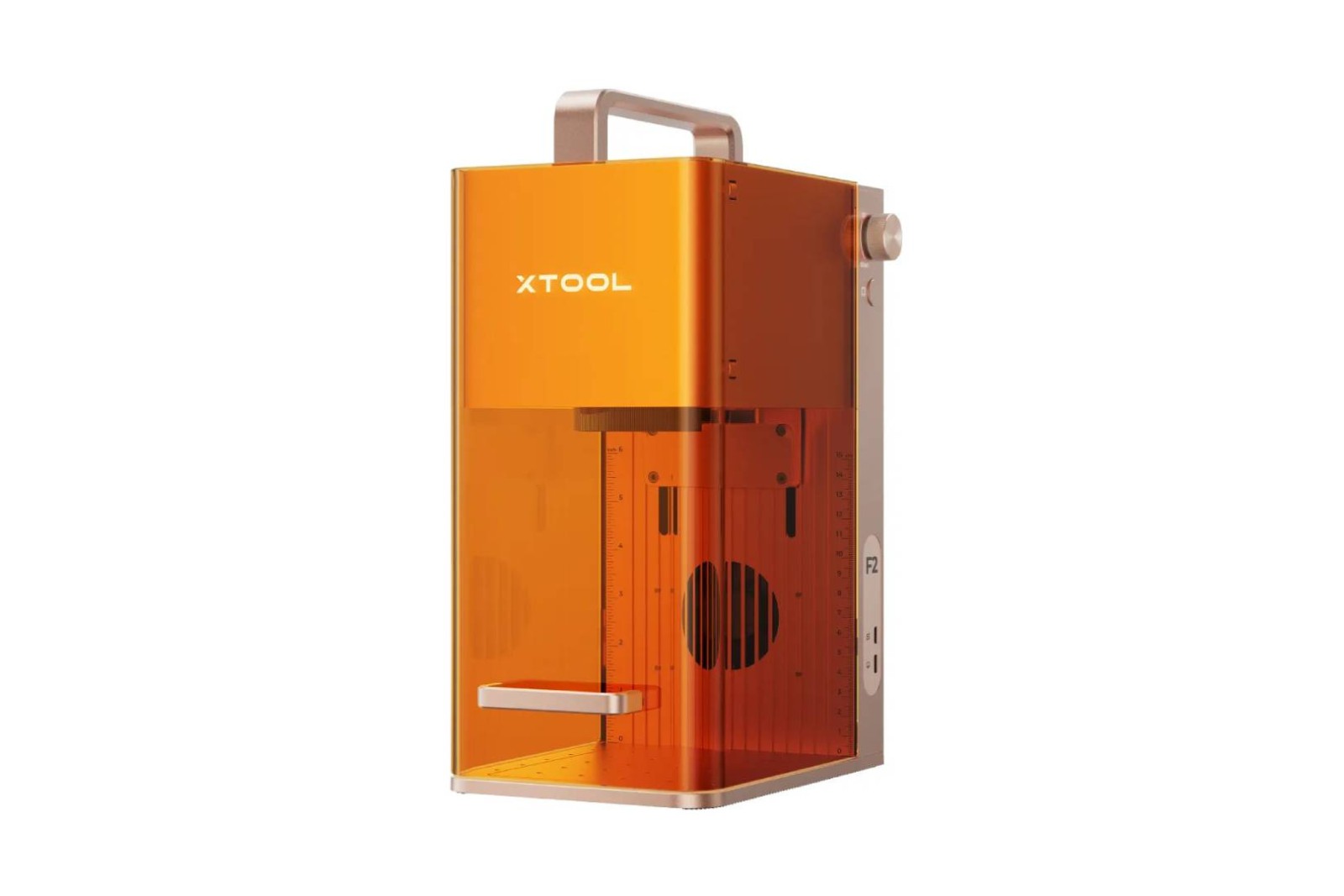

xTool F2 łączy w jednej obudowie laser diodowy 15 W z laserem podczerwonym 5 W i pracuje z prędkością do 6000 mm/s. Pole robocze ma 115x115 mm (z przystawką Slide Extension 115x400 mm), a kamera 50 Mpx pokazuje cały obszar pracy w skali 1:1. Laser diodowy tnie i graweruje drewno, skórę, papier czy filc, a podczerwony znakuje metale (np. stal nierdzewną, srebro, złoto) i tworzywa sztuczne.

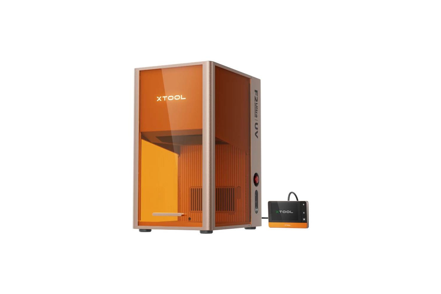

xTool F2 Ultra UV ma laser ultrafioletowy 5 W o długości fali 355 nm i pracuje z prędkością do 15 000 mm/s. Jego specjalnością jest szkło, kryształ i tworzywa sztuczne, ale graweruje też drewno, skórę, ceramikę, gumę czy silikon. Pole robocze przy grawerowaniu powierzchni ma 200x200 mm (z modułem Conveyor 200x500 mm), a za ustawienie projektu odpowiadają dwie kamery 48 Mpx z autofokusem i pomiarem odległości LiDAR.
Czym laser UV różni się od diodowego? Laser ultrafioletowy pracuje na tzw. zimnej obróbce - fotony o krótkiej fali i wysokiej energii rozbijają wiązania w materiale, wytwarzając przy tym bardzo mało ciepła. Dzięki temu tworzywa nie topią się ani nie przypalają, a na szkle nie powstają pęknięcia, które łatwo zrobić zwykłym laserem.
Mało kto zdaje sobie sprawę, że xTool F2 Ultra UV potrafi też grawerować wewnątrz szkła i kryształu (obszar 70x70 mm). To popularny sposób na trójwymiarowe pamiątki, statuetki czy prezenty ślubne. Program xTool Studio przyjmuje przy tym nie tylko pliki 2D, ale również modele 3D (STL, OBJ, 3MF). Na tym laserze można też znakować wydruki 3D z PLA i elementy z ABS, choć dla PLA parametry trzeba dobrać samodzielnie.

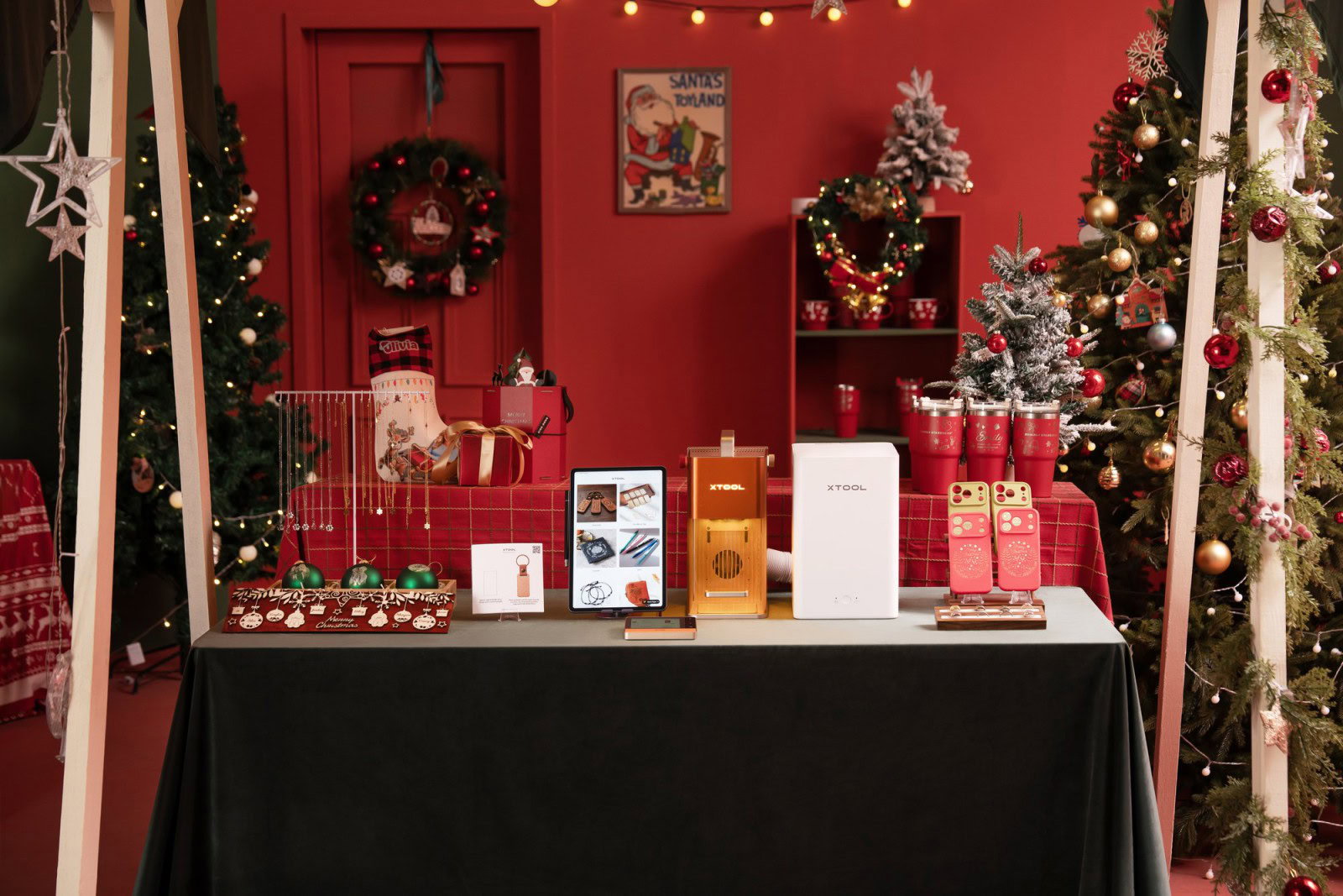

Przy przedmiotach okrągłych, takich jak kubki termiczne czy butelki, przydaje się przystawka obrotowa (ang. rotary). W przypadku xTool F2 pozwala ona grawerować przedmioty o średnicy do 120 mm. Przykładowe świąteczne stoisko z grawerką, tabletem i spersonalizowanymi produktami widoczne jest poniżej.
Świąteczne stoisko xTool In-Store z tabletem, grawerką laserową i spersonalizowanymi kubkami termicznymi
Świąteczne stoisko z personalizacją (fot. xTool)
