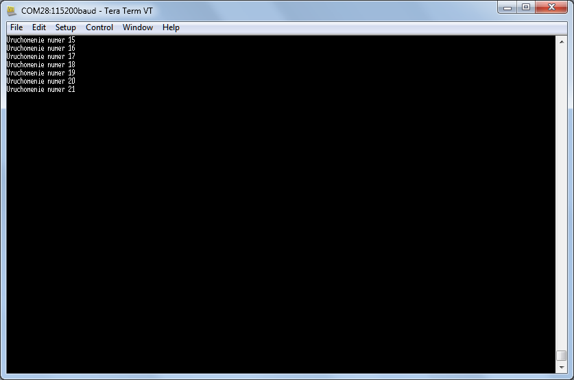

Licznik uruchomień układu
Umiemy już zapisywać i odczytywać dane z pamięci EEPROM, czas napisać program, który wykorzysta naszą nową umiejętność. Napiszmy program, który będzie zliczał ile razy został uruchomiony. Informacje o liczbie uruchomień będziemy wysyłać za pomocą UART-a.
Poprzednio pisaliśmy program do komunikacji z EEPROM-em w głównej funkcji main, teraz przygotujmy odpowiednie funkcje pomocnicze.

	eeprom_read(0x10, &counter, sizeof(counter));
	counter++;
	printf("Uruchomenie numer %ld\n", counter);
	eeprom_write(0x10, &counter, sizeof(counter));
	for(;;);
Rezultat działania programu w praktyce widoczny jest poniżej:
I2C_01
STM32 i EEPROM w praktyce - licznik uruchomienia programu.
