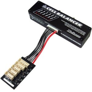

Występują różne rodzaje balanserów. Obecnie zdecydowana większość ładowarek ma wbudowane takie urządzenie, a niektóre z nich nie umożliwiają nawet ładowania innym sposobem niż przez balanser. Innym typem są balansery podpinane pod wyjście ładowarki. Nie są one jednak popularne wśród robotyków.

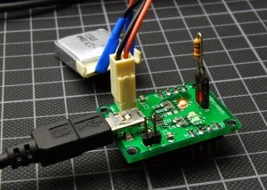

Istnieje duży wybór dedykowanych układów scalonych do ładowarek li-po. Często mają zaawansowane opcje, dzięki czemu za nieduże pieniądze można zbudować przyzwoitą ładowarkę. Przykładowy projekt ładowarki znalazłem w Internecie.
Jest to prosta ładowarka dla pojedynczych ogniw li-po, zbudowana na układzie firmy Micochip MCP73833. Układ ten jest dostępny w sklepie TME za około 3,30zł brutto. Jego dokładna dokumentacja znajduje się na stronie producenta.

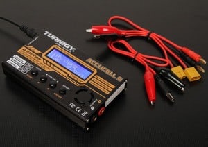

Przedstawię teraz 3 modele ładowarek, które powinny zainteresować kogoś, kto szuka urządzeń tego typu. Pierwszą z nich jest Turnigy Accucell 6:
Sam się na nią skusiłem. Pozwala na ładowanie 1-6 cel li-po, prądem maksymalnie 6A. Posiada wszystkie wyżej wymienione funkcje. Kosztowała mnie 120zł.
Ładowarka wymaga osobnego zasilacza, o napięciu 11-17V i natężeniu do 5A. Odpowiedni zasilacz kosztuje 50zł, co w porównaniu do ładowarki nie jest niską kwotą. Bez obaw! Możemy używać ładowarek o napięciu 12V i dużo mniejszym natężeniu prądu (1,5A), jeśli tylko ładujemy akumulatory odpowiednio niższym napięciem i natężeniem. Mnie do akumulatorów 7,4V 800mAh spokojnie wystarczał wspomniany zasilacz 12V 1,5A. Jeśli zasilacz ma zbyt małą wydajność prądową, ładowarka poinformuje nas o tym i nie rozpocznie ładowania.
Jeśli jednak potrzebujemy potężnego zasilacza do większych akumulatorów, to również można sobie poradzić na inne sposoby. Do zestawu dołączone są krokodylki, możemy więc podłączyć ładowarkę do dużego akumulatora żelowego bądź do zasilacza o dużych prądach. Jeśli nie mamy niczego takiego, albo nie chcemy nosić ze sobą ciężkich akumulatorów samochodowych, możemy przerobić zasilacz komputerowy ATX. Najlepszym rozwiązaniem jest zakup zasilacza do laptopów, dzięki czemu uzyskamy niewielki zasilacz o dobrych parametrach.

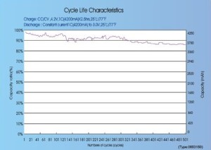

Po pewnym czasie akumulator zaczyna tracić pojemność. Do pierwszych stu cykli ładowania pojemność jest równa 100-95% pojemności akumulatora. Po około 300 cyklach będzie wynosić już około 90%, a po następnych 200-300 cyklach spadnie do około 85%.
