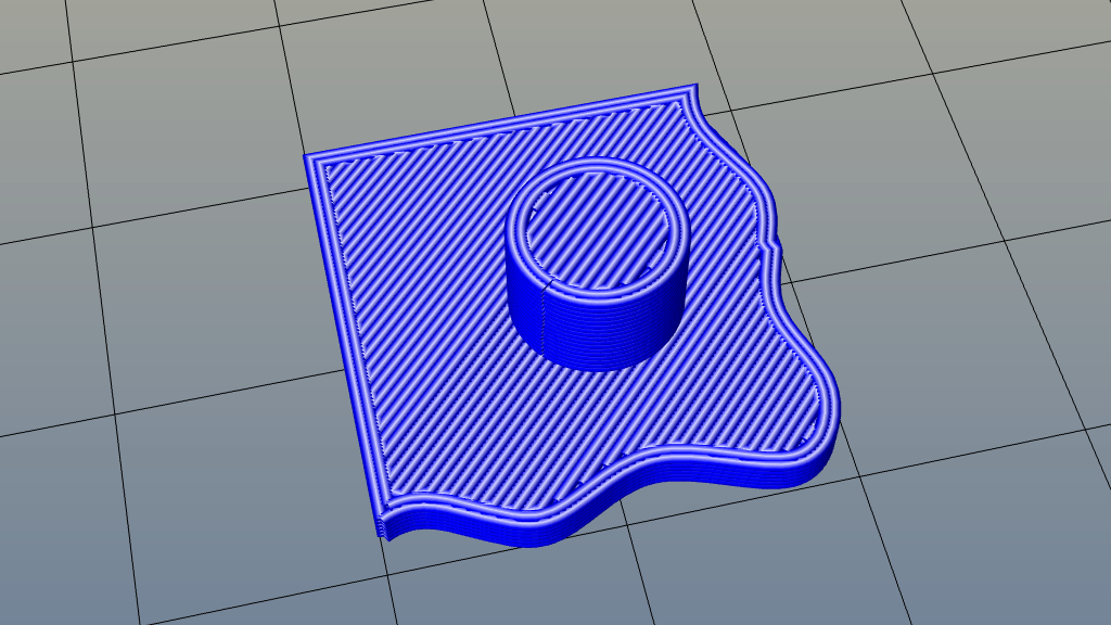

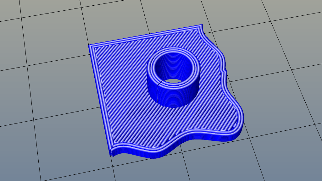

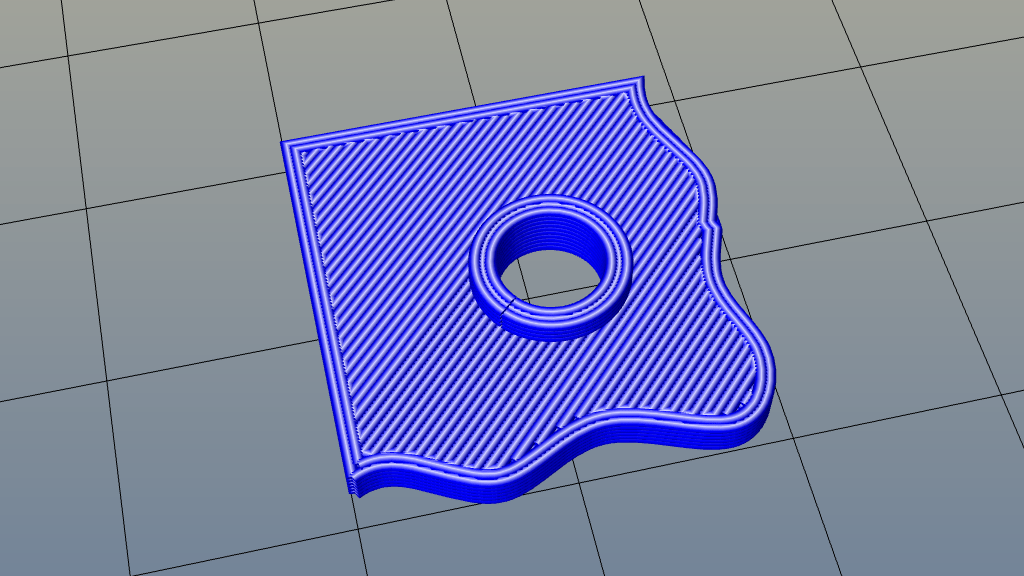

Prostym zabiegiem, ułatwiającym w niektórych sytuacjach wydrukowanie modelu zawierającego otwory, jest zaprojektowanie ich tak, aby zamiast przechodzić na wylot, były zaślepione cienką powierzchnią. Weźmy dla przykładu taki obiekt:
D3D-PM3-01
Jest to fragment obudowy z miejscem do przykręcenia płytki PCB z układem elektronicznym. Cała obudowa posiada 4 tego typu nóżki, gdzie każda ma od spodu przestrzeń na schowanie łba śruby.
Wydrukowanie takiego elementu bez dodatkowych wsporników zakończy się opadnięciem filamentu na środku nóżki. Prostym rozwiązaniem jest zaprojektowanie otworu tak, aby do przejścia na wylot brakowało mu grubości jednej lub dwóch warstw (np.: 0,2 - 0,4 mm):
D3D-PM3-02
Dzięki temu drukarka, budując nasz model, najpierw wykona płaską płytkę z okrągłym wspornikiem, a później na jego szczycie rozepnie filament w formie tzw. mostu. Na tak zawieszonej powierzchni zostanie położony filament z uwzględnieniem otworu.
Na symulacji w programie Repetier-Host wygląda to następująco:
D3D-PM3-14
Po zakończonym wydruku taki otwór można po prostu przewiercić lub usunąć z niego niepotrzebny filament w inny sposób.
