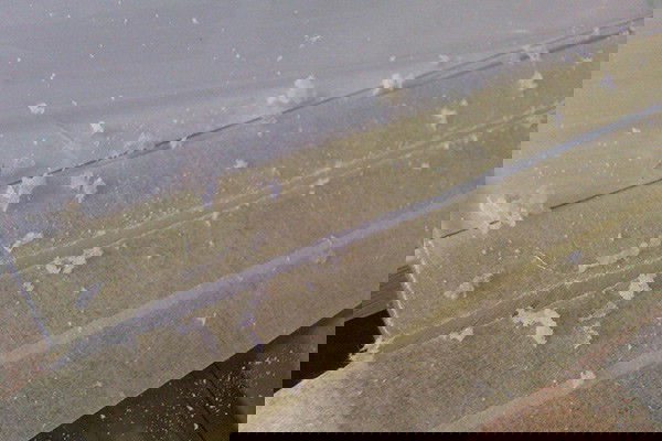

Teraz dość istotny punkt - kto ciął kiedyś plexi, wie jak denerwujące są gluty stopionego tworzywa, które przyklejają się do poziomej płaszczyzny, zostawiając później przy odrywaniu brzydkie, trudne do usunięcia ślady. Występuje także kłopot z widocznością linii cięcia, która jest zasłaniana przez plastikowe paprochy.
Problem ten bardzo łatwo można rozwiązać - wystarczy zwykła papierowa taśma malarska, koszt ok. 3 zł (szerokość nie ma większego znaczenia).
Cięcie plexi

Dodam jeszcze, że rozpędzone drobiny roztopionego plastiku nie są przyjemnym doznaniem dla skóry, więc warto wszystkie operacje wykonywać w bluzie z długimi rękawami i rękawiczkach. Do cięcia wykorzystałem tarczę metalową.
Metalowa tarcza podczas cięcia.
Poniższe zdjęcia przedstawiają samo cięcie (ostatnie to krawędź po odklejeniu taśmy, wybaczcie jego jakość - było robione komórką z kiepsko ustawioną optyką). Pamiętajcie, by ciąć przesuwając tarczę w daną stronę jednym płynnym ruchem (czyt. nie odrywajcie wiertarki w połowie cięcia).
Raczej nie przetniecie też 4mm plexi od razu - najlepiej ciąć warstwami, czyli za każdym cięciem coraz mocniej zagłębiać ostrze.
Podobnie postępujemy z drugą linią. Powinniśmy otrzymać coś takiego:
