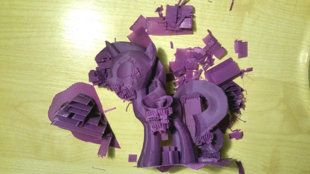

Istnieje jednak kilka wad korzystania z materiału podporowego: oprócz tego, że samo jego drukowanie pochłania czas i filament, bardzo często po usunięciu na wydruku pozostają charakterystyczne ślady. Można je oczywiście wyszlifować, jednak wiąże się to z dodatkową pracą. Jeśli nie planujemy późniejszego malowania modelu, efekt końcowy będzie i tak gorszy, niż gdyby nasz przedmiot dało się wydrukować bez podpór.
Innym problemem związanym z materiałem podporowym jest to, że przy odrywaniu go z bardziej delikatnych wydruków istnieje ryzyko uszkodzenia właściwego przedmiotu. Usuwanie podpór w niektórych sytuacjach jest też po prostu bardzo trudne (lub wręcz niemożliwe).

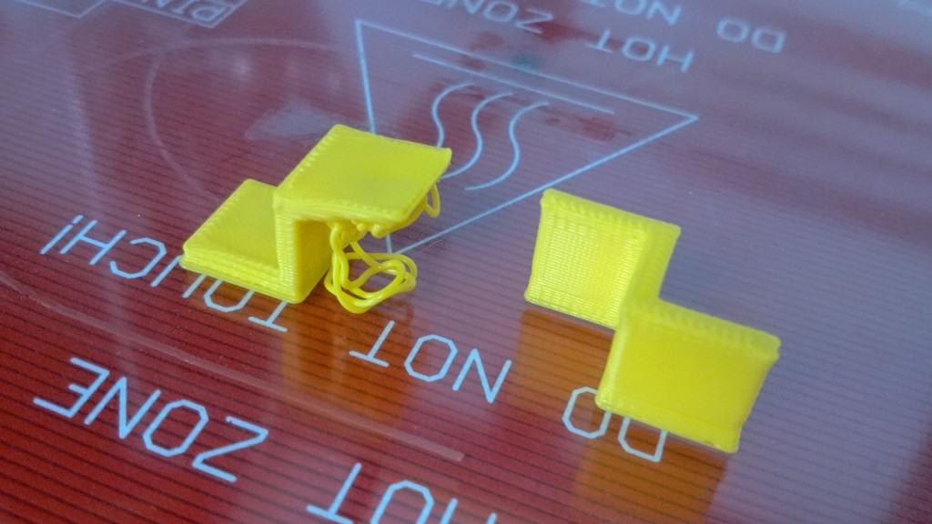

W niektórych sytuacjach, aby model nie wymagał podpór, wystarczy tylko odpowiednio go obrócić. Poniżej znajduje się fragment schodków drukowanych w dwóch różnych pozycjach bez użycia wsporników - jak można było się spodziewać, w pierwszym wypadku wydruk nie wyszedł dobrze:

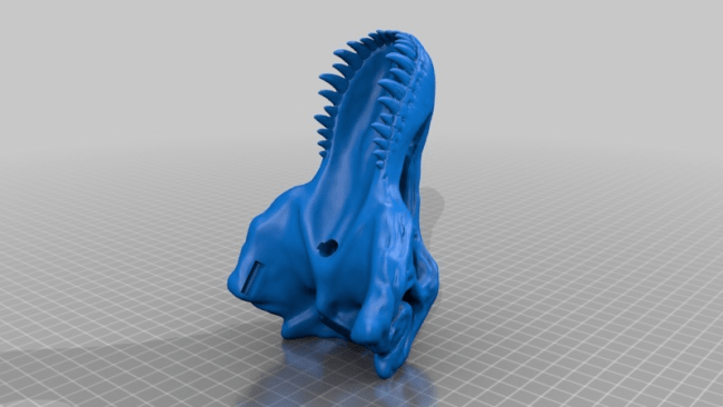

W internecie można znaleźć sporo modeli, które warto drukować w jednej określonej pozycji. Dla przykładu, dość skomplikowany fragment czaszki tyranozaura może nie wymagać wsporników, jeśli będzie drukowany jak na grafice poniżej:
Czaszka tyranozaura do druku bez supportu. Źródło: Thingiverse

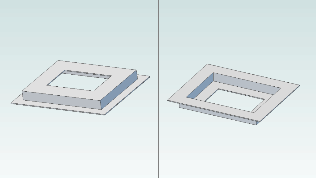

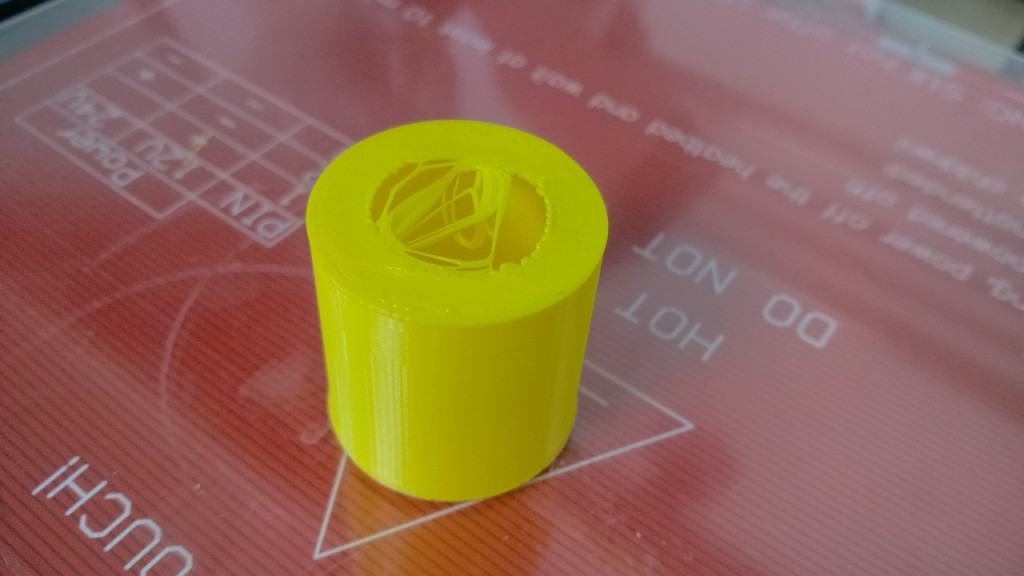

Wyobraźmy sobie pusty w środku walec, z otworami po obu końcach:
Problemem w tym przedmiocie jest górna powierzchnia. Nie jest ona w środku podparta, i w trakcie druku po prostu opadnie w dół:
Jeśli chcemy wydrukować taki przedmiot bez wsporników (które nota bene byłoby dość ciężko ze środka wydłubać), możemy podeprzeć górną powierzchnię skośnym kołnierzem. Oczywiście to, czy taka modyfikacja jest akceptowalna zależy od zastosowania wydruku, jednak często okazuje się, że skos dodany do wystających elementów w niczym nie przeszkadza.

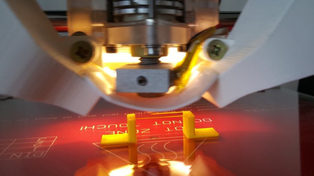

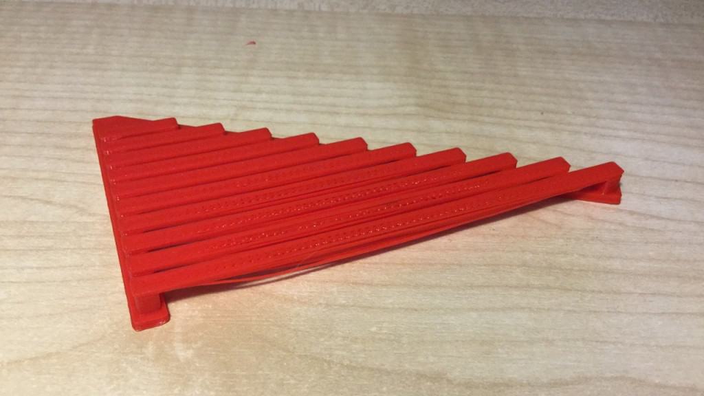

Mosty w terminologii druku 3D są strukturami zawieszonymi w powietrzu, jednak podpartymi przynajmniej z dwóch stron. Jest to wyjątkowa sytuacja, gdzie roztopiony filament może zastygnąć w docelowej formie nie mając żadnego podparcia.
Przy dobrze skalibrowanej drukarce ekstruder będzie w stanie „rozpiąć” nitki filamentu pomiędzy dwoma innymi elementami. Warto wykorzystać ten mechanizm projektując modele do druku.
To, jak długie mosty drukarka jest w stanie wykonać zależy od samego urządzenia. U siebie testowałem drukowanie elementów zawieszonych w powietrzu o długości do 10 cm – choć przy najdłuższych fragmentach pojedyncze nitki filamentu zaczynały opadać pod własnym ciężarem i nie były całkiem sklejone z wyższymi warstwami. Bardziej wydajne chłodzenie wydruku powinno pomóc uzyskać lepsze rezultaty.

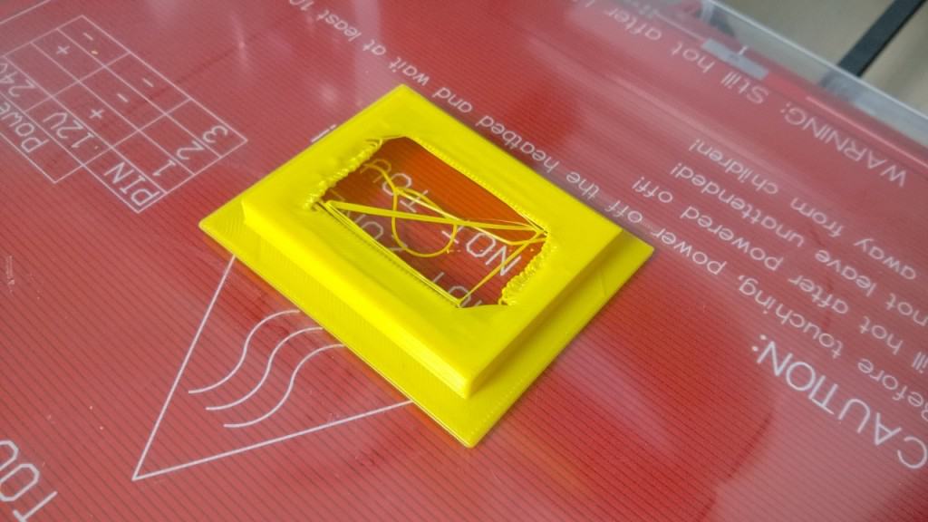

Korzystając z mostów można drukować w powietrzu również bardziej skomplikowane struktury. Weźmy dla przykładu poniższy model:

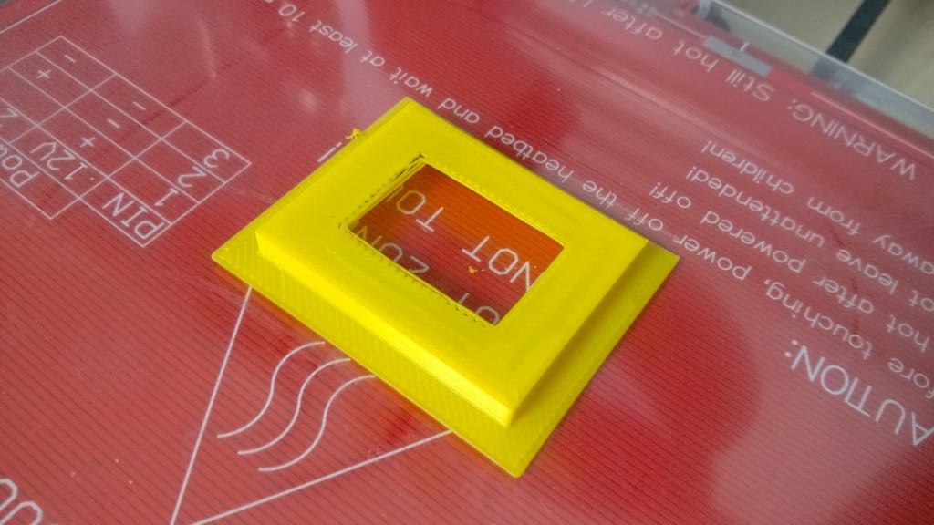

Wydrukowanie takiego przedmiotu bez materiału podporowego, niezależnie od jego ułożenia skończy się mniej lub bardziej spektakularną klapą:
Jest to podobny problem jak w przypadku pustego walca z otworami na końcach: drukarka próbuje położyć pierwszą warstwę z otworem, rozpoczynając od tworzenia w powietrzu obrysu otworu. Oczywiście się to nie udaje, przez co pozostała część tej warstwy również nie ma odpowiedniego oparcia i po prostu się zapada.

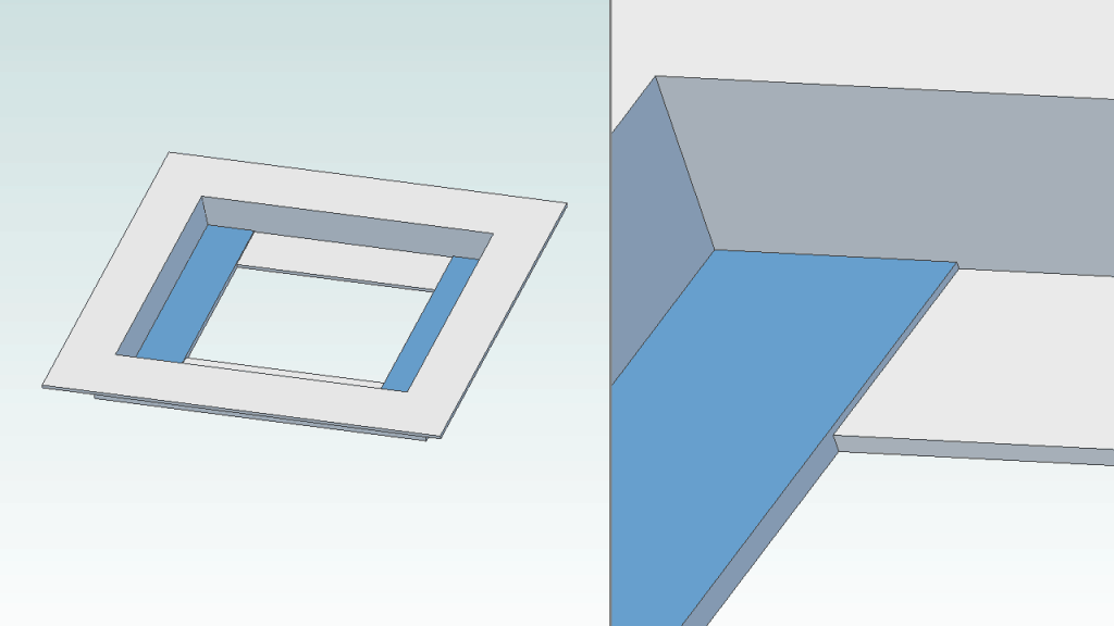

Sposobem poradzenia sobie z takim zjawiskiem jest lekkie zmodyfikowanie modelu przez dodanie dwóch pasków po bokach:
Dzięki temu drukarka najpierw utworzy 2 mosty w jednym kierunku, a następnie, już na kolejnej warstwie, wykorzysta je do utworzenia kolejnych zawieszonych w powietrzu fragmentów. Takie dodane paski mogą mieć grubość jedynie pojedynczej warstwy filamentu – przy odpowiednim chłodzeniu wydruku to już wystarczy, żeby uzyskać w miarę dobry efekt końcowy:
