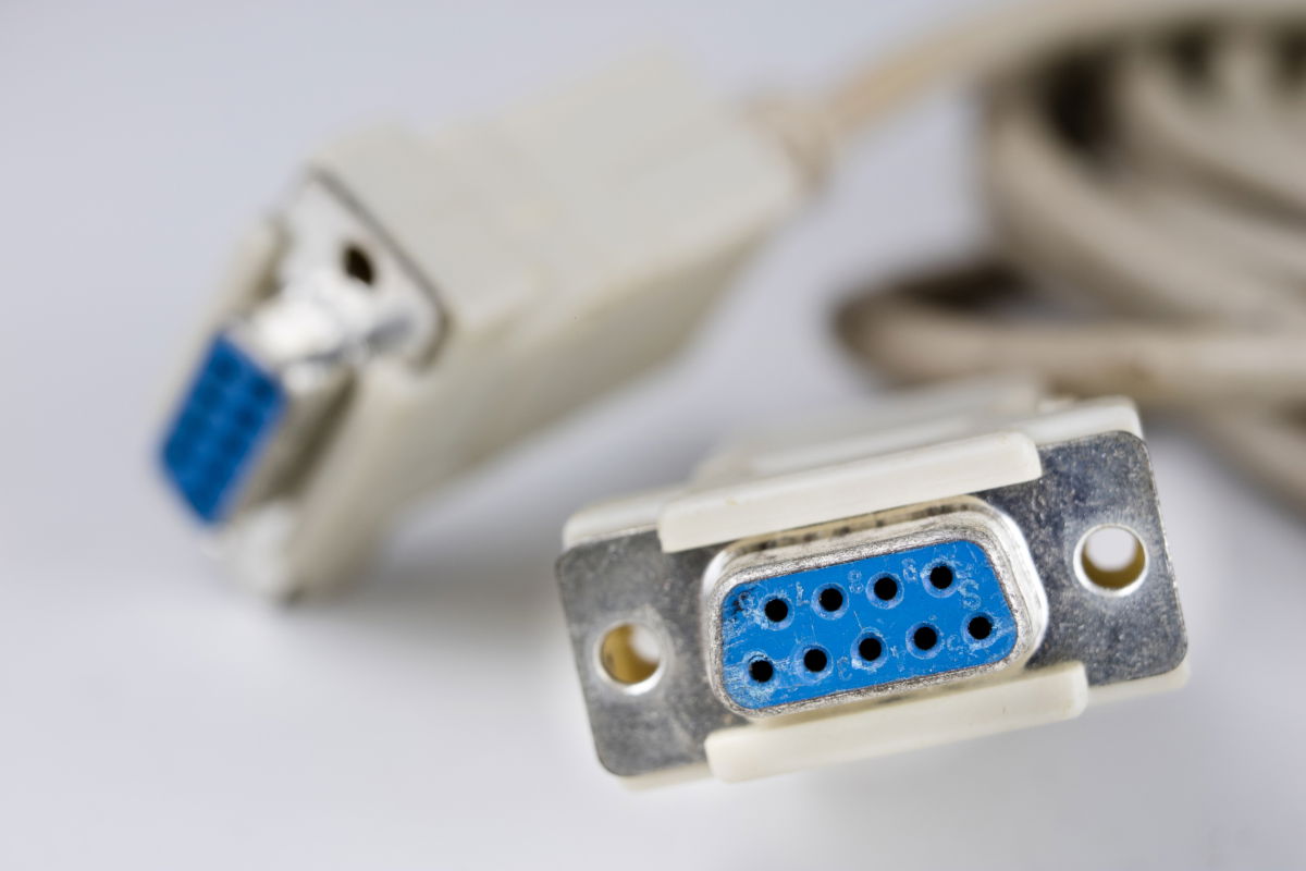

Czym jest RS-232, UART i USART?
Kiedyś właściwie wszystkie komputery PC były wyposażone w interfejs szeregowy RS-232, obecnie USB prawie zupełnie wyparło ten sposób komunikacji. Złącze szeregowe miało jedną ogromną zaletę: było proste w obsłudze (szczególnie porównując z USB).
W przypadku mikrokontrolerów (i zastosowań przemysłowych) port szeregowy jest nadal popularny, chociaż często w nieco innej postaci. RS-232 działał na dość nietypowych napięciach ±11 V (w praktyce tolerował od 3 V do 15 V), dlatego do jego obsługi potrzebny był jeszcze dodatkowy układ konwertera napięcia, np. popularny niegdyś MAX232.
Stary przewód do komunikacji przez RS-232

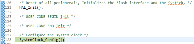

Pierwsze prawdziwe wykorzystanie debuggera
Z uruchamianiem debuggera nie powinniśmy mieć problemu, bo od początku kursu używaliśmy go do wgrywania programu do pamięci mikrokontrolera. Uruchamiamy więc program tak jak zwykle (wybierając z menu Run > Debug) albo klikając na ikonkę z robakiem.
Środowisko STM32CubeIDE dodaje automatycznie pułapkę (ang. breakpoint) na początku funkcji main. Dlatego nasz program zatrzymuje się w tym miejscu i widzimy podświetloną linię kodu, która ma być wykonana jako następna – w naszym przykładzie jest to HAL_Init. Zanim przejdziemy dalej, małe przypomnienie działania funkcji debuggera, którego skróty widoczne są na pasku narzędziowym:
Ikony sterujące debuggerem
Patrząc od lewej, są to:
  • Terminate and Relaunch – pozwala na przerwanie wykonywania programu, zresetowanie mikrokontrolera i rozpoczęcie debugowania od początku.
  • Resume (F8) – wznawia wykonywanie programu do następnej pułapki lub ręcznego zatrzymania.
  • Suspend – pozwala na ręczne zatrzymanie działania programu.
  • Terminate (Ctrl + F2) – przerwanie debugowania i powrót do edycji kodu.
  • Disconnect – rozłącza połączenie z debuggerem.
  • Step Into (F5) – wykonuje kolejny krok programu, wchodzi do wnętrza funkcji.
  • Step Over (F6) – wykonuje kolejną linijkę kodu, wykonuje całą funkcję na raz.
  • Step Return (F7) – kontynuuje wykonywanie programu aż do końca aktualnej funkcji.
  • Instruction Stepping Mode – pozwala na wykonywanie kodu po jednej instrukcji asemblera.
Instrukcję Suspend i Terminate już znamy, teraz sprawdzimy, jak działa Step Into i Step Over. Najpierw użyjemy drugiej z nich. Mając zaznaczoną pierwszą linijkę kodu funkcji main, czyli wywołanie HAL_Init, naciskamy F6 (lub odpowiednią ikonkę). Program wykonuje cały kod z funkcji HAL_Init i zatrzymuje się przy następnej linii, którą jest wywołanie SystemClock_Config.
Zatrzymanie działania programu na kolejnej funkcji
Teraz użyjemy Step Into – naciskamy F5 i nasz program przechodzi do pierwszej linijki kodu funkcji SystemClock_Config. Jak widzimy, obie funkcje debuggera są bardzo proste w użyciu, pozwalają na wykonywanie programu dosłownie krok po kroku. To cenna funkcja, ponieważ umożliwia zobaczenie, jak nasz program działa. Tutaj trzeba podkreślić, że to nie jest żadna symulacja – sprawdzamy, jak program działa na naszym mikrokontrolerze (podglądamy to dosłownie na żywo).
Program zatrzymał się po wejściu do funkcji
Podczas normalnej pracy mikrokontroler wykonuje te wszystkie operacje tak szybko, że człowiek nie jest w stanie tego zarejestrować. Wykorzystujemy więc debugger do tego, aby dosłownie zatrzymać układ – dzięki temu możemy podejrzeć, co się dzieje wewnątrz mikrokontrolera.
Moglibyśmy teraz tak linijka po linijce przechodzić przez program, ale to zajęłoby mnóstwo czasu, bo przecież musimy wysłać polecenie „włącz” przez port szeregowy. Ustawmy więc pułapkę w funkcji line_append, i to najlepiej w miejscu, gdzie nasz napis został już odebrany. Przewijamy kod źródłowy do funkcji line_append i odnajdujemy linijkę z pierwszym wywołaniem funkcji strcmp.
Następnie używamy kombinacji klawiszy Ctrl + Shift + B albo dwukrotnie klikamy pasek po lewej stronie od numeru linii – nowy breakpoint powinien zostać zaznaczony niebieską kropką.
Ręcznie dodany breakpoint
Teraz możemy kontynuować wykonywanie programu za pomocą przycisku Resume. Przechodzimy do Tera Term i wpisujemy polecenie „włącz”. Po naciśnięciu klawisza Enter program powinien zatrzymać się na zastawionej pułapce, co zostanie zasygnalizowane podświetleniem odpowiedniej linijki.
Zatrzymanie programu na wskazanej linii
Możemy teraz sprawdzić, jak zachowuje się nasz program, wykonując kod krok po kroku. Naciskamy F5 i widzimy, że kod przeskakuje od razu do drugiego porównania, a jak naciśniemy F5 kolejny raz, to do ostatniej instrukcji, czyli else. Okazuje się więc, że porównanie odebranego napisu za pomocą strcmp nie zwraca zera, tak jak oczekiwaliśmy. Musimy teraz ustalić dlaczego, zostawiamy więc program, który jest zatrzymany w tym miejscu, i przechodzimy do dalszej analizy.
