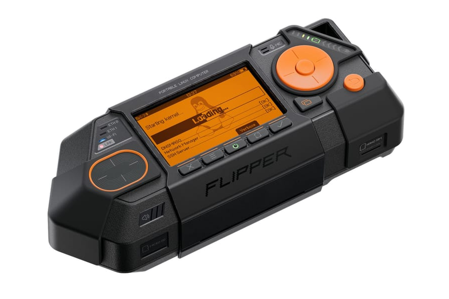

Jednym z głównych założeń projektu jest stworzenie otwartej platformy Linux, która nie będzie uzależniona od zamkniętych sterowników czy specjalnych modyfikacji producenta. Twórcy Flipper One chcą zbudować jeden z najlepiej udokumentowanych komputerów ARM, który będzie działał na oficjalnych wydaniach systemu Linux, bez dodatkowych poprawek przygotowywanych przez producenta sprzętu.
W realizacji tego celu pomaga firma Collabora, która współpracuje z Flipper Devices nad wprowadzeniem pełnej obsługi układu Rockchip RK3576 do głównej gałęzi jądra Linux. Dzięki temu użytkownicy mają otrzymywać aktualizacje i nowe wersje systemu bez konieczności polegania na specjalnych modyfikacjach producenta.
Flipper One stawia na otwartego Linuxa
