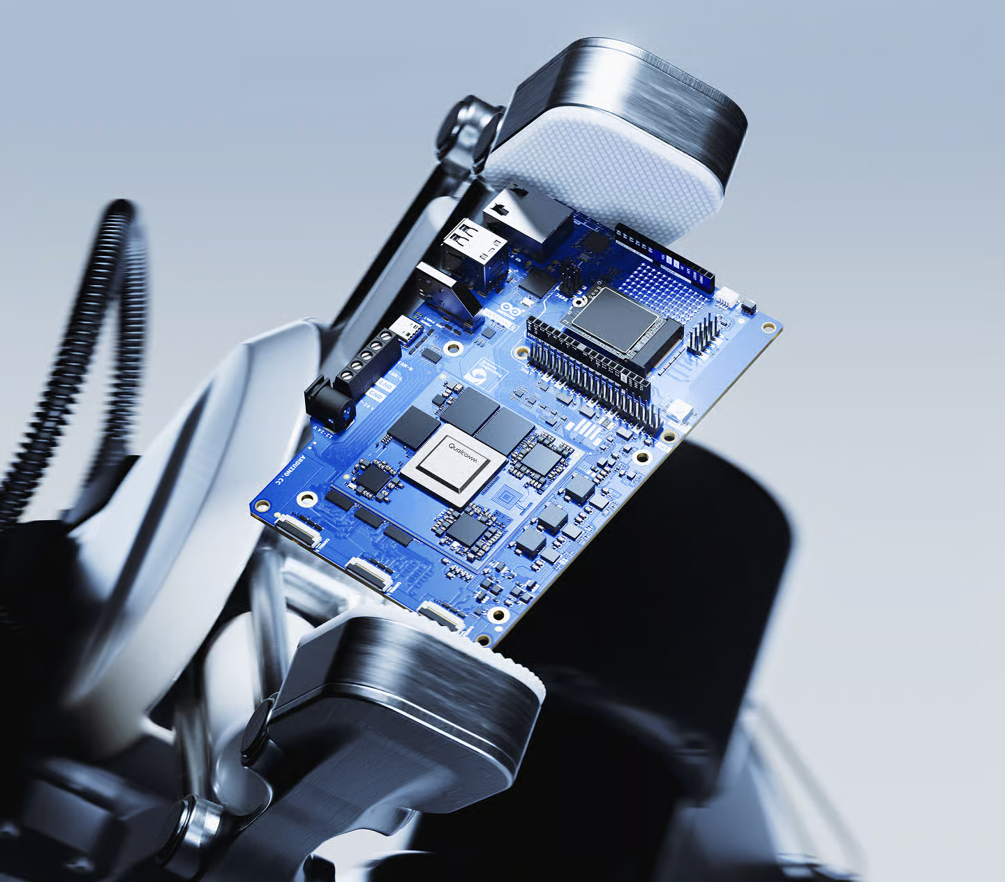

Arduino zaprezentowało VENTUNO Q – nową platformę edge AI stworzoną z myślą o robotyce oraz systemach opartych na sztucznej inteligencji.
Najważniejszym elementem platformy jest architektura typu dual-brain, czyli dwa współpracujące układy odpowiedzialne za różne zadania.
VENTUNO Q to rozwiązanie typu edge AI, czyli takie, gdzie sztuczna inteligencja działa bezpośrednio na urządzeniu – dane analizowane są lokalnie bez wysyłania ich do chmury. Nowe Arduino oparte jest na dwóch układach. Za obliczenia związane ze sztuczną inteligencją odpowiada procesor Qualcomm Dragonwing IQ8, wyposażony w akcelerator NPU o wydajności do 40 TOPS, a także CPU i GPU do obsługi bardziej złożonych obliczeń.
Drugą część systemu stanowi mikrokontroler STM32H5, odpowiedzialny za zadania wymagające szybkiej i stabilnej reakcji. Taki podział pozwala jednocześnie analizować dane przy użyciu AI, sterować elementami wykonawczymi (np. silnikami) oraz obsługiwać komunikację przez interfejsy przemysłowe. Wymiana informacji pomiędzy układami odbywa się za pomocą RPC (ang. Remote Procedure Call).

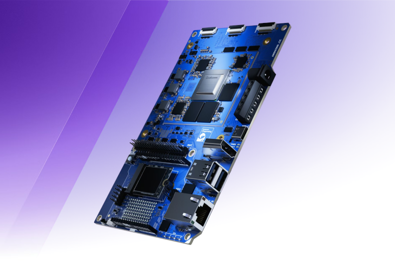

Płytkę można skonfigurować na dwa sposoby. W trybie SBC wystarczy podłączyć monitor, klawiaturę i mysz, aby korzystać z pełnego środowiska Linux. Możliwa jest także konfiguracja PC-based, w której płytka łączy się z komputerem przez USB-C lub sieć i działa jako platforma developerska sterowana z poziomu komputera.
VENTUNO Q oferuje 16 GB pamięci RAM, co pozwala na obsługę większych modeli AI oraz przetwarzanie obrazów o wysokiej rozdzielczości. Na płytce znajduje się także 64 GB pamięci eMMC, przeznaczonej na system operacyjny, modele oraz dane.

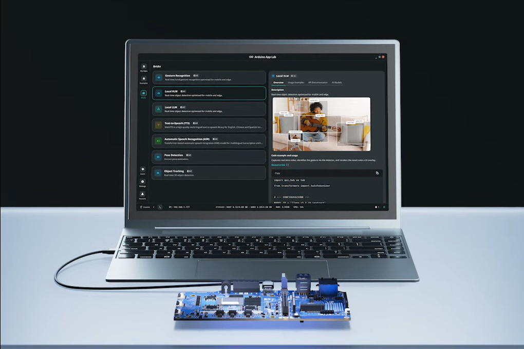

VENTUNO Q może działać jako samodzielny SBC lub platforma developerska podłączona do PC
Producent przewidział także szerokie wsparcie dla robotyki. Platforma obsługuje ROS 2 (ang. Robot Operating System 2), a w Arduino App Lab dostępne są gotowe komponenty ułatwiające tworzenie aplikacji robotycznych. Interfejsy takie jak GPIO, PWM czy CAN-FD ułatwiają precyzyjne sterowanie silnikami i systemami wykonawczymi.
