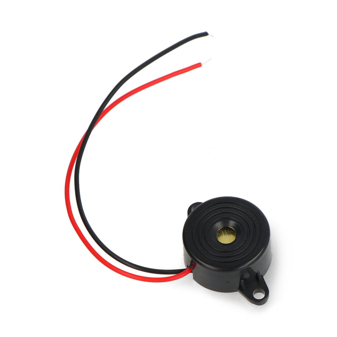

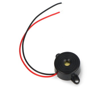

Buzzer to niewielkie urządzenie elektroniczne, które generuje dźwięk w odpowiedzi na sygnał elektryczny. Jest szeroko stosowany w różnych aplikacjach, od prostych projektów edukacyjnych po zaawansowane systemy alarmowe. Aby zrozumieć, co to jest buzzer i jak działa, warto przyjrzeć się jego budowie. Składa się on zazwyczaj z cienkiej blaszki piezoelektrycznej lub elektromagnesu, które w wyniku prądu zamieniają energię elektryczną w dźwięk. To proste, ale skuteczne działanie sprawia, że buzzery są niezastąpione w sygnalizowaniu i powiadamianiu w wielu urządzeniach.
Buzzer piezo z przewodami w obudowie

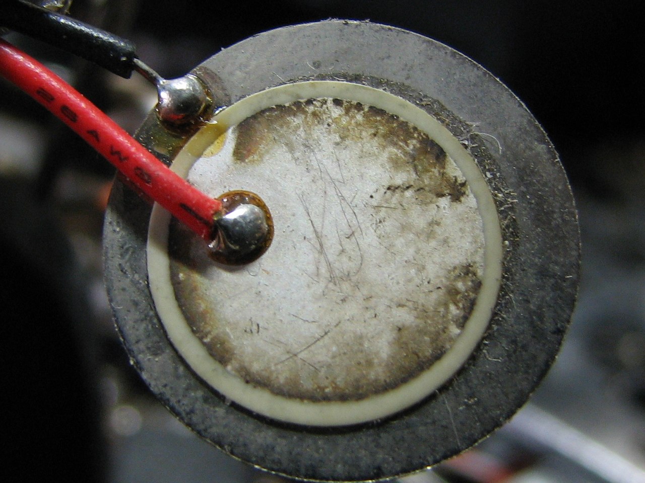

Rodzaje buzzerów dostępne na rynku są różnorodne i dostosowane do specyficznych potrzeb w elektronice. Najpopularniejsze z nich to brzęczyki piezoelektryczne i elektromagnetyczne, które wyróżniają się swoimi unikatowymi cechami. Buzzery piezoelektryczne, znane ze swojej lekkości i energooszczędności, generują wysoki dźwięk w wyniku drgań blaszki. Blaszka ta pokryta jest warstwą piezoelektryka, czyli materiału, który odkształca się pod wpływem przyłożonego napięcia.
Co ważne, taki przetwornik może pobierać znikomo mały prąd w czasie pracy. Jest też bardzo lekki i ma małe gabaryty. Dzięki tym właściwościom idealnie sprawdzają się w urządzeniach, gdzie konieczne jest zachowanie niskiego zużycia energii oraz tam, gdzie istotny jest kompaktowy rozmiar, jak na przykład w zegarkach czy kalkulatorach.
Przetwornik piezoelektryczny z dolutowanymi przewodami

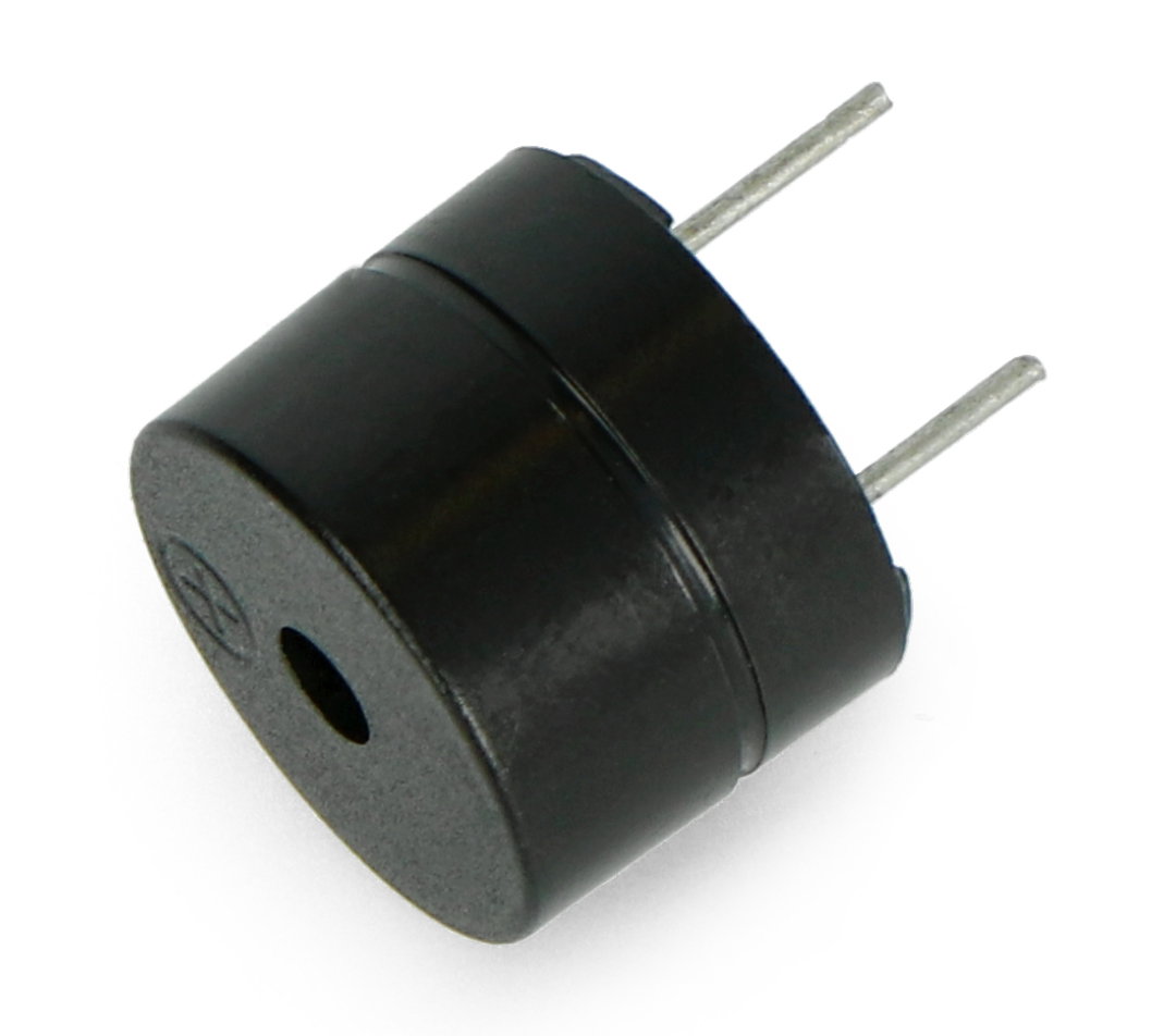

Z kolei buzzery elektromagnetyczne charakteryzują się większą głośnością i są częściej wykorzystywane jako elementy sygnalizacyjne w samochodach czy sprzęcie alarmowym. Ich działanie opiera się na obecności elektromagnesu, który wymaga większego poboru prądu, co należy uwzględnić w projektach wymagających głośnego sygnału. Elektromagnes, zasilany prądem zmiennym, uderza w metalową membranę wywołując w ten sposób dźwięk.
Buzzer elektromagnetyczny z generatorem

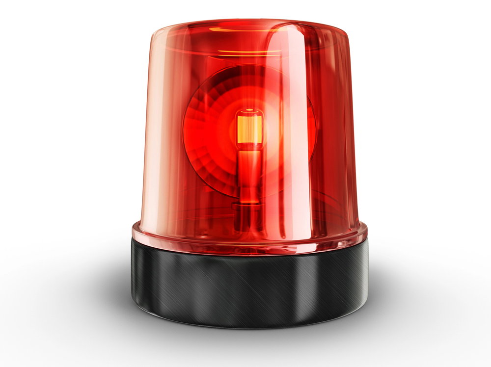

Zastosowanie buzzerów w elektronice jest niezwykle szerokie i różnorodne, co czyni je niezastąpionym elementem wielu projektów. Buzzery, dzięki swojej zdolności do generowania dźwięków, znajdują miejsce w systemach alarmowych, gdzie pełnią rolę ostrzegawczego sygnału w przypadku wykrycia zagrożenia, na przykład w alarmach domowych czy samochodowych. W urządzeniach przemysłowych buzzery wykorzystywane są jako sygnalizatory błędów lub zakończenia procesu, co pomaga w utrzymaniu wysokiej wydajności i bezpieczeństwa w miejscu pracy. Bywają łączone z innymi sygnalizatorami, na przykład świetlnymi.
Syrena alarmowa
Syrena alarmowa

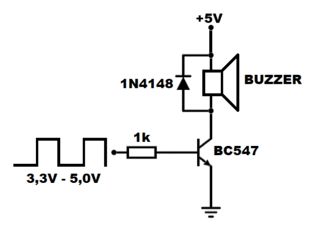

Dla buzzerów elektromagnetycznych, ważne jest, aby uwzględnić ich wyższe zapotrzebowanie na energię. Typowy sposób podłączenia to użycie tranzystora jako przełącznika, pozwalającego kontrolować prąd płynący przez urządzenie. W tej konfiguracji, sygnał sterujący jest podawany na bazę tranzystora, który załącza obwód z buzzerem w momencie otrzymania odpowiedniego sygnału.
Przykład podłączenia buzzera do mikrokontrolera
Niezależnie od wyboru typu buzzera, warto pamiętać o zastosowaniu oporników i diod zabezpieczających, które chronią przed przypadkowymi przepięciami. Wykorzystanie tych praktyk w projektach elektronicznych zwiększa nie tylko efektywność buzzera, ale także stabilność i bezpieczeństwo całego systemu.
