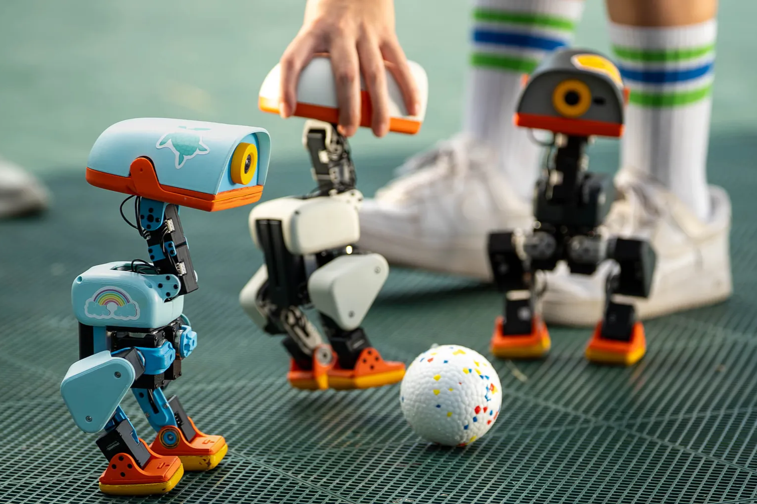

Ma 25 cm wzrostu, waży poniżej 800 g, potrafi chodzić, podnosić przedmioty dziobem, kopać piłkę, a nawet jeździć na specjalnych rolkach.
Jednym z ciekawszych elementów Microducka od Pollen Robotics i Hugging Face jest ruchomy dziób, którym robot może chwytać i podnosić niewielkie przedmioty. Za poruszanie nogami, głową i szyją odpowiada łącznie 15 silników.
Do obserwowania otoczenia służą kamera, dwa moduły IMU oraz niewielki czujnik ToF LiDAR o rozdzielczości 8 x 8. Ma również mikrofony i głośnik, WiFi, Bluetooth oraz NFC z dwiema antenami umieszczonymi w głowie i dziobie.
Co ważne, z Microducka można korzystać bez znajomości programowania. Już po wyjęciu z pudełka ma oferować siedem wytrenowanych zachowań. Potrafi m.in. chodzić, siadać i wstawać, kopać piłkę, podnosić przedmioty dziobem oraz podnosić się po upadku. Po zamontowaniu specjalnych rolek może również poruszać się na nich.
