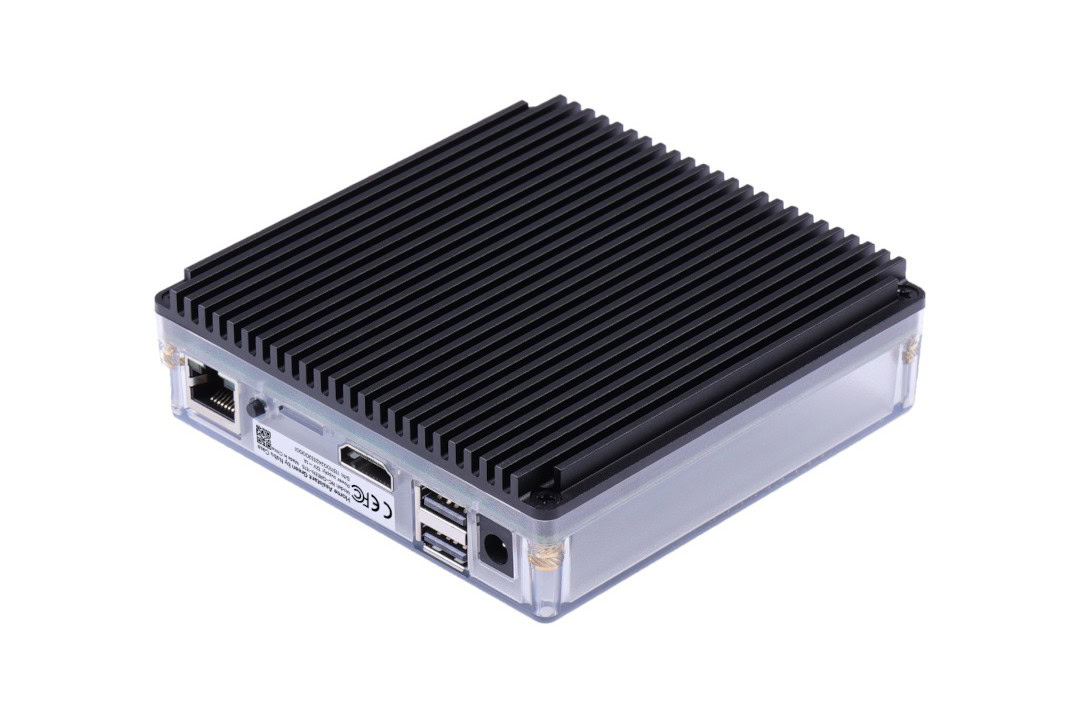

Home Assistant Green - centralka na start
Najpopularniejszym sprzętem jest Home Assistant Green, czyli gotowa centralka z preinstalowanym systemem Home Assistant OS. Wystarczy podłączyć ją kablem Ethernet do routera, włączyć zasilanie i dokończyć konfigurację. Nie trzeba przygotowywać karty pamięci ani instalować systemu.
Wewnątrz pracuje czterordzeniowy procesor Rockchip RK3566 (ARM Cortex-A55, 1,8 GHz) z 4 GB RAM i 32 GB pamięci eMMC. Obudowa o wymiarach 112x112x32 mm ma pasywny radiator, więc urządzenie pracuje bezgłośnie. Na tylnym panelu znaleźć można:
  • gigabitowe złącze Ethernet,
  • 2 porty USB-A 2.0 (np. na adapter Zigbee),
  • złącze HDMI,
  • czytnik kart microSD,
  • gniazdo zasilania DC 5,5/2,1 mm (12 V).
Warto pamiętać, że Home Assistant Green nie ma wbudowanych modułów radiowych Zigbee, Thread ani Z-Wave. Obsłuży urządzenia działające przez Wi-Fi i sieć lokalną, ale do bezprzewodowych czujników na baterie potrzebny jest dodatkowy adapter USB.

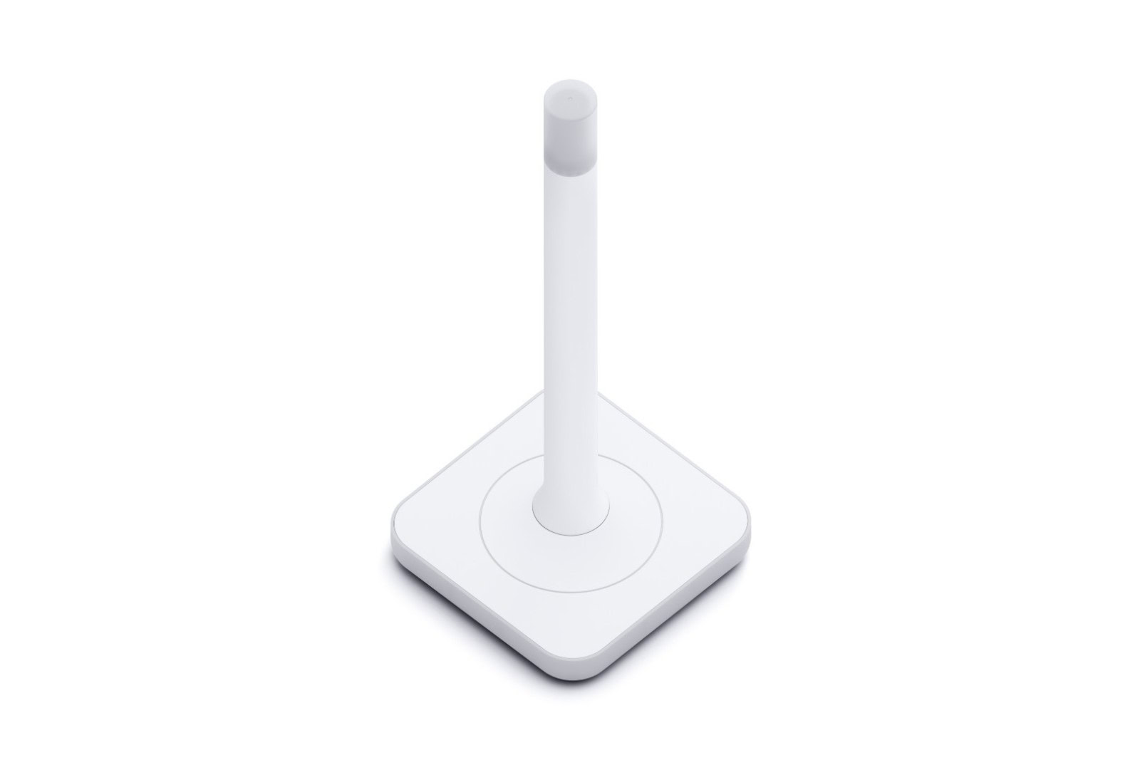

Do komunikacji z czujnikami, przełącznikami i żarówkami Nabu Casa przygotowała adaptery USB z rodziny Home Assistant Connect. W ofercie są dwa modele, które wyglądają podobnie (antena na podstawce), ale obsługują inne standardy łączności bezprzewodowej.
Home Assistant Connect ZBT-2 obsługuje Zigbee 3.0 i Thread, a przez Thread także urządzenia Matter. Sercem adaptera jest układ Silicon Labs MG24, a układ ESP32-S3 pełni rolę mostka USB. Według producenta ZBT-2 działa ok. 4 razy szybciej od poprzednika, czyli modelu Connect ZBT-1 (sprzedawanego wcześniej jako SkyConnect). Adapter współpracuje z integracją ZHA, Zigbee2MQTT i OpenThread Border Router.
Home Assistant Connect ZWA-2 to z kolei adapter Z-Wave z układem Silicon Labs ZG23 (seria Z-Wave 800) i obsługą Z-Wave Long Range. Pracuje w paśmie 860-930 MHz (zależnie od regionu), więc nie konkuruje o miejsce z Wi-Fi i Zigbee, które korzystają z pasma 2,4 GHz. Oba adaptery zasilane są przez złącze USB-C. Po migracji na nowszy model starszy ZBT-1 nie musi trafić do szuflady. Można go np. przestawić na obsługę samego Thread, a całą sieć Zigbee przenieść na ZBT-2.

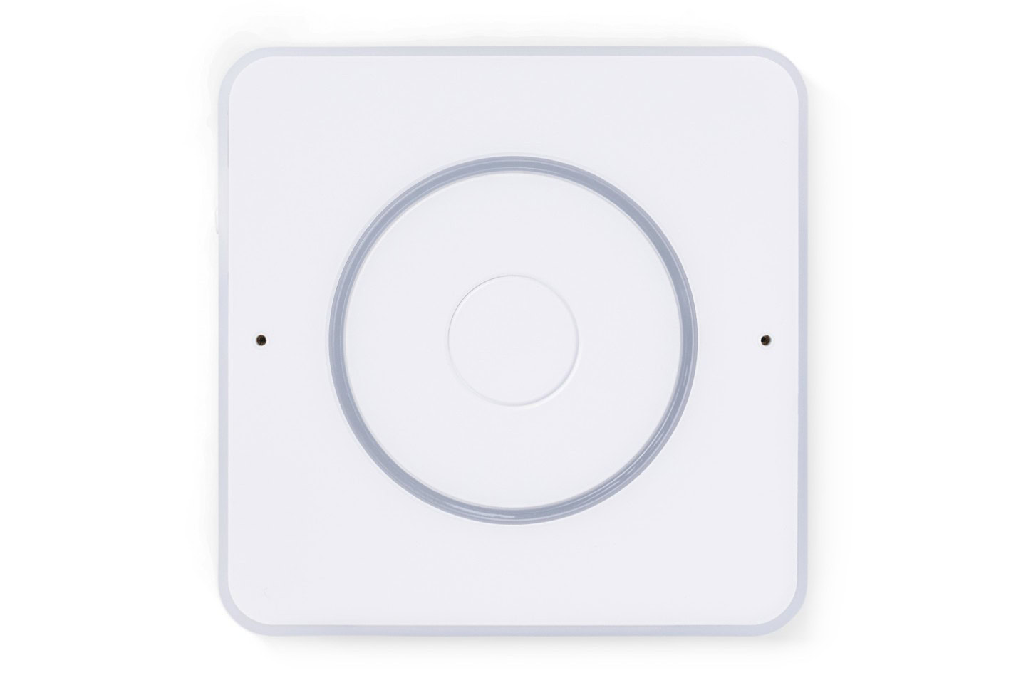

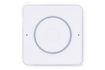

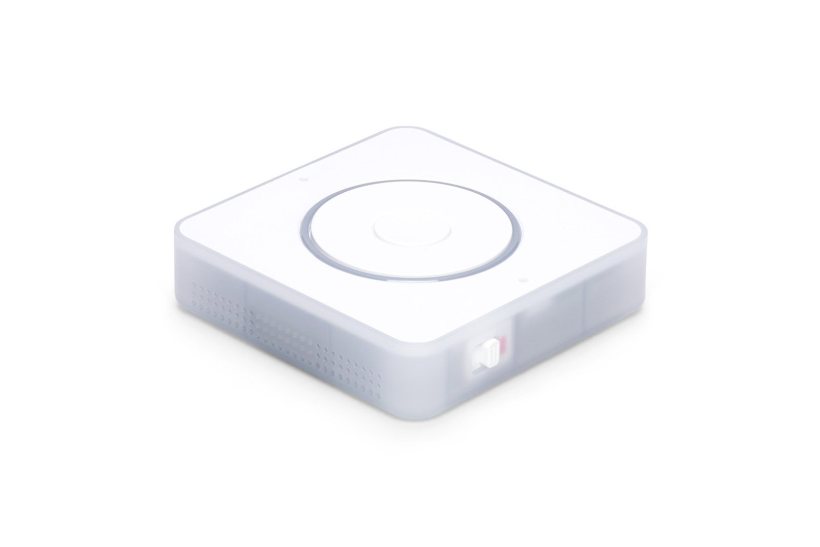

Home Assistant Voice Preview Edition - asystent głosowy
Osobną kategorią jest Home Assistant Voice Preview Edition, czyli asystent głosowy, który nie wysyła nagrań do serwerów dużych firm. Dopisek Preview Edition podkreśla, że to wersja dla osób, które chcą testować i rozwijać lokalne sterowanie głosem. Rozpoznawanie mowy może działać w całości lokalnie (na mocniejszym komputerze z Home Assistant) albo przez usługę Home Assistant Cloud.
Dla makerów najciekawsza jest elektronika. Asystent bazuje na układzie ESP32-S3 (16 MB flash, 8 MB PSRAM) i działa na oprogramowaniu opartym na ESPHome, więc można je samodzielnie modyfikować. Za obróbkę dźwięku z dwóch mikrofonów (redukcję szumów i echa) odpowiada procesor XMOS XU316. Na obudowie jest złącze Grove, wyjście audio jack 3,5 mm, a na płytce pola lutownicze do własnych rozszerzeń.

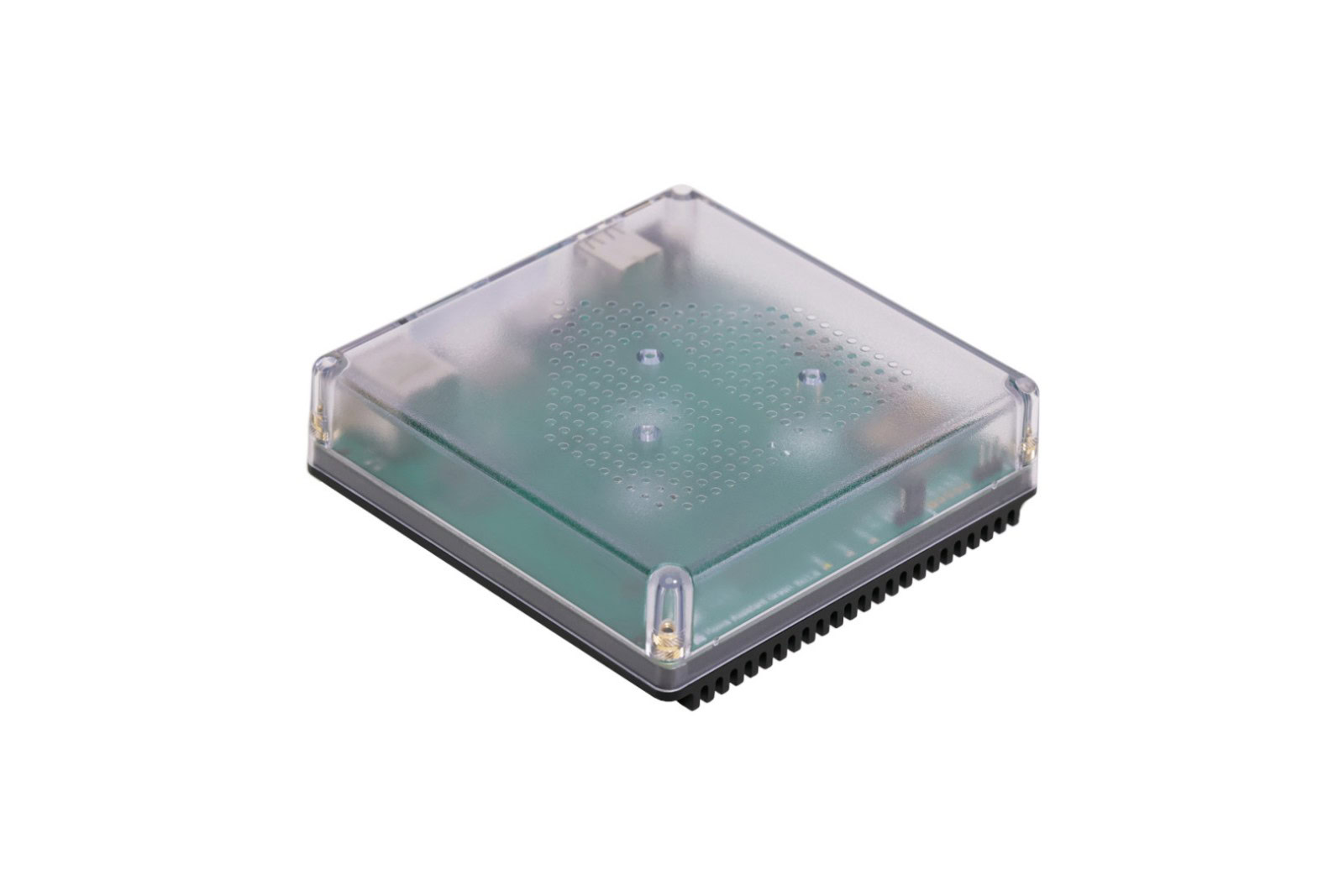

Home Assistant Yellow i Blue - wycofane centralki
Green nie był pierwszą centralką firmy. Wcześniej w ofercie był Home Assistant Blue - pierwsza centralka z systemem Home Assistant OS, której produkcję zakończono w 2022 roku. Następcą był Home Assistant Yellow, zapowiedziany w 2021 roku pod nazwą Amber - płytka dla modułów Raspberry Pi Compute Module (CM4, a później CM5) z wbudowanym radiem Zigbee/Thread i złączem dysku NVMe.
W październiku 2025 roku Nabu Casa zakończyła produkcję Yellow, bo sprzedaż spadła, a większość nowych użytkowników wybierała Green. Oba wycofane urządzenia nadal dostają aktualizacje systemu - producent zapowiada wsparcie tak długo, jak Home Assistant będzie mógł na nich działać. Używany egzemplarz z rynku wtórnego nie jest więc sprzętem bez przyszłości.
