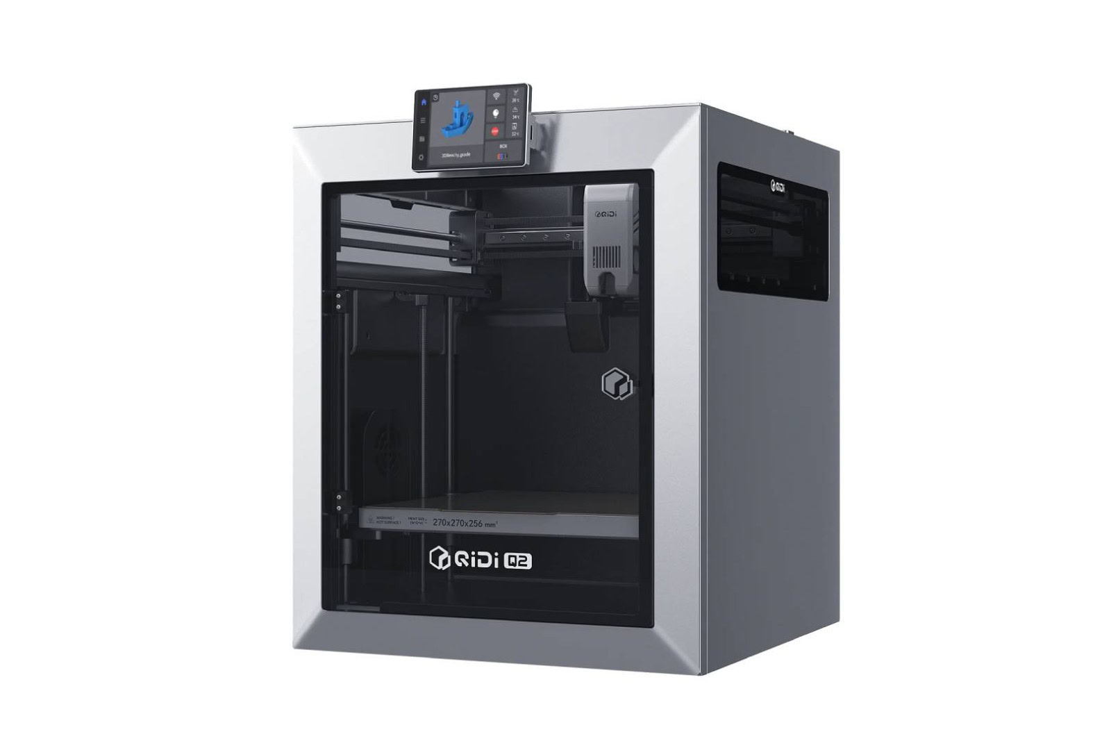

W 2026 roku oferta producenta opiera się na trzech seriach, które różnią się głównie wielkością pola roboczego. Najmniejsza jest seria Q, w której drukarka 3D QIDI Q2 ma pole robocze 270 × 270 × 256 mm, prędkość do 600 mm/s, głowicę do 370 °C i komorę grzaną do 65 °C. Model Q2C ma ten sam obszar roboczy, ale nie ma aktywnego grzania komory.

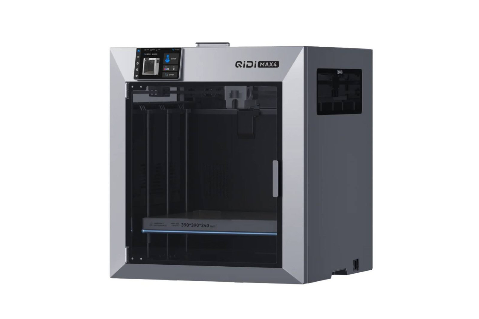

Na drugim biegunie znajduje się seria Max. Model QIDI Max 4 oferuje pole robocze 390 × 390 × 340 mm, prędkość do 800 mm/s i przyspieszenia do 30 000 mm/s². Ma silniki z zamkniętą pętlą sprzężenia zwrotnego, prowadnice liniowe i kamerę z wykrywaniem błędów wydruku. Obie drukarki widoczne są na poniższych zdjęciach:

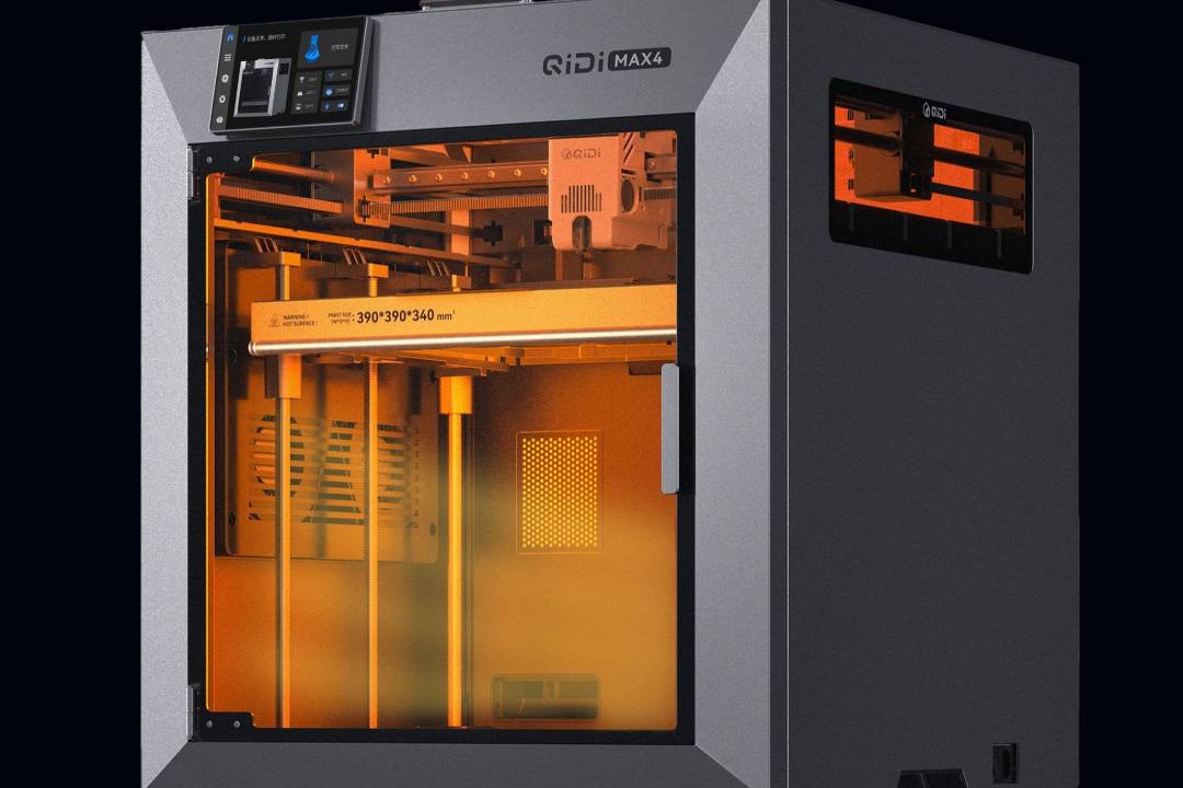

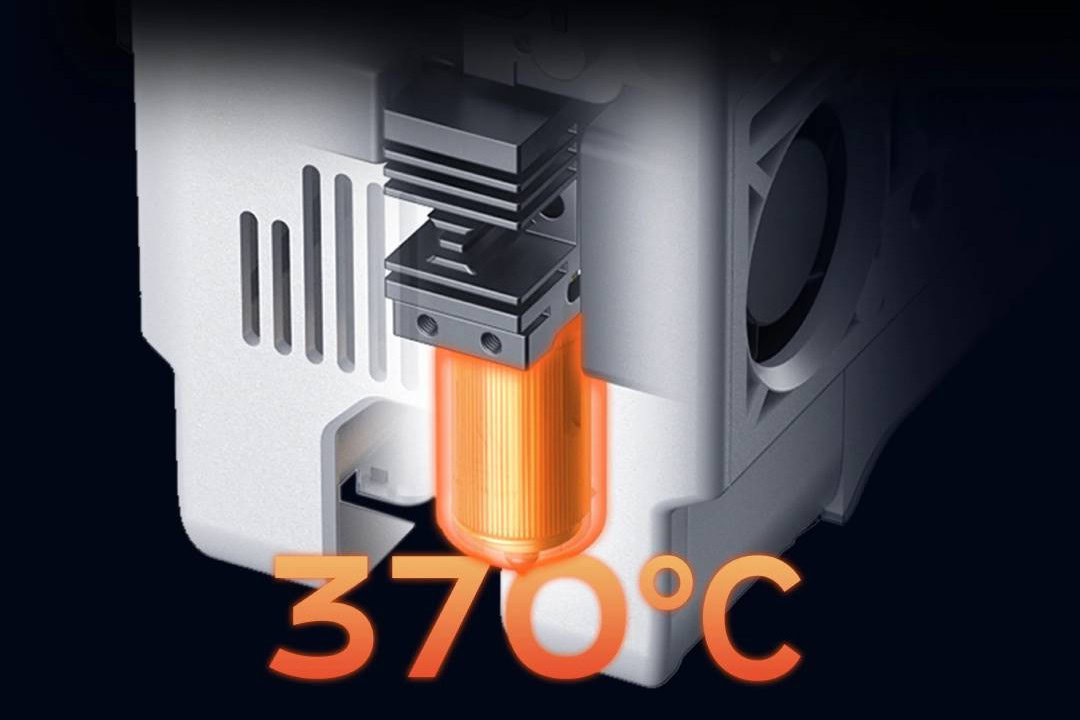

Znakiem rozpoznawczym marki jest aktywnie podgrzewana komora. Większość zamkniętych drukarek ogrzewa wnętrze wyłącznie ciepłem ze stołu, przez co temperatura w obudowie rośnie powoli i rzadko przekracza 40 – 50 °C. W drukarkach QIDI pracuje osobna grzałka, która utrzymuje w komorze nawet 65 °C, niezależnie od stołu. Grzałkę komory i głowicę rozgrzewającą się do 370 °C widać na grafikach producenta:
Po co grzać komorę? Sprawa jest prosta - materiały takie jak ABS, ASA, PA czy PC mocno się kurczą podczas stygnięcia. Gdy wydruk szybko traci ciepło, warstwy się rozwarstwiają, a narożniki odklejają się od stołu (tzw. warping). Stabilna, wysoka temperatura w komorze ogranicza ten problem, szczególnie przy dużych modelach.
Warto pamiętać, że przy drukowaniu z PLA wysoka temperatura w komorze przeszkadza - filament mięknie zbyt wcześnie i może zapchać ekstruder. Dlatego do PLA i PETG drukarki QIDI pracują z otwartą pokrywą albo z wyłączonym grzaniem komory, co zwykle podpowiada sam slicer.

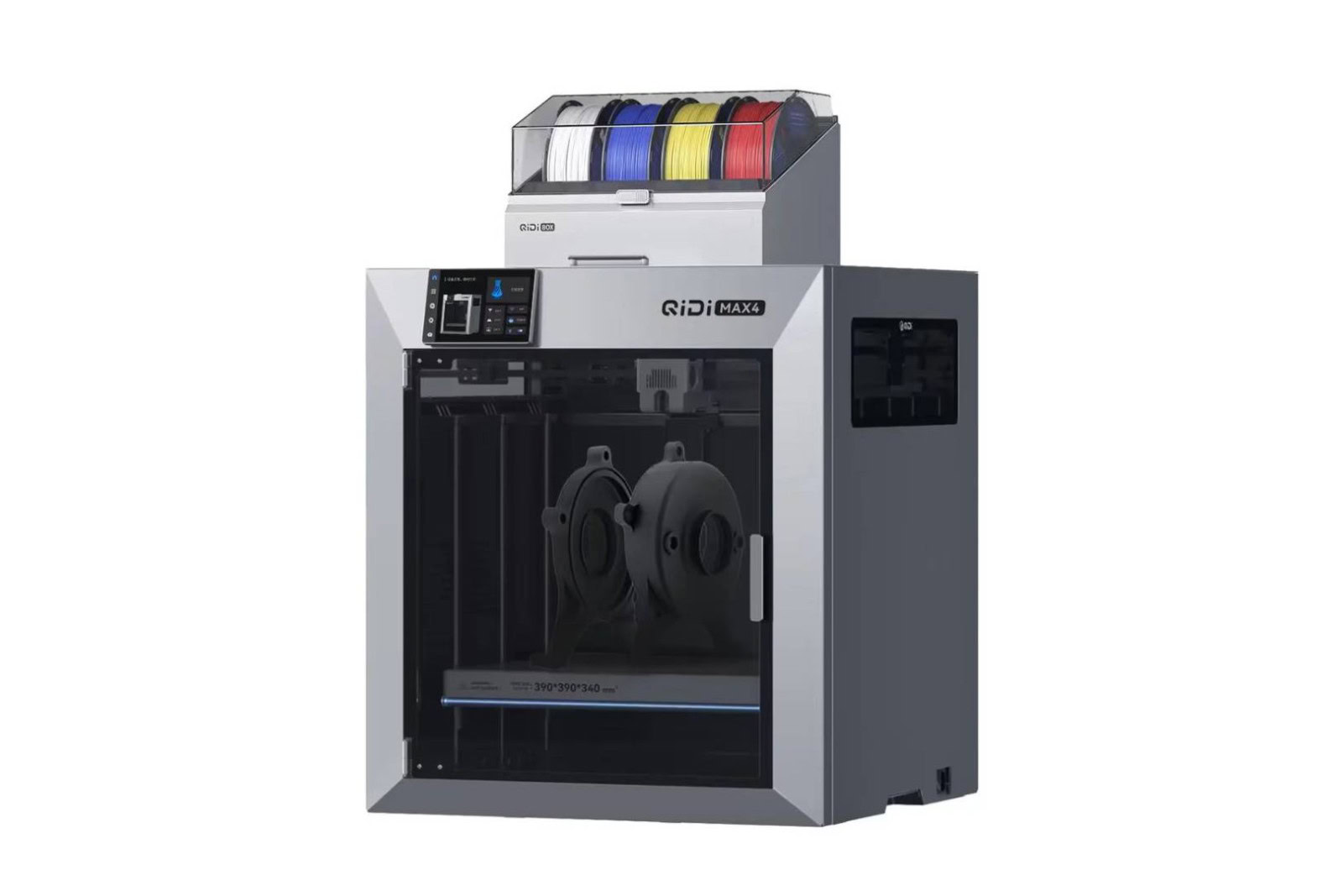

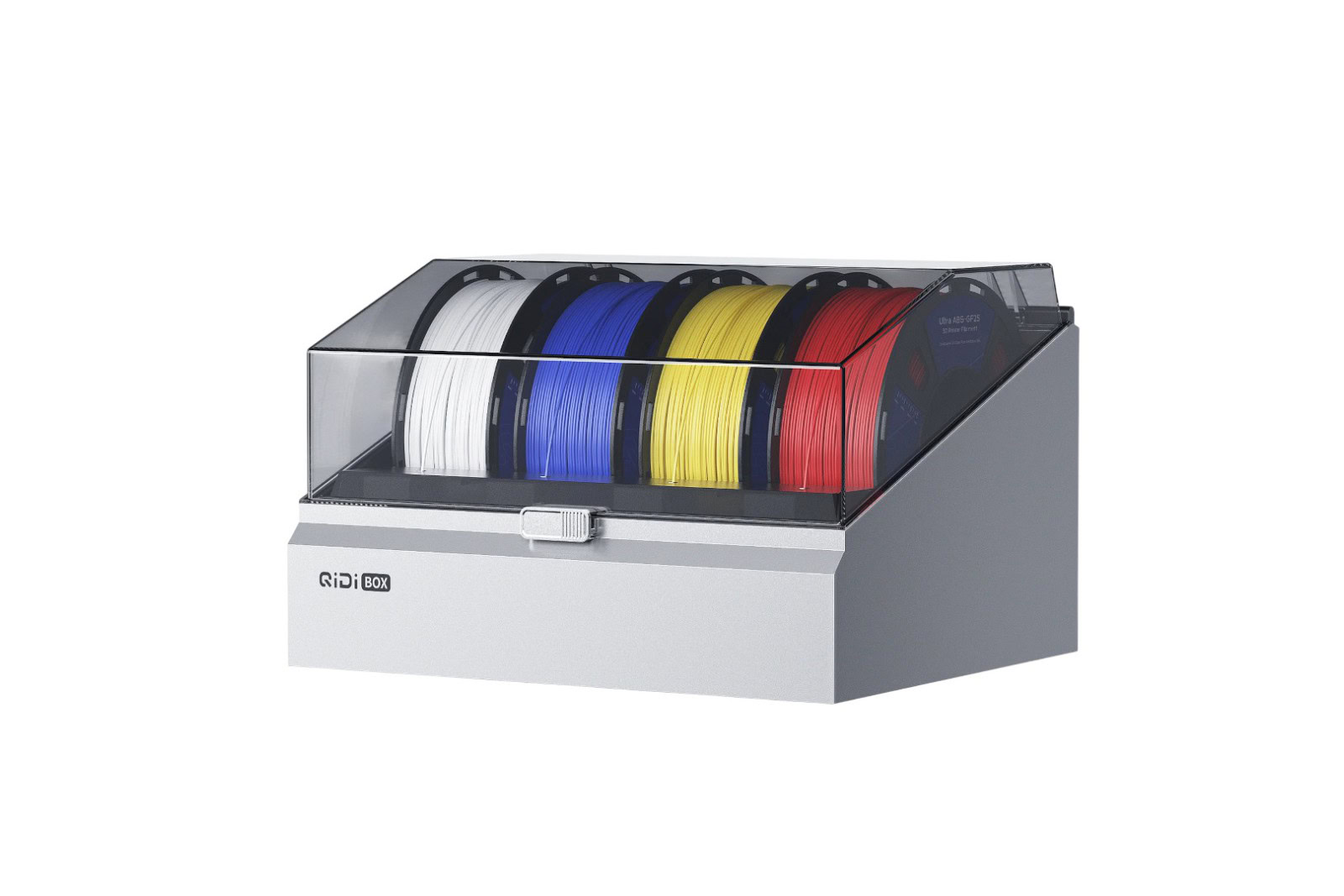

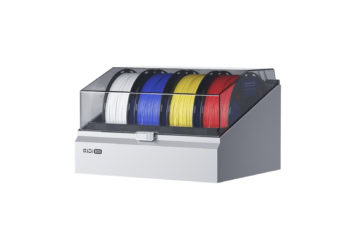

System QIDI Box to moduł automatycznej zmiany filamentu, który mieści cztery szpule. Do jednej drukarki można podłączyć do czterech takich modułów, co daje nawet 16 kolorów lub materiałów w jednym wydruku. Box ma podajnik z hartowanymi kołami zębatymi, dzięki czemu radzi sobie również z filamentami z włóknem węglowym lub szklanym.
Co ważne, QIDI Box pełni też funkcję suszarki - podgrzewa szpule do 65 °C. Ma to duże znaczenie przy nylonie i innych materiałach, które szybko chłoną wilgoć z powietrza. Drukarki sprzedawane w zestawie z tym systemem mają w nazwie dopisek Combo (np. QIDI Q2 Combo, QIDI Max 4 Combo):
Trzeba się jednak liczyć z tym, że każda zmiana koloru oznacza przepłukanie dyszy, więc wydruki wielokolorowe trwają dłużej i generują odpady filamentu. Przy prostych napisach i logo lepiej sprawdza się zmiana koloru na wybranej warstwie, która nie wymaga żadnego dodatkowego sprzętu.

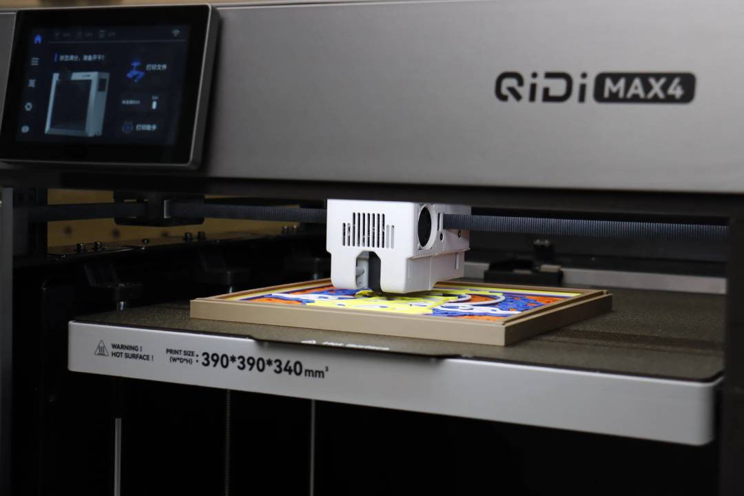

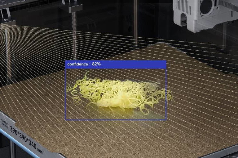

Drukarkę obsługuje się z ekranu dotykowego, a wbudowana kamera z funkcją AI wykrywa typowe błędy, np. tzw. spaghetti, czyli plątaninę filamentu po oderwaniu się wydruku od stołu. W takiej sytuacji drukarka wstrzymuje pracę i wysyła powiadomienie, co widać na poniższych grafikach:
Modele do druku przygotowuje się w slicerze QIDI Studio, który ma gotowe profile drukarek i filamentów. Otwarty charakter Klippera ma też praktyczną zaletę - zaawansowani użytkownicy mogą samodzielnie modyfikować konfigurację drukarki i dostosowywać ją do własnych potrzeb.
