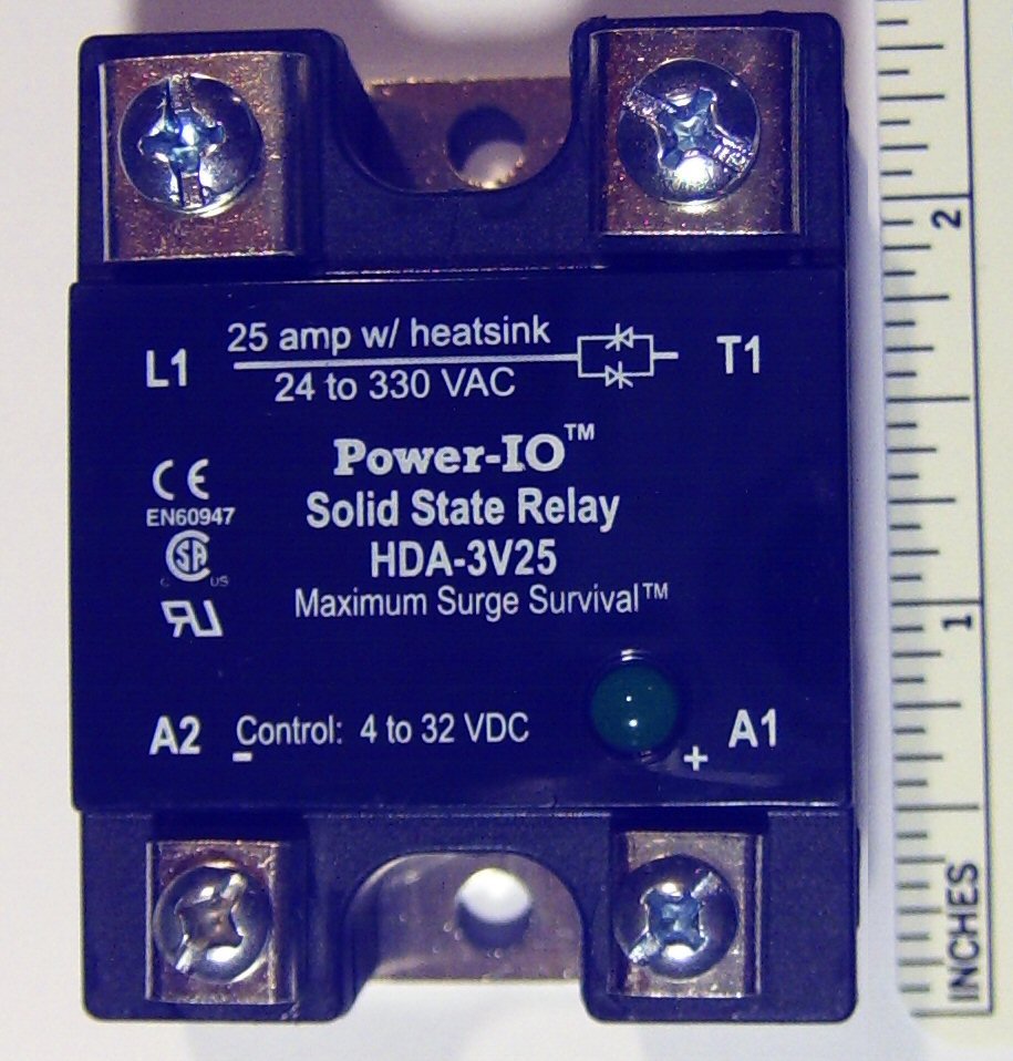

Przekaźnik SSR, czyli przekaźnik półprzewodnikowy (Solid State Relay), to nowoczesne rozwiązanie stosowane w szerokim zakresie aplikacji elektronicznych. Ale co to jest SSR i do czego służy? Przekaźniki SSR są alternatywą dla tradycyjnych przekaźników elektromagnetycznych, wykorzystując technologię półprzewodnikową do bezstykowego włączania i wyłączania obwodów elektrycznych. Dzięki temu zapewniają cichą i szybką pracę, co czyni je szczególnie korzystnymi tam, gdzie wymagana jest częsta i precyzyjna zmiana stanu, jak w systemach automatyki przemysłowej czy aplikacjach HVAC.
Moduł przekaźnika półprzewodnikowego (SSR)
Do czego służy SSR w praktyce? Jego zastosowanie SSR obejmuje sytuacje, gdzie trwałość i niezawodność są kluczowe, ponieważ przekaźniki te nie zawierają ruchomych części, co minimalizuje ryzyko zużycia mechanicznego.
Dodatkowo, przekaźniki SSR są odporne na drgania i wibracje, a także charakteryzują się wysoką odpornością na przeciążenia elektryczne. To powoduje, że znajdują zastosowanie w przemyśle, systemach ogrzewania, a także w aplikacjach wymagających precyzyjnego sterowania, jak w urządzeniach AGD czy oświetleniu LED. W nowoczesnych systemach elektronicznych przekaźniki SSR stanowią kluczowy element zapewniający szybkie, efektywne i niezawodne działanie urządzeń.

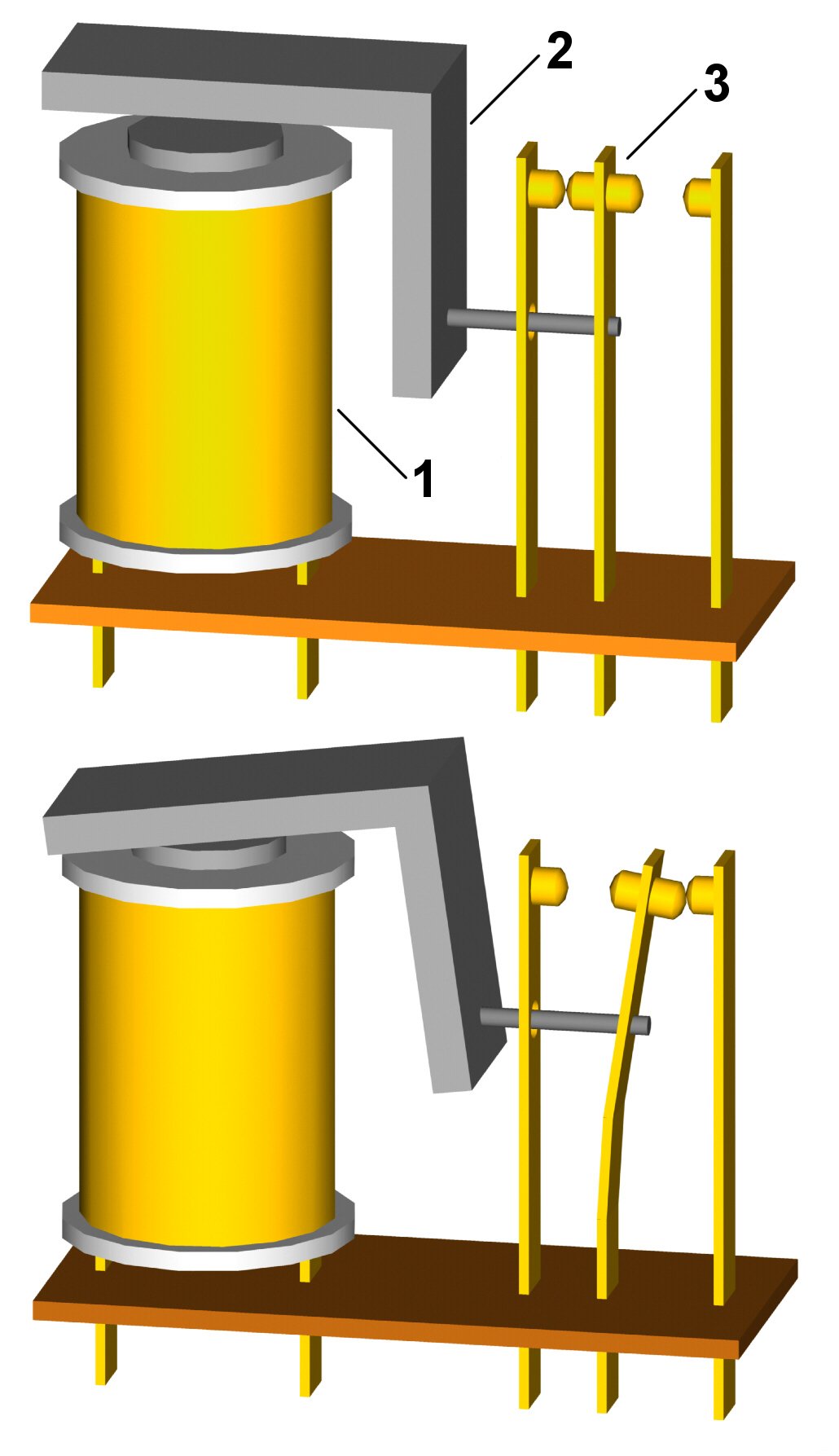

Porównując przekaźniki SSR do tradycyjnych przekaźników elektromagnetycznych, dostrzeżemy wyraźne różnice w ich wydajności, trwałości i sposobie działania. Przekaźniki SSR, czyli półprzewodnikowe, oferują bezstykowe włączanie i wyłączanie obwodów elektrycznych, co sprawia, że ich działanie jest ciche i szybkie.
W przeciwieństwie do nich, przekaźniki elektromagnetyczne korzystają z ruchomych części, co generuje hałas i może prowadzić do zużycia mechanicznego z czasem. SSR, dzięki braku elementów mechanicznych, są bardziej odporne na wibracje i drgania, co zwiększa ich niezawodność w trudnych warunkach przemysłowych. Nie ulegają również zużyciu i degradacji, o ile pracują w prawidłowych warunkach, zwłaszcza pod względem chłodzenia.
Działanie typowego przekaźnika elektromagnetycznego
Wydajność przekaźników SSR również przejawia się w ich szybkości działania, co jest kluczowe w systemach wymagających częstych przełączeń, takich jak automatyka przemysłowa czy zaawansowane systemy ogrzewania. Przekaźniki elektromagnetyczne, choć nadal powszechnie stosowane, mogą być mniej efektywne w aplikacjach wymagających najwyższej precyzji ze względu na konieczność mechanicznego przełączania.
Dodatkowo, przekaźniki SSR zazwyczaj oferują większą odporność na przeciążenia elektryczne, co czyni je bardziej trwałym rozwiązaniem w dłuższej perspektywie czasowej. Dzięki tym cechom, wybór między przekaźnikiem SSR a elektromagnetycznym zależy od specyfiki aplikacji i wymagań projektu.

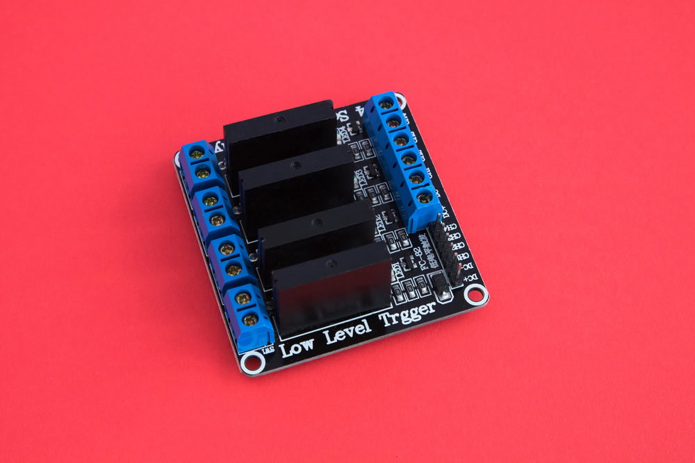

Na rynku dostępne są różnorodne rodzaje przekaźników SSR, z których każdy ma unikalne cechy i jest przeznaczony do konkretnych zastosowań. Klasyfikacja tych przekaźników może obejmować różne kryteria, takie jak typ elementu przełączającego, zakres napięcia czy sposoby montażu. Najczęściej spotykane rodzaje przekaźników SSR to jednofazowe, trójfazowe oraz przekaźniki typu DC-DC.
Przekaźniki jednofazowe znalazły zastosowanie w prostych układach sygnalizacyjnych i sterujących, podczas gdy modele trójfazowe sprawdzają się w bardziej zaawansowanych systemach przemysłowych, gdzie obsługują większe obciążenia.
W sprzedaży są dostępne jednofazowe przekaźniki SSR załączające w momencie przejścia napięcia przez zero (co zmniejsza poziom emitowanych zakłóceń) oraz załączające w dowolnym momencie, co z kolei umożliwia realizację sterowania fazowego. Bardzo często SSR zapewniają izolację galwaniczną między obwodem sterującym a wykonawczym, najczęściej w postaci optoizolatora.
Moduł z czterema SSR
Specyficzne rodzaje przekaźników SSR obejmują również wersje z różnymi elementami przełączającymi, jak triaki i tranzystory MOSFET. Triaki są idealne dla aplikacji zasilanych prądem przemiennym, podczas gdy tranzystory MOSFET znajdują zastosowanie w obwodach prądu stałego o niskim napięciu.
Każdy typ przekaźnika SSR charakteryzuje się unikalną wydajnością i odpornością na przeciążenia, co determinuje jego zastosowanie w konkretnych branżach, takich jak przemysł ciężki czy automatyka domowa. Dzięki tym właściwościom, wybór odpowiedniego rodzaju przekaźnika SSR pozwala na dostosowanie systemu do wymagań specyficznych procesów, co podnosi efektywność i niezawodność całego układu.
