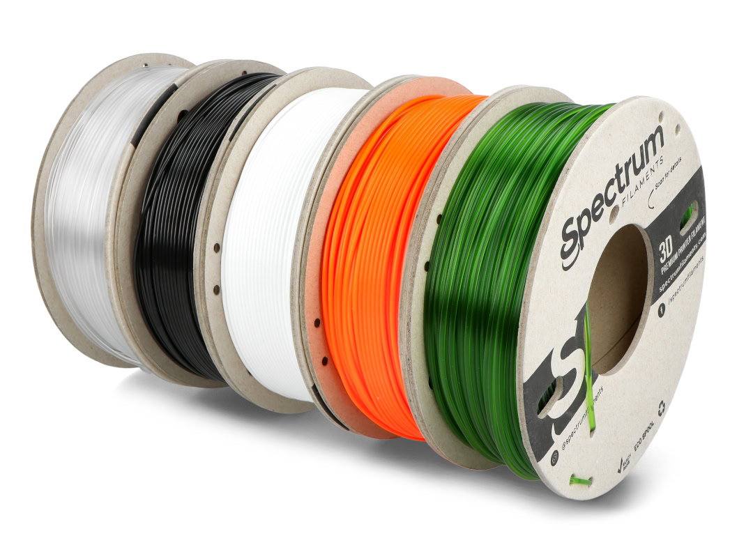

Zestaw filamentów PCTG w różnych kolorach

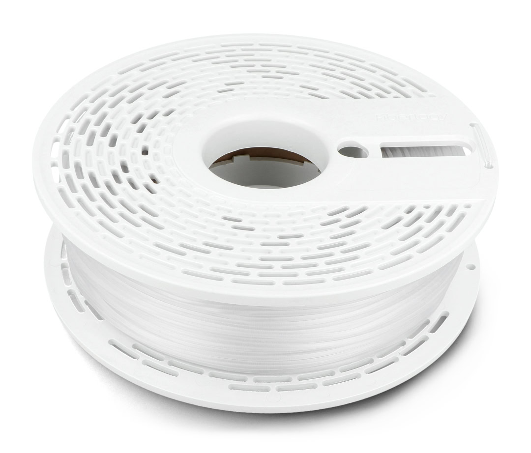

Bezbarwny filament PCTG
