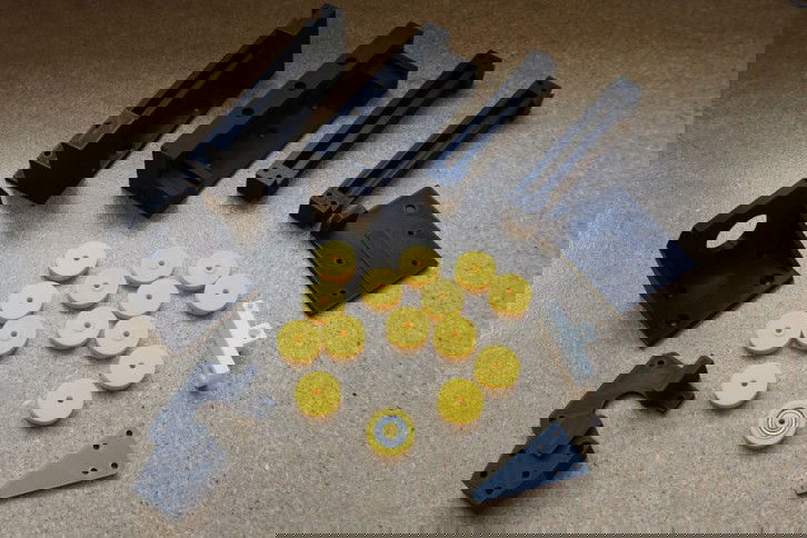

Elementy giętarki wydrukowane w 3D

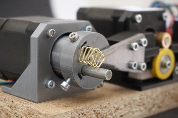

Głowica wyginające drut
